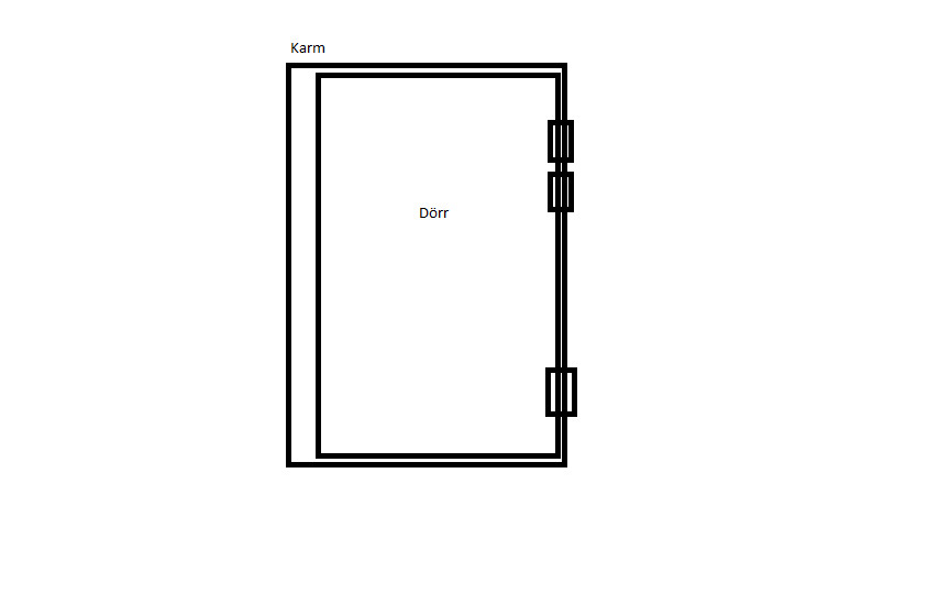

Hej! Passade igår in en ny ytterdörr med karm och är inte helt nöjd med resultatet, dörrbladet sitter för nära karmen på gångjärnssidan och för långt ifrån dörren på sidan med handtaget.
Detta går ju (väl?) inte att åtgärda med karmskruv så vad är det jag måste justera?
Kan tillägga att det är en äldre Swedoor, från ca 2000 som tidigare suttit i ett annat hus.

Vad betyder "knäcka gångjärnen"?
Edit: Nevermind hittade i annan tråd. OK så det är det bästa alternativet?
Här är en länk till monteringsanvisningarna från Swedoor, kolla den fjärde uppifrån. Kanske har du samma gångjärn som i anvisningen och då kan du justera i sidled. Kolla punkt 9.

Man kan shimsa mellan gångjärn och karm eller mellan gångjärn och dörrblad. Men finns justering så använd det
