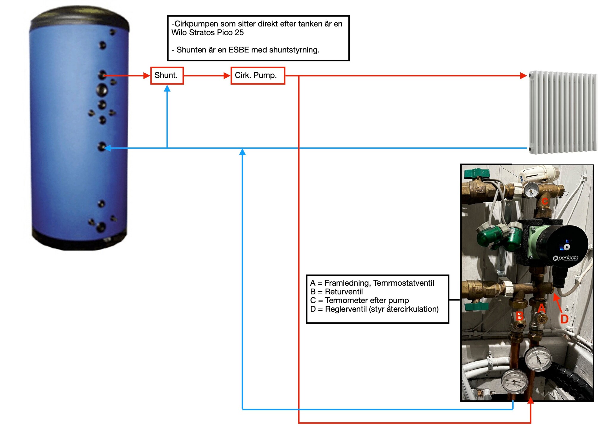

Jag har magnetit i mitt värme system, märkte detta genom att en termostatventil till golvvärmeshunten "beckat" igen. Lösningen verkar vara att sätta ett magnetitfilter på returen. Har 28mm rör och tänkte skaffa mig ett "Boilermag Magnetfilter 28".
Nu till frågan: spelar det någon roll om jag sätter den före eller efter shunten (den som sitter mellan framledning och retur på primärkretsen, se bifogad skiss)?
Det skulle ev. gå att sätta den före shunten men då hamnar den lite dumt bakom pannan. Efter shunten (alltså närmast ack.tanken) finns det bättre plats så det skulle vara bättre ur den synvinkeln.
Är det någon som har några kloka tankar kring detta?

Allra helst ska den sitta så att allt flöde går genom filtret oberoende av hur shunten står.

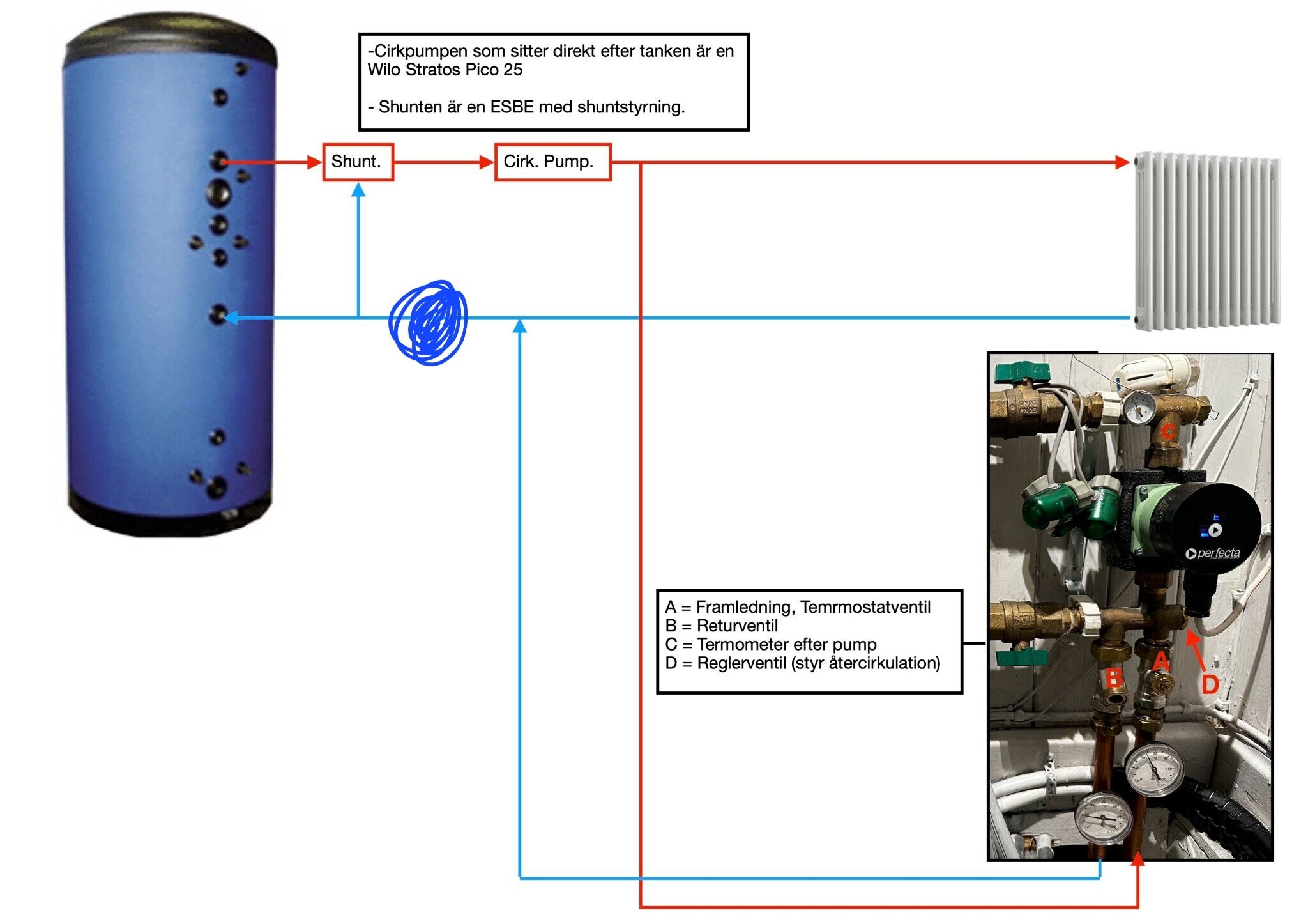

Här bör den sitta,
Diagram över värmesystem med shunt och cirkulationspump markerade. Text beskriver komponenter som framledning, returventil och regleringsventil.
Detta eftersom allt flöde går genom den punkten oberoende hur shunten står.

Här bör den sitta,
Gott, då vet jag. Får se om jag lyckas med det. 😊

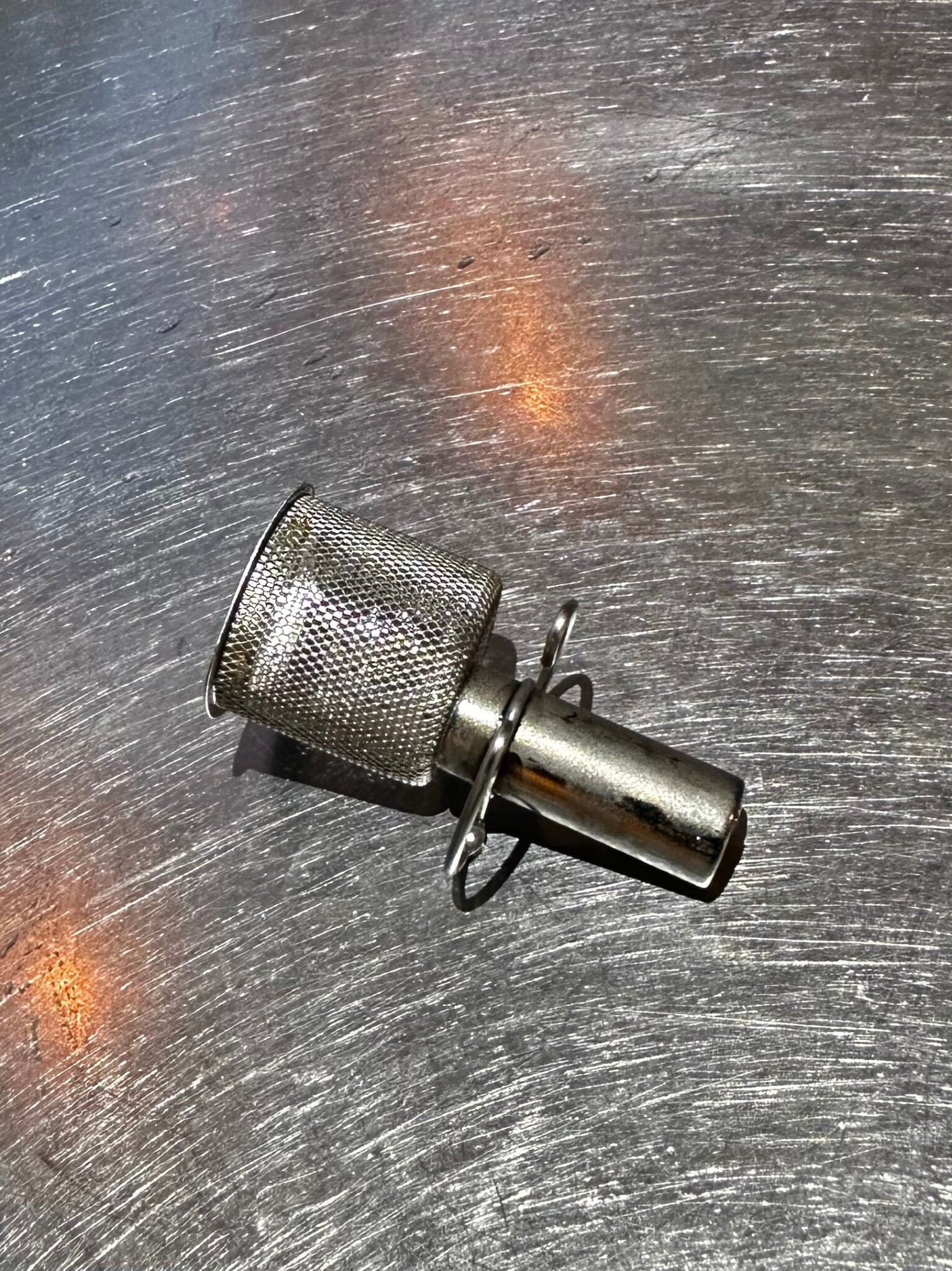

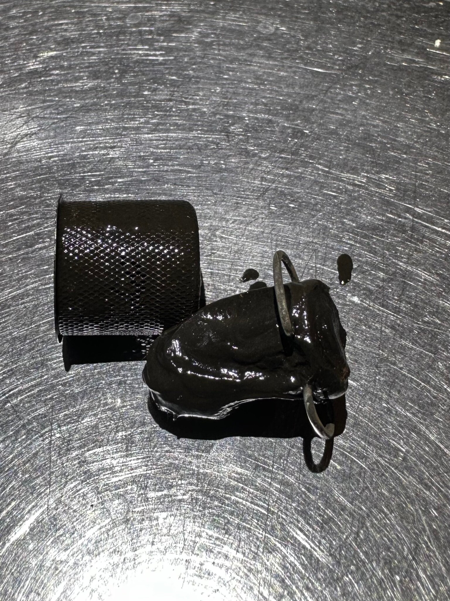

Det blev ett "LK 522 FilterBall Magnet Kulventil G25" istället för Boilermag. Fick det rekommenderat av min svåger som är rörmokare, kul också att gynna svenska produkter.
Den var lätt att installera och fick plats på det ställe som Demmpa markerade på bilden ovan.
Kolla bilderna för att se hur mycket magnetit den samlade på sig de första 4 timmarna, får nog rengöra varje dag ett tag framöver. :-)

Med så nycket skit. Så kanske en sväng med svågern att backspola växlaren, mycket små kanaler i en växlare.
