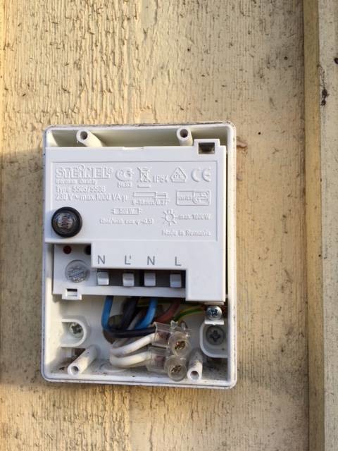

Det beror troligen på att Steinel 5505 inte existerar enligt Google och Steinels hemsida - någon har lurat dig
Men om du trots allt har ett brux kanske det står där.
Kollat lite mer noggrant det står "Type 5505/5506". Kanske gått ur tiden, hittade denna
http://www.tlc-direct.co.uk/Technical/DataSheets/Steinel/NW3000a.pdf
Skulle behöva göra en fabriksåterställning kanske

Kollade din länk och den ser ju faktiskt ut som den jag hade för dryga 10 år sedan. Nej, jag fick aldrig den att fungera. Varje kväll var det till att lossa fyra små skitskruvar och rucka på den lilla ratten däri någon millimeter. Resultatet var oftast att det antingen lös hela natten eller inte lös alls. Den åkte ut.

På den du länkade till ska du trycka på den lilla knappen under locket, med typ en penna, liten skruvmejsel, när du tycker att den ska börja jobba.
Om du tycker att det är mörkt nog klockan 7 och vill att lamporna ska lysa då ska du trycka på knappen. Om du inte vill använda sparfunktionen så ska ratten vara fullt till vänster.
Gammal tråd, men satt just med samma problem. Har till sist hittat svaren, men med tanke på hur disig man blivit kommer jag nog att leta svar på precis samma frågor igen om ett par år:
- Steinel 3000 har 5505/5506 stämplat på höljet till elektroniken
- Vredet på Steinel 3000 reglerar mitt-i-natten-avstängningen. Ju mer du vrider på, desto längre tid stänger den av lamporna mitt i natten.
- Strax ovanför vredet sitter två små brunnar, som ser ut som skruvhål. I den vänstra sitter en lysdiod. I den högra sitter en mikrobrytare, som man skall trycka in när det mörknat såpass att man vill att reläet skall dra.
