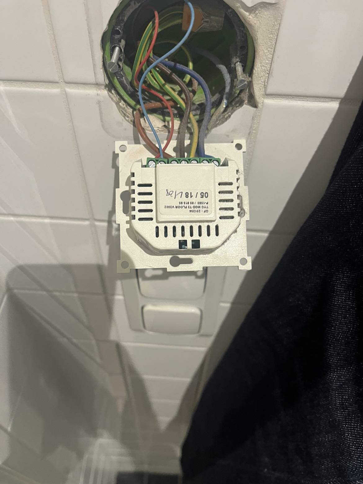

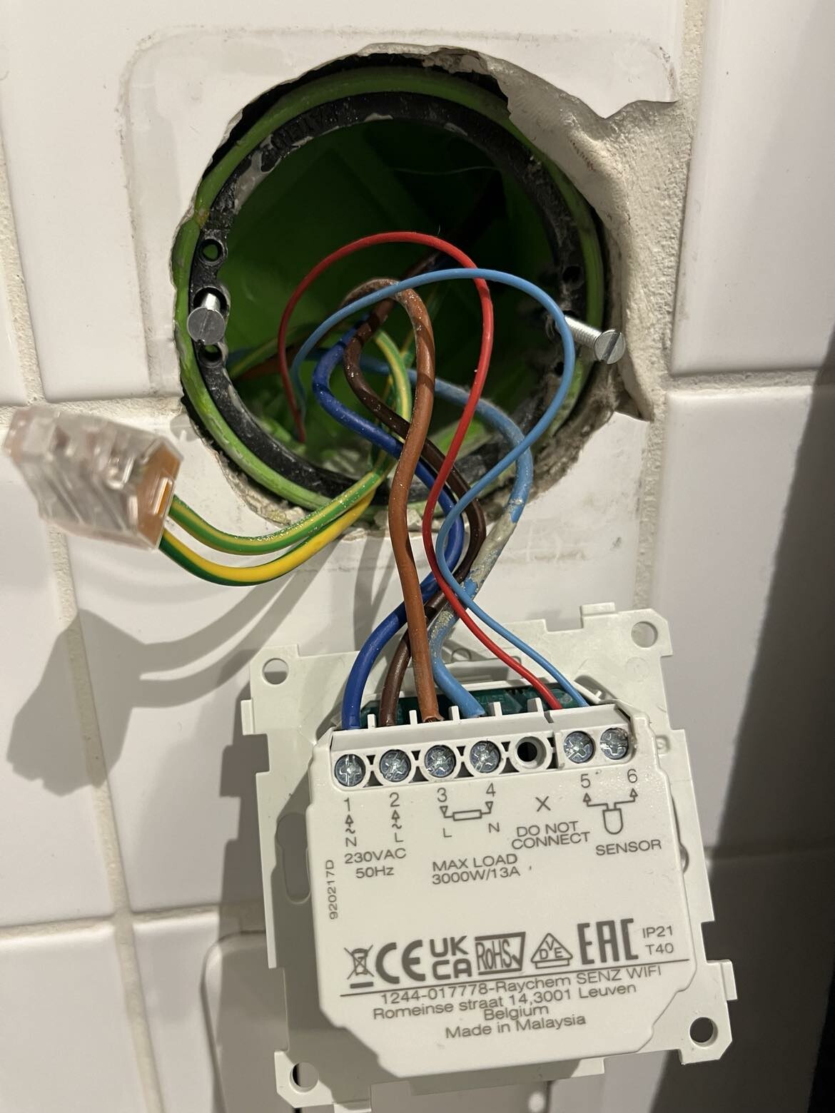

Den nya termostatens plint saknar plats för jord. Som jag förstår det ska skärmen/strumpad runt värmekabeln kopplas samman med strömförsörjningens jord med t ex wago. Men värmekabeln har ingen skärm utan har också en jordkabel.
I tidigare termostat var jord från strömförsörjningen ihopkopplad med jord från värmekabeln (med wago) och sedan gick dessa ihopkopplade till plinten.
Eftersom den nya termostatens plint saknar plats for jord så skippar jag helt enkelt att koppla in jorden till plinten och låter bara de två jordkablarna kopplas ihop. Blir det rätt?
Gamla termostaten
Nya termostaten
Gamla termostaten
Nya termostaten
FK går bra ju också i Wago 773
