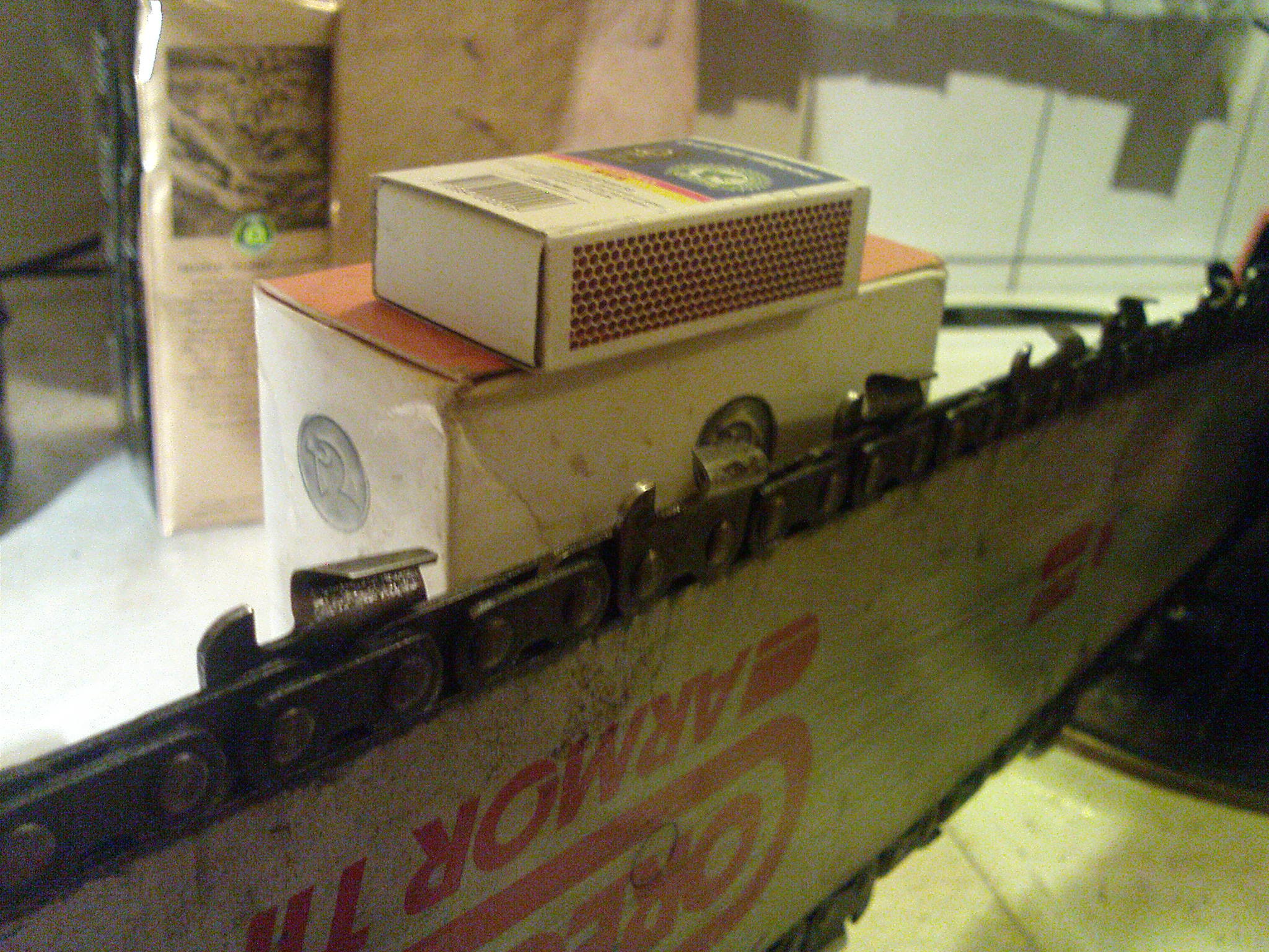

Jag har tex en Hva 395 XP med 28 tum svärd och 1/2 tum
sk chipper-kedja som är ganska okänslig för "skit" i någor-
lunda rimliga mängder pga att den mera hamrar än skär loss
sågspånet (som jag fattat det ... notera skärens runda hörn
istf de vanliga skarpa ...
) ... funkar bra till de flesta "stora
stubbar" efter relativt måttligt förarbete ...

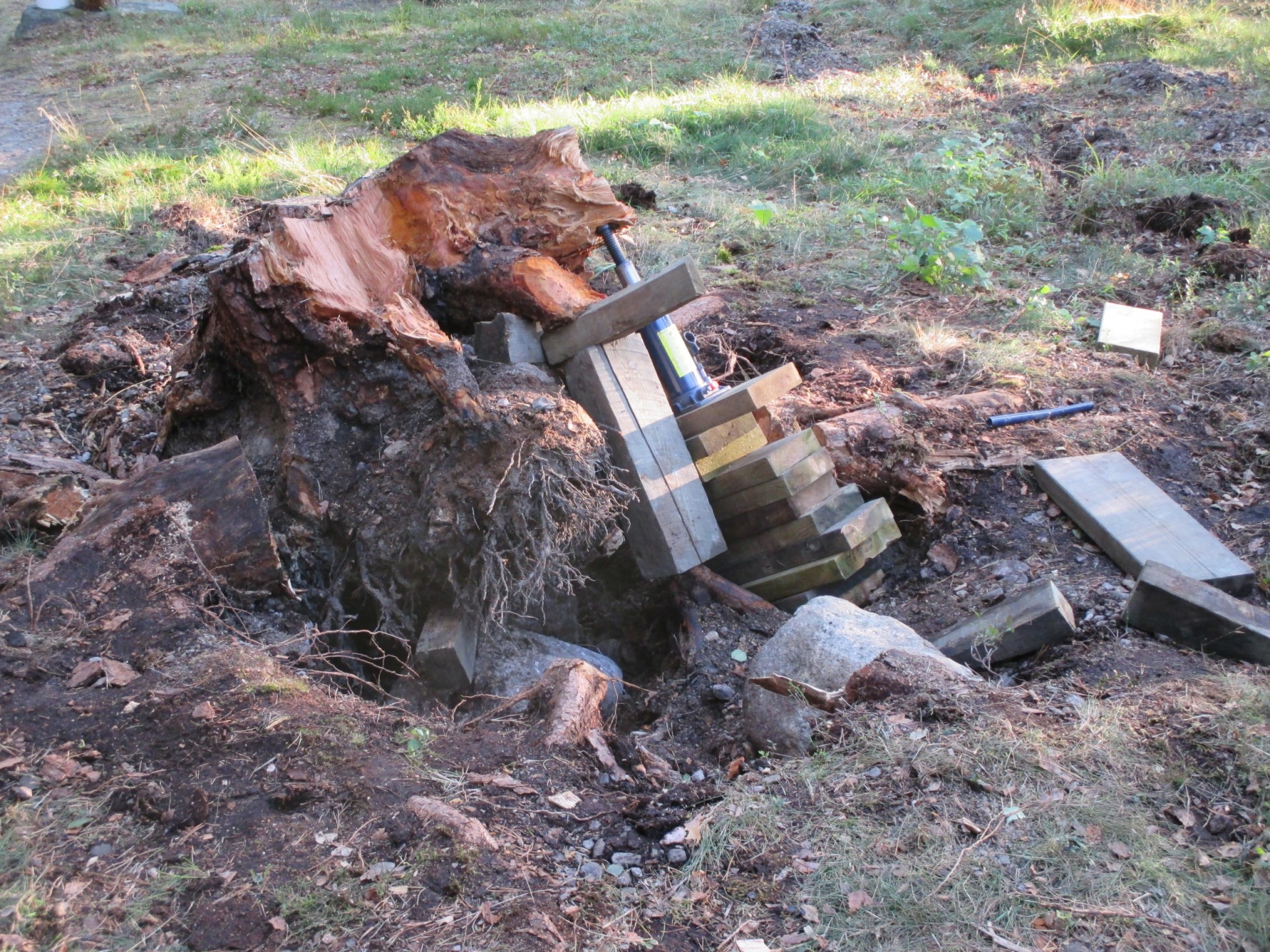

Mitt favoritverktyg när jag tar bort stubbar är en vanlig flaskdomkraft, en 10 tonare från Biltema används mest. På bilden så tar jag bort en tallstubbe på ca 50 cm diam ett år efter trädet fälldes. Spett, spade, fyllhammare och yxa är de andra verktygen, motorsågen undviker jag i det längsta.

När vi ställde pannan på plats använde vi en sådan domkraft...smart liten grej.Uffe_xx skrev:Mitt favoritverktyg när jag tar bort stubbar är en vanlig flaskdomkraft, en 10 tonare från Biltema används mest. På bilden så tar jag bort en tallstubbe på ca 50 cm diam ett år efter trädet fälldes. Spett, spade, fyllhammare och yxa är de andra verktygen, motorsågen undviker jag i det längsta.[bild]
