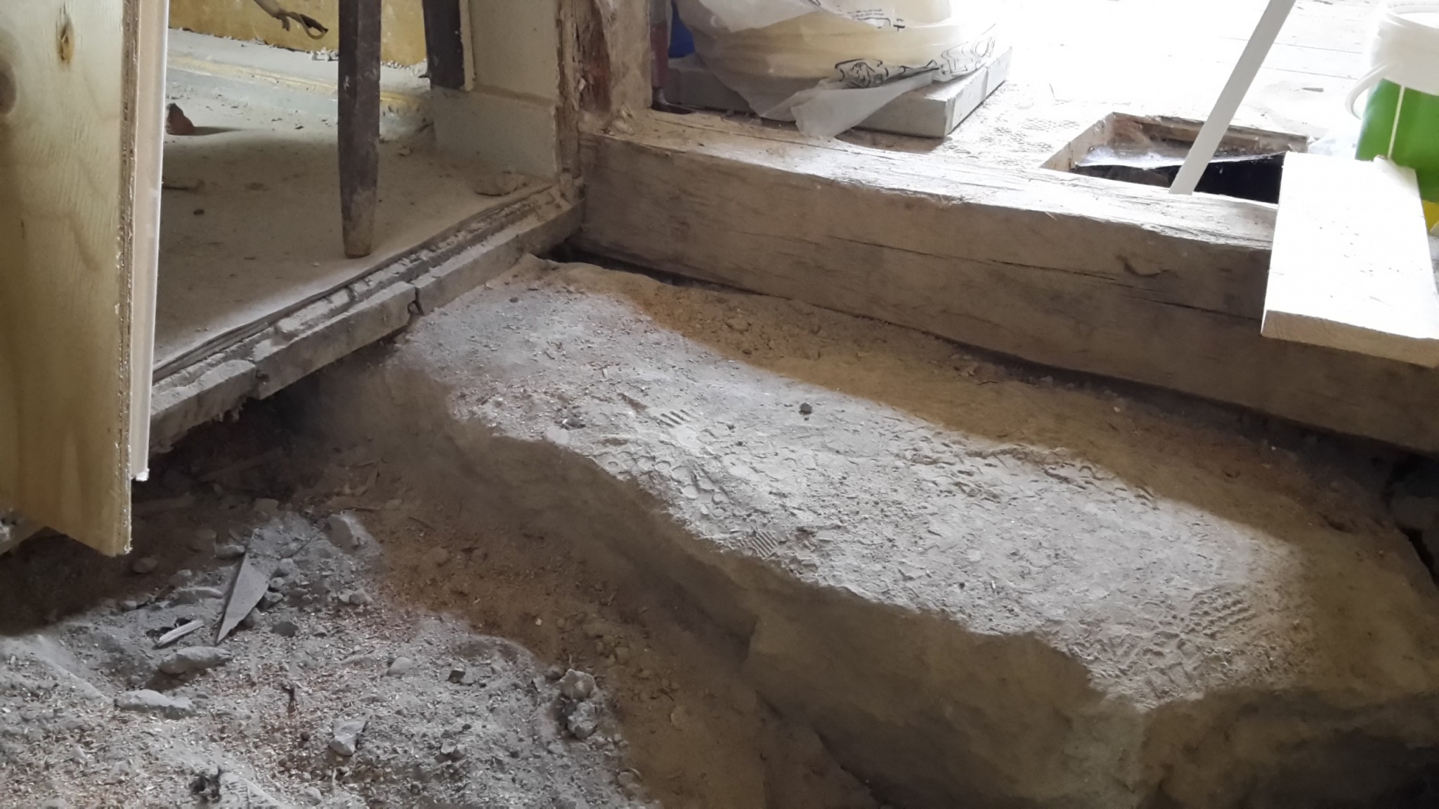

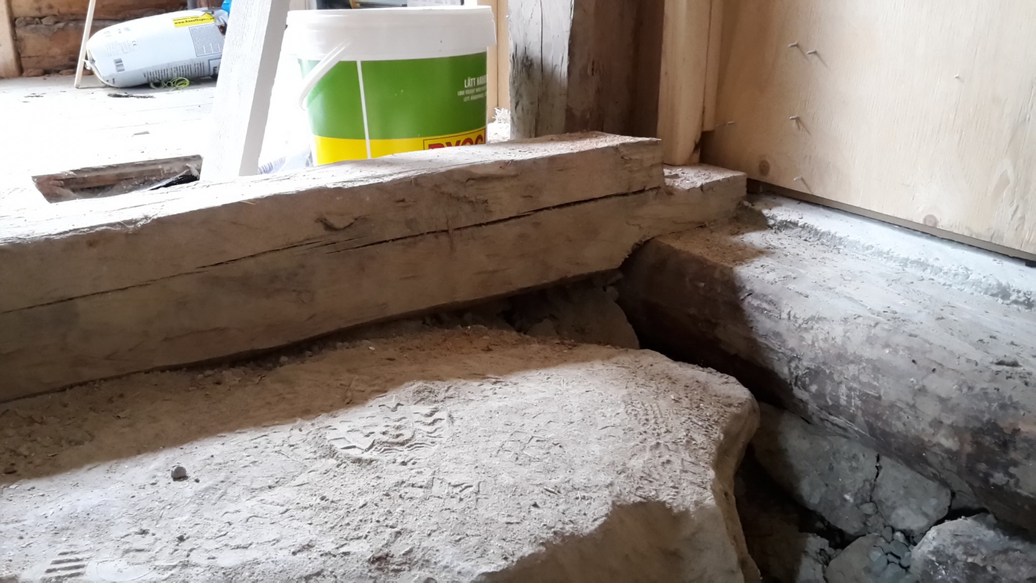

Har ett golv i ett 1800-tals hus som är både snett och kallt och tänkte lägga om detta, hur gör man på bästa sätt runt och på stenarna huset vilar på?
Som ni ser på bilden så ligger träplankorna på vissa ställen direkt på stenen och man kan inte höja golvet mer än några centimeter.
Mellan stenarna går det ju gräva ur men stenarna ligger ju där de ligger, tacksam för tips hur jag kommer vidare.
Kan man lägga några centimeter frigolit och sedan lägga golvskivorna direkt ovanpå?
Först och främst bör du lägga en TÄT trossbotten för att slippa besvär med råttor och dyl. Blir isolering på tok för tunn får du överväga att höja golven något, om du kan, för att uppnå en godtagbar tjocklek på bjälklaget/isoleringen.
Att höja golvet såpass att trossbotten hamnar ovanför stenarna är tyvärr inte möjligt, så hur skall man kunna gör den tät runt oregelbundna stenar? Kan man fylla upp mellanrummet mellan reglarna och stenarna med något som tätar/isolerar?
