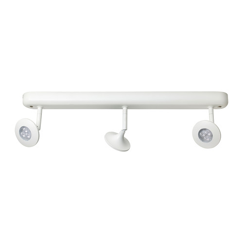

Hur installerar man IKEA LED Takskena egentligen?
Jag har ett runt hål i taket och undrar hur man egentligen byter ut en traditionell lampa mot en IKEA LED takskena?

Jag skulle börja med att titta i installationsanvisningen, sorry orkar inte leta upp länken.
Där kan det t.ex framgå att det är möjligt att montera skenan över dosan. Är den inte bred nog behövs ett platt doslock som du drar en kabel igenom till lampan. Det bör då gå att ansluta lampan, trycka upp kabeln i dosan och skruva dit skenan.
Eller så får du sätta skenan bredvid dosan, sätta ett näslock på dosan och dra en kabel till lampan. Detta beror starkt på om lampan har en ingång för kabel på sidan.
Är det så att du har en dosa idag med krok och lamputtag så kan man givetvis montera en kort anslutningskabel till lampan och ansluta i uttaget. Men om det blir estetiskt oacceptabelt går det också bra att montera bort uttaget och sätta ett slätt täcklock med kabelutgång. Så det beror på hur det ser ut hos dig och vilka krav du har, och vilken fråga du egentligen har. Ett runt hål i taket kan ju tolkas lite olika.

Ingen information om doslock framgick. Men då vet jag att det åtminstone är fullt möjligt införskaffa dessa.
