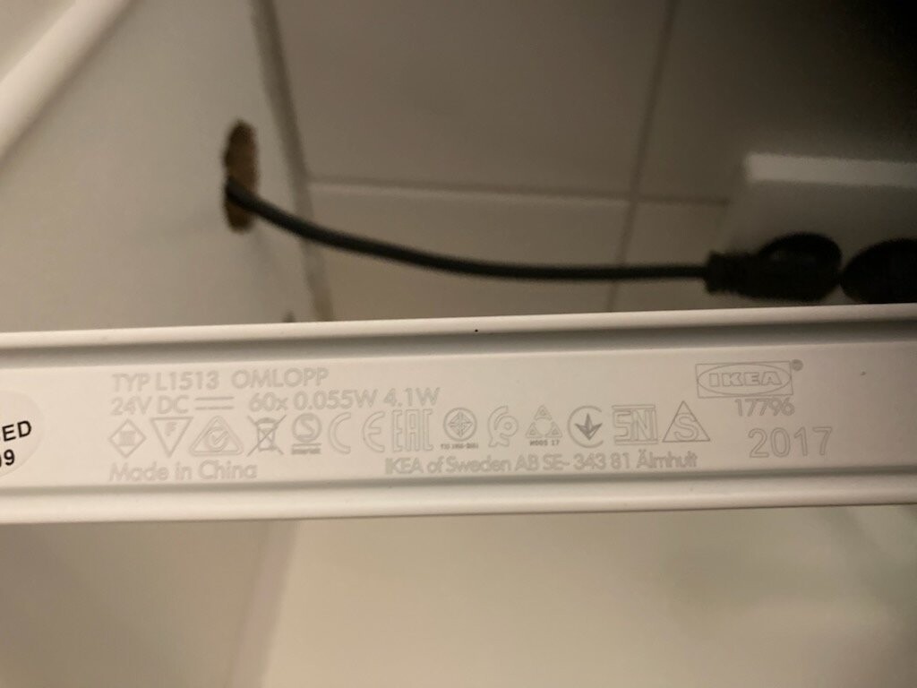

Har IKEA Omlopp köksbelysning som krånglar efter batteribyte i trådlös 1/0 knapp.
Får inte 4:e listen av 4 att tändas efter batteribyte. IKEA verkar ha noll kunskap eller support.
Det trasslade att "para ihop" dom med trådlösa knappen/strömbrytaren, men dom 3 första tände till slut, men den 4: är fortsatt "död".
Någon som har erfarenhet och förslag till lösning?
Känns som man skulle behöva riva hela skåpinredningen om man ska börja felsöka på komponentnivå, eller byta system då allt är inbyggt.
Så det skulle vara tacksamt om det gick att få igång det igen... 🙂

Man parar väl fjärren till en driver och inte till själva LED-listen?
Är alla fyra lister kopplade till samma driver eller är det två olika?

Jag vet faktiskt inte, det är tanten som har skött själva parningen (det är hennes kök som någon tidigare ägare renoverat) men jag har också provat.
Vi ser bara den trådlösa strömbrytaren, 4 LED-lister och kablar som försvinner in i skåpen.
Men hon fick lov att para flera gånger för att få igång alla 3 som lyser nu, den 4:e vägrar dock att gå igång.
Hur sannolikt är det att en LED-list pajar? Och går det i så fall att ersätta den med en annan nyare 24 V från IKEA?
Vi hittade en som saknade kabel och ska ha lös kabel med snabbkontakt, dom som sitter där nu har fastlödda kablar direkt i LED-listen.
Är inte direkt oteknisk, men inte heller speciellt intresserad av eller insatt i "modern" utrustning i hem.
Du måste hitta drivern oavsett vad du vill göra. Man parar fjärren genom att hålla in en knapp på drivern några sekunder till den börjar lysa samtidigt som man håller fjärren nära.

Tack för erat engagemang, problemet är löst nu när jag förstår lite bättre hur det fungerar.
Stoppade in fjärrkontrollen i olika skåp tills det gick att para skiten tills alla lyser. Det måste finnas något utrymma bakom köksskåpen där drivern/driversen sitter.
Så stort tack, nu har farbrorn lite mer kunskaper. 😅😅😅🤓
