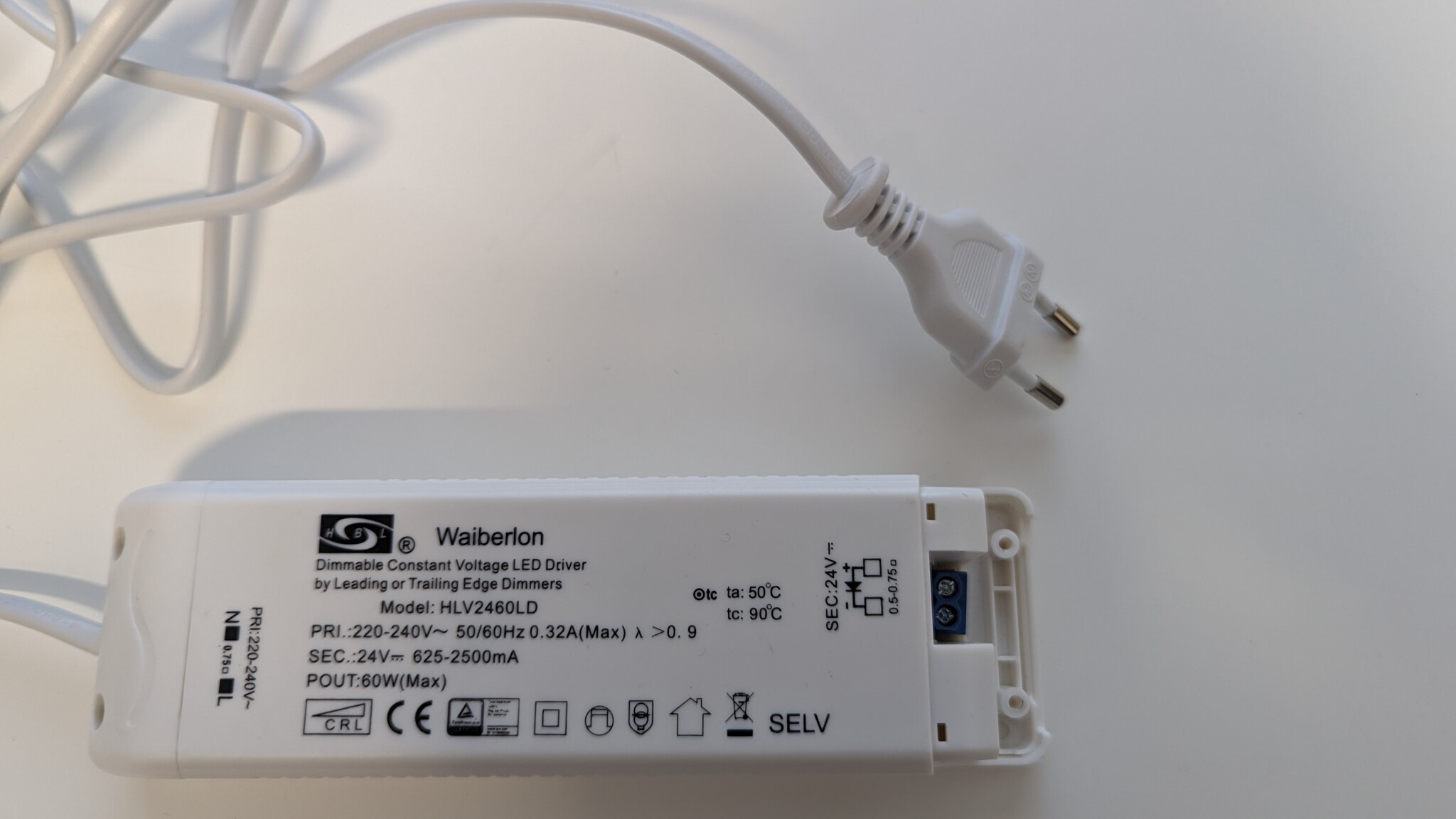

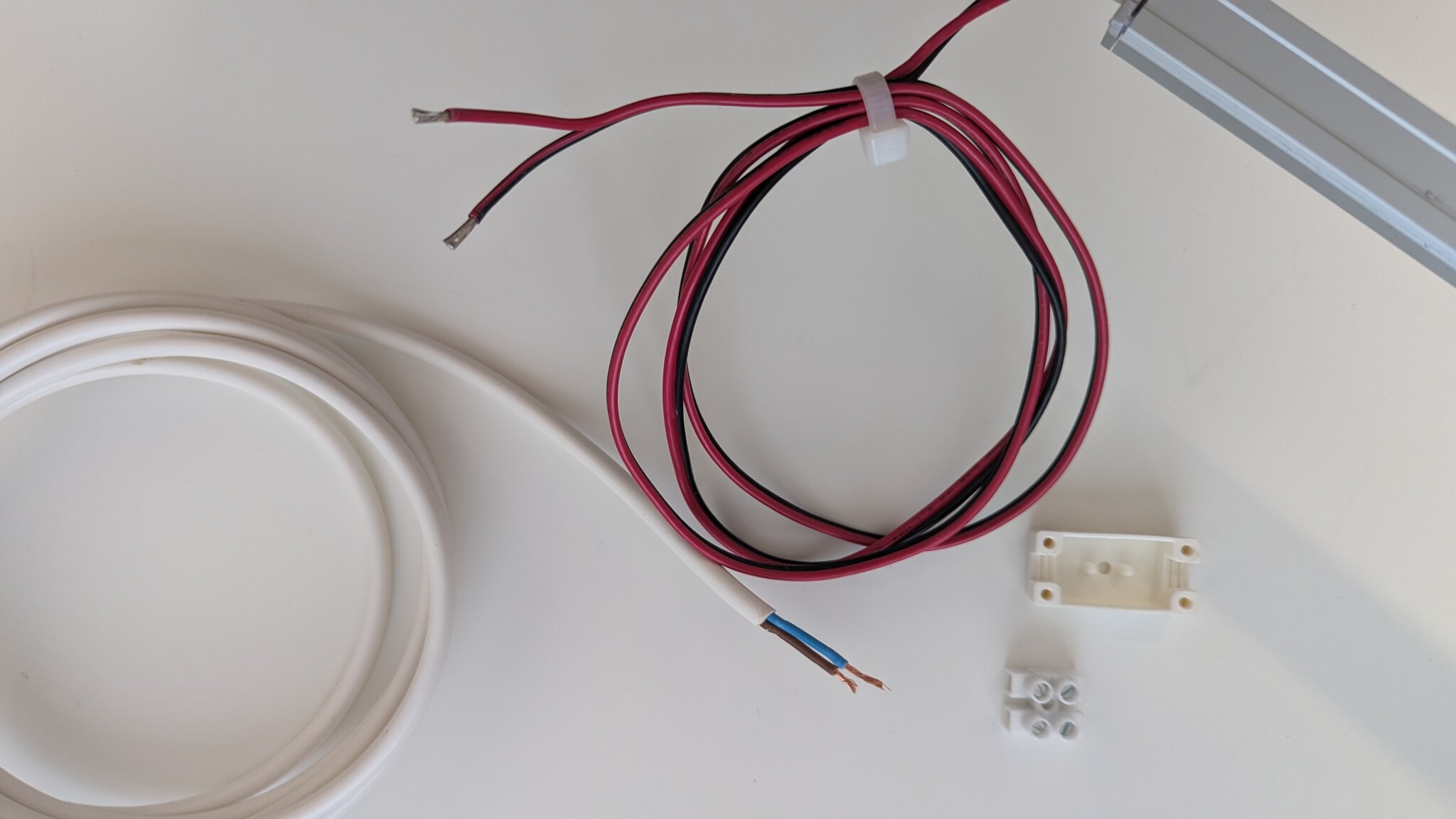

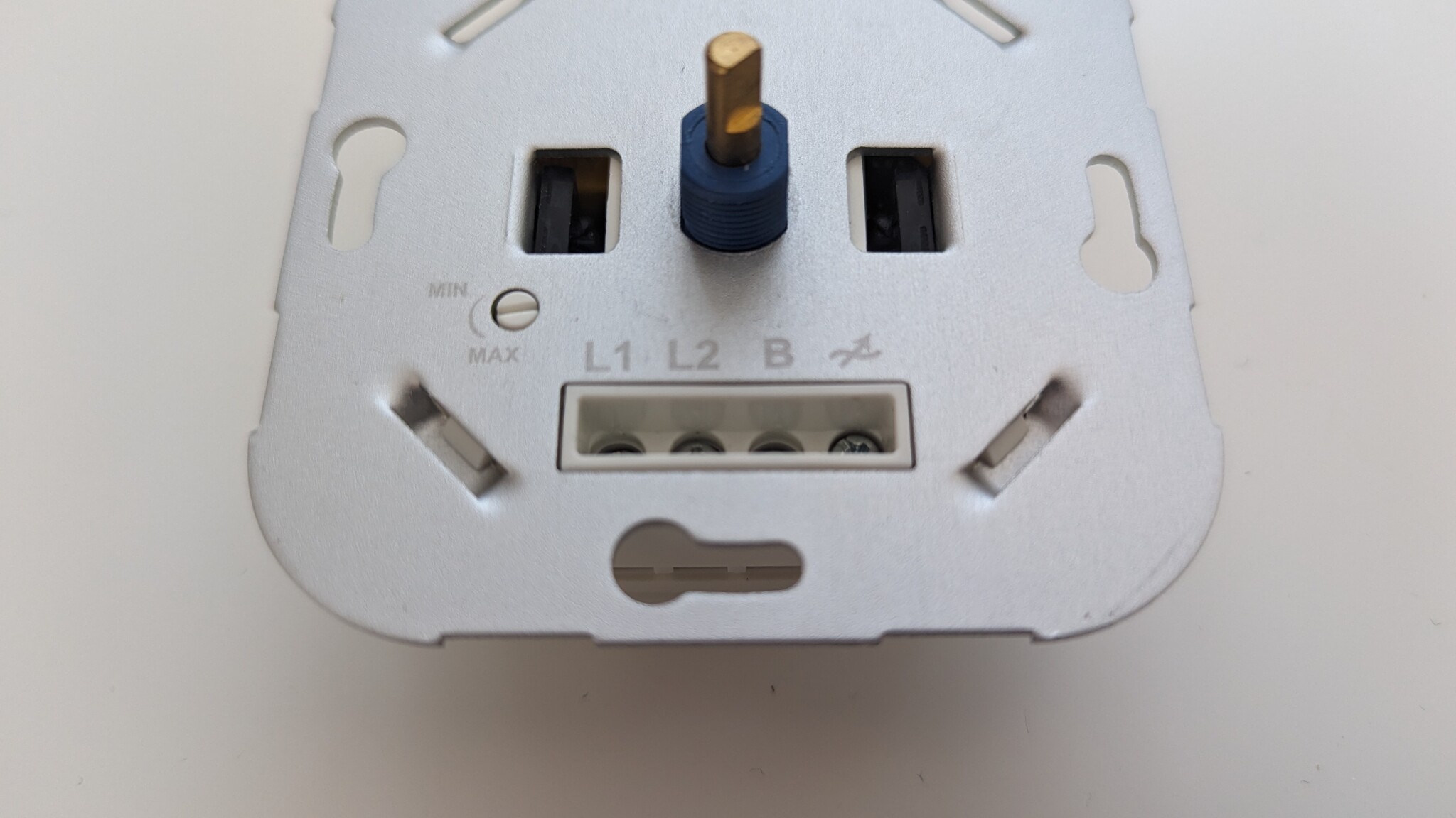

Hur installerar man dimmer och ledramp över diskbänk.
Tror jag har allt som behövs för att installera men får inte det att gå ihop i mitt huvud, amatör som jag är.
Har kopplingsschema men får inte till det.
har två ljusramper (bild 3) som ska kopplas ihop och sedan ska de kopplas in i en dimmer.
Någon som kan förklara stegvis hur jag får ihop det.
Tack på förhand :)
  • Elektriskt kopplingsschema för LED-belysning med brytare och LED-drivare på en datorskärm.
  • Vit dimbar LED-drivare med elkontakt och teknisk information, liggande på yta.
  • Elmaterial, kablar, anslutningar, plastkanal på ett vitt bord. Elektrisk installationstillbehör.
  • Ett termostatanslutningsområde, vridknapp, min-max-indikatorer, anslutningsskruvar och kabellägestecken.
Fas (L) till dimmerns L1-terminal.
Neutral till drivdonets N-terminal.
Kabel från dimmern utgång (våg med pil) till drivdonets L-terminal.
Led-strip kopplas parallellt till drivdonets utgång.
Hur har du tänkt att montera dimmern? Den ska normalt sitta i en dosa och kopplas fast till någon belastning. Då är inte lampkabel (SKX) inte korrekt kabeltyp.
