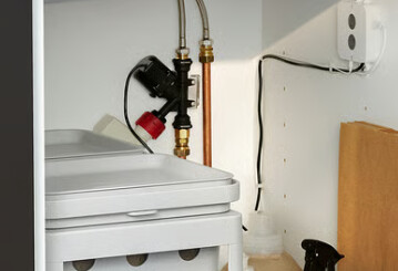

Jag har installerat en ny diskmaskin eftersom den gamla gick sönder. Den gamla modellen var från 2009, då det fortfarande var tillåtet att ha diskmaskin utan avstängning ovan bänk.
Nu måste jag installera enligt Säker Vatten, vilket innebär att en elektronisk diskmaskinsavstängning lämpar sig väl.
Jag är dock lite kluven kring hur jag ska montera anordningen (se bifogad bild). I dagsläget finns en Ballofix – hur och var ska jag koppla in Knycklan?
Tacksam för tips!

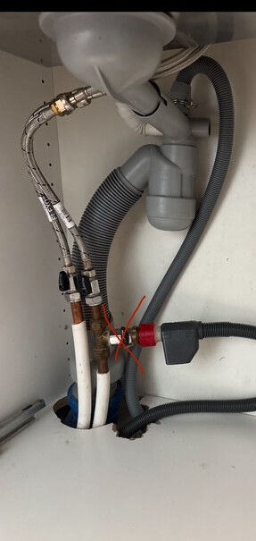

Elektronisk diskmaskinsavstängning med anslutningskablar och ventil. Rör och anslutningar under diskbänk visar befintlig Ballofix avstängning, med vattenrör och avloppsslangar. Röret märkt med rött för diskussionsändamål.

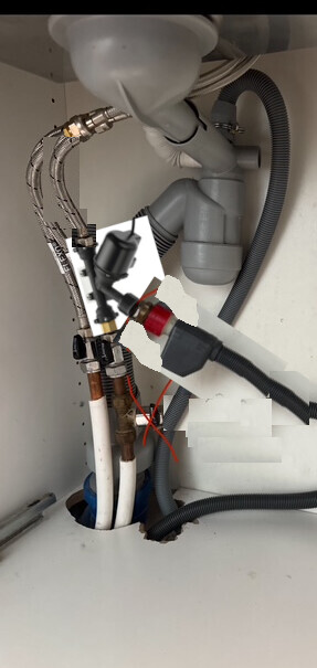

Jag hade satt knycklan mellan ballofixen och anslutningsslangen till blandaren. Se nedanstående CAD-ritning...
CAD-ritning av rörsystem under ett handfat med kopplingar mellan ballofix och anslutningsslang, samt märkningar av knycklan.
Ska jag ta bort t kopplingen helt då eller ska den finnas kvar?

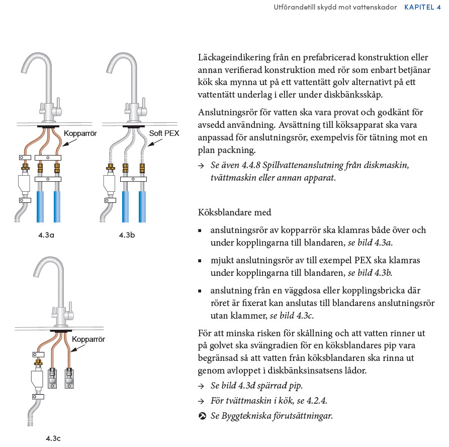

Fler saker att tänka på för dig enligt Säker Vatten. Plus bänkskåpsinsats i botten.
Det gäller endast nyinstallation väl, inget krav på bänkinsats om köket är från 2009?
Jag hade lämnat den, men kanske skruvat dit ett lock för säkerhets skull.
Fast det skadar ju inte att höja säkerheten när man ändå håller på...
Det var ett "helst"-krav på den tiden.
