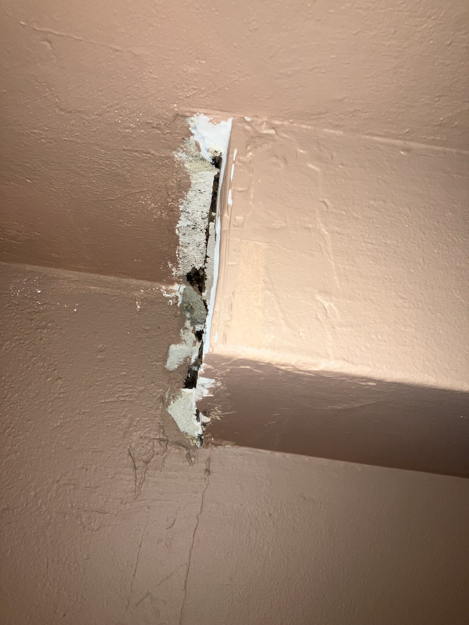

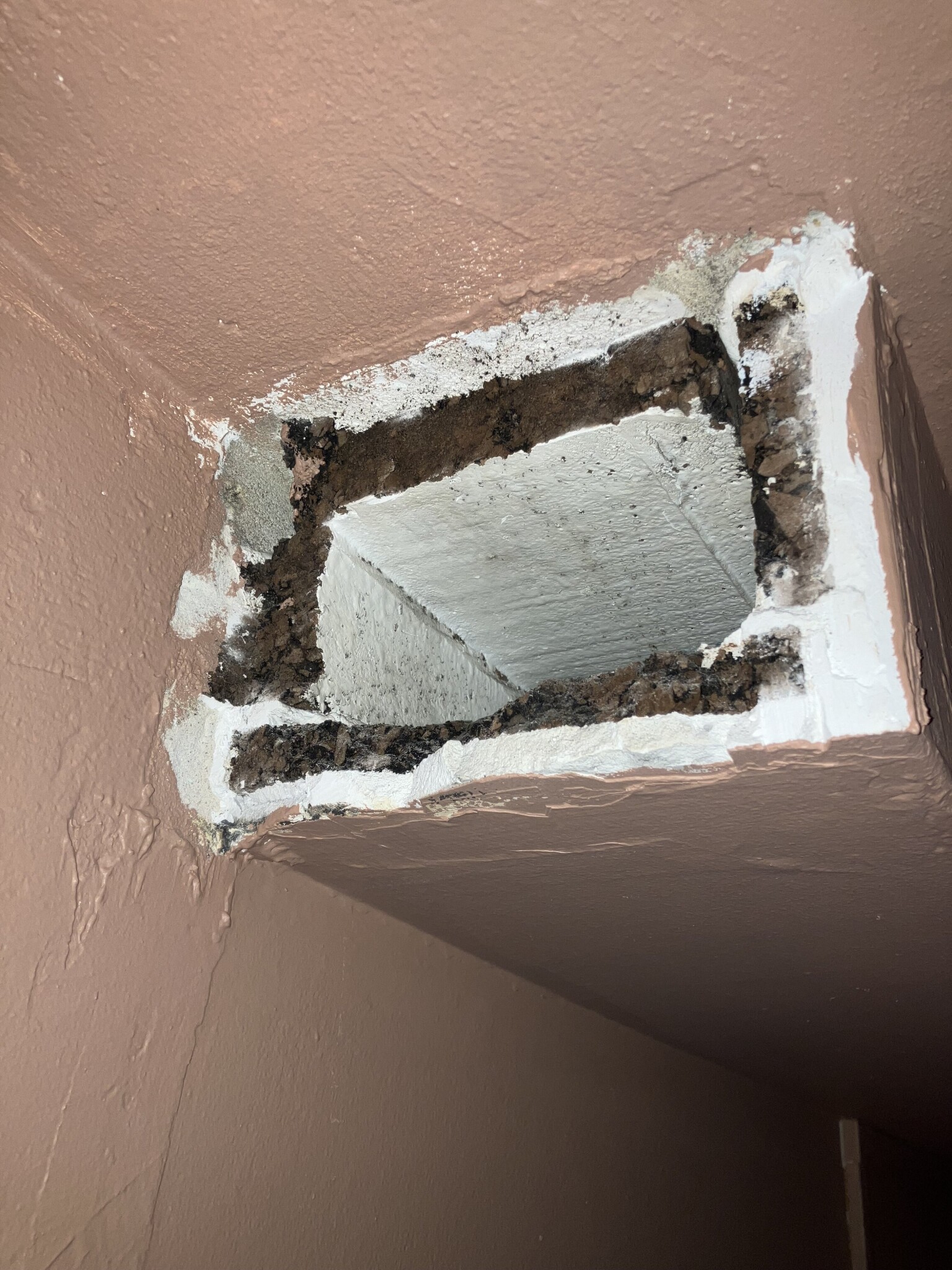

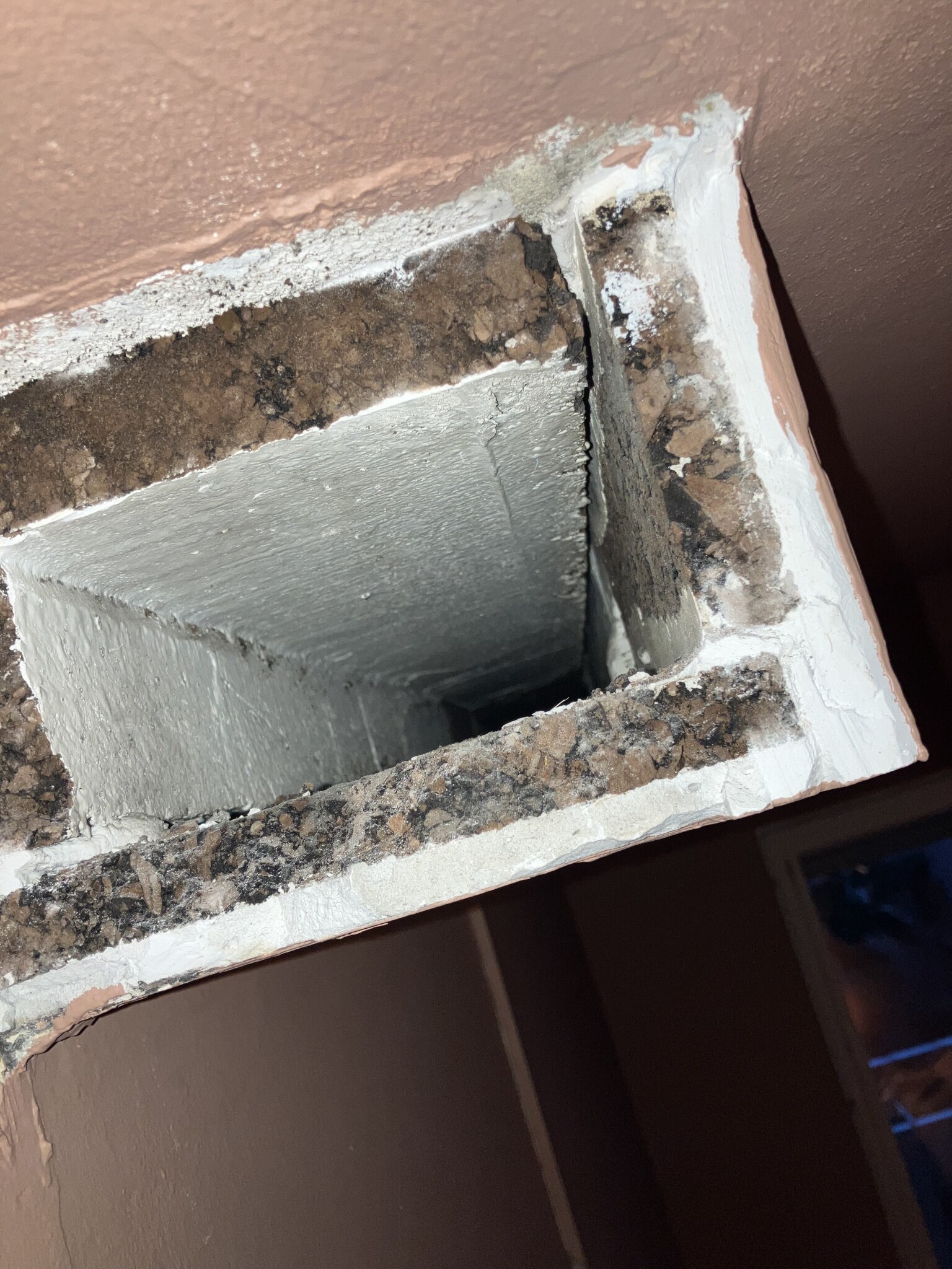

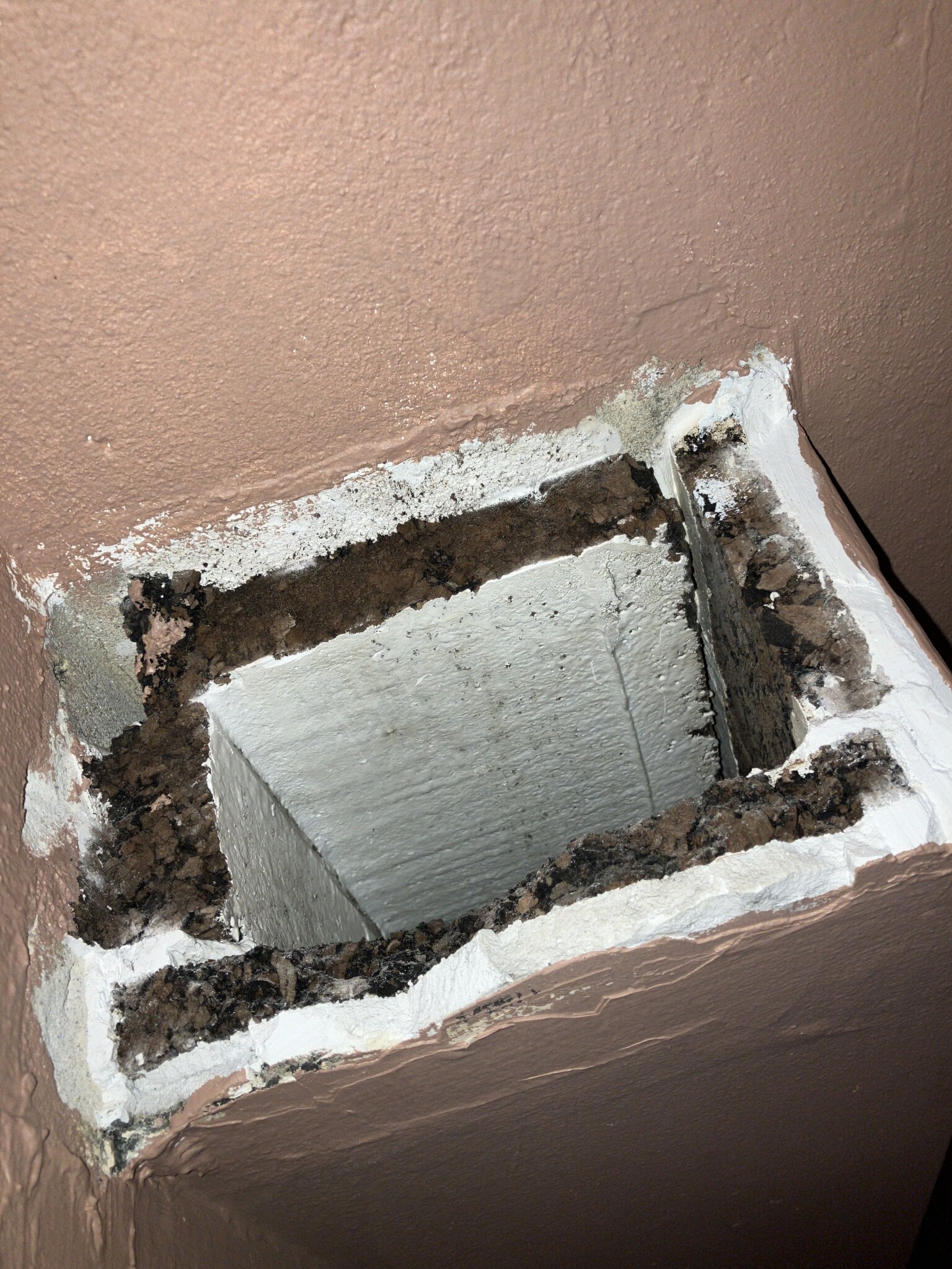

Hej, har en täckplatta med ventilgaller som jag tänkt sätta upp på en ventiltrumma. Som ni ser är det inomhus och det är rätt dåligt gjort sen tidigare. Täckplattan ska skruvas fast så hur gör jag det enklast? Bygga en ram och fästa med något expanderande skum tänker jag initialt men vill gärna höra vad ni rekommenderar. Är osäker på vad för material ventilationstrumman består av.
