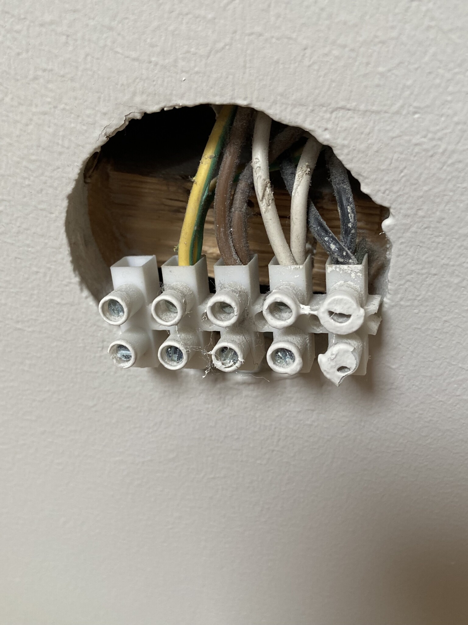

Jag har nyligen köpt ett hus byggt 1974. Elcentralen har uppdaterats i slutet på 90talet och har jordfelsbrytare. Dock så är det fortfarande ojordade stickkontakter på ovanvåningen som inte är placerade på ett särskilt strategiskt bra sätt.
Jag behöver därför sätta upp ytterligare en stickkontakt på en vägg. På denna vägg så fanns det ett hål med framdragna ledningar som jag gissar tidigare har används till 400V element. Det är dock inget element monterat på väggen nu så tanken är att montera 230V stickkontakt här istället.
Tyvärr så verkar det dock som att det inte är framdragen någon neutralledare. Det ser ut som bifogad bild, dvs tre stycken ledare (brun, grå, svart som går till var sin säkring) samt en jordledning. Jag har mätt upp 230V mellan ledarna och jord, samt 400V mellan ledarna.
Jag testade att koppla en lampa mellan den bruna fasen och gul/grön kabel och antog det borde orsaka att jordfelsbrytare slog ut. Det gjorde den dock inte utan lampan funkade utan problem. Känns dock inte rätt att koppla stickkontaktens blå neutralledare mot gul/grön.
Kan man koppla upp ett 230V (jordat eller ojordat) uttag mot detta?

Nej, det kan man inte.
Det ser även ut som om det inte finns någon dosa utan kablarna ligger löst i väggen. Undersök vilken kanalisation, rör, som finns. Det är ju även vidarekopplat, finns fler element i drift?
Är elelementen bortplockade kan det gå att återanvända kanalisation, med ny tråd.

Jordfelsbrytare borde lösa ut om du kopplar en last mellan fas och jord tycker jag. Men 30mA motsvarar ungefär 7W vid 230V så en snål led är kanske inte tillräckligt? Jag skulle nog ändå vilja testa med lite vidare så att jfb löser ut ordentligt och att det inte är något fel med den eller dess inkoppling.
Rätt svar oavsett är nog ändå att försöka tråda dit en neutralledare. Det behöver inte vara så svårt om du kan (låta elektriker) använda de existerande ledarna som dragtråd.
En värmegrupp ligger troligen utanför jordfelsbrytare. Ska det bli vägguttag av detta krävs ett omtag, och då förutsätts ju även att all elvärme är borta.
Nej. Men om du har en dosa där nånstans och slangar i väggen så kan det vara möjligt att tråda om.
Om det inte var en lampa med väldigt låg effekt så har du med ditt prov visat att den gruppen inte skyddas av jordfelsbrytare. Det förekommer att värmen läggs utanför. Rent allmänt går det att använda rören och dra nya trådar om alla element på gruppen är bortplockade. Men det ser inte helt välgjort ut. Så man kanske bär kolla lite närmare på installationen innan man gör det. Att låta jordledaren bli strömförande är aldrig ok.

Du vill nog inte ha en stickkontakt där, utan ett vägguttag, bara för tydlighets skull. Nej, du ska verkligen inte använda jord som nolla, även om det blir 230 V mot fas.
Det krävs ett större ingrepp här och det är förmodligen lättare att vidarekoppla ett befintligt uttag.
