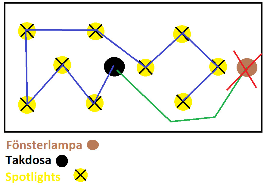

Tänkte installera 230V spots i ett rum. Kan ni bekräfta att allt blir rätt? Se bild.
Just nu: Finns en takdosa (svarta cirkeln) med lamputtag. Från takdosan går det kablar (gröna strecket) till fönsterlampan. Innertak i Huntonit med kallvind ovanför som är isolerad med mineralull.
Tänkte följande:
a) Borra hål för spots enligt bild.
b) Montera skyddsbox ovanför varje spot.
c) Dra flexrör från takdosan till skyddsboxarna enligt blåa strecket.
d) Dra värmebeständig (3G1.5) kabel enligt blåa strecket.
e) Koppla ihop spots.
f) Koppla ihop allt i takdosan med toppklämmor (Wago).
g) Ta bort dosan till fönsterlampan, bygga igen och spackla hålet i taket.
Korrekt?

Blir inte så mycket ihopkopplande i takdosan då du ska seriekoppla dem. Varför värmebeständig kabel? Räcker gott o väl med FK 1,5 i tre olika färgerCheng_Peng skrev:

Utbytbara LED blir det. Ska styras med Schneider Universal Dimmerpuck är tanken.
Okej, trodde värmebeständig kabel behövdes vid installation av spots. När måste man ha värmebeständig kabel annars?

Jo, det är placerat vid spotten. Vilken modell har du tänkt dig? Letar efter ett vettig spot som kan anslutas vettigt. Sådan där "värmetålig sladd" är egentligen inte tillåten för fast installation.
Har väl inga drivdon om han kör Utbytbar GU 10 led. Hade i alla fall inte jag. Däremot valde jag en modell med kopplingsbox för 16 slang.Bo.Siltberg skrev:
Jag har installera drygt 40 av denna, ihop med Philips 3,8W dimbar GU10.
Den har integrerad skyddsbox, godkänd att sitta direkt i isolering. Då behöver du inte sätta pottor ovanifrån. Funkar utmärkt, på det sätt du beskrivit. Kopplings utrymmet är utformat så det låser fast ett flex16 rör när man skruvar ihop locket.
https://www.vvsochbad.se/nordtronic...MI7YiG_rmqgQMVowV7Ch0qTgFxEAQYASABEgKVG_D_BwE
Jag tänkte mig någon spot med GU10 sockel för utbytbara ljuskällor, och som normalt kopplas med en kopplingsbox på.Bo.Siltberg skrev:
När använder man dessa värmekablar då?

För halogen, men de var inte mer tillåtna för det.
