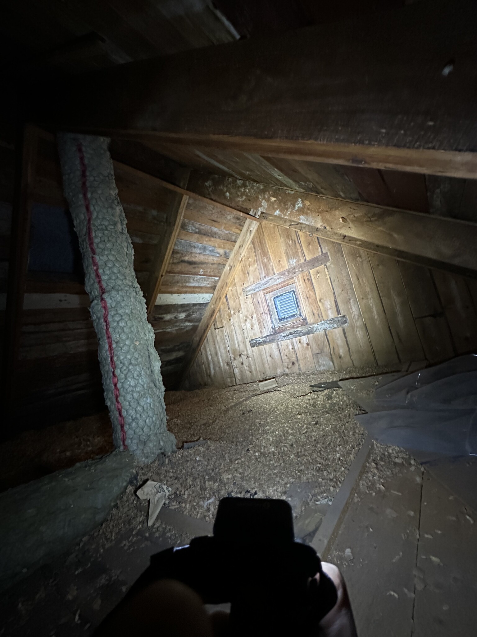

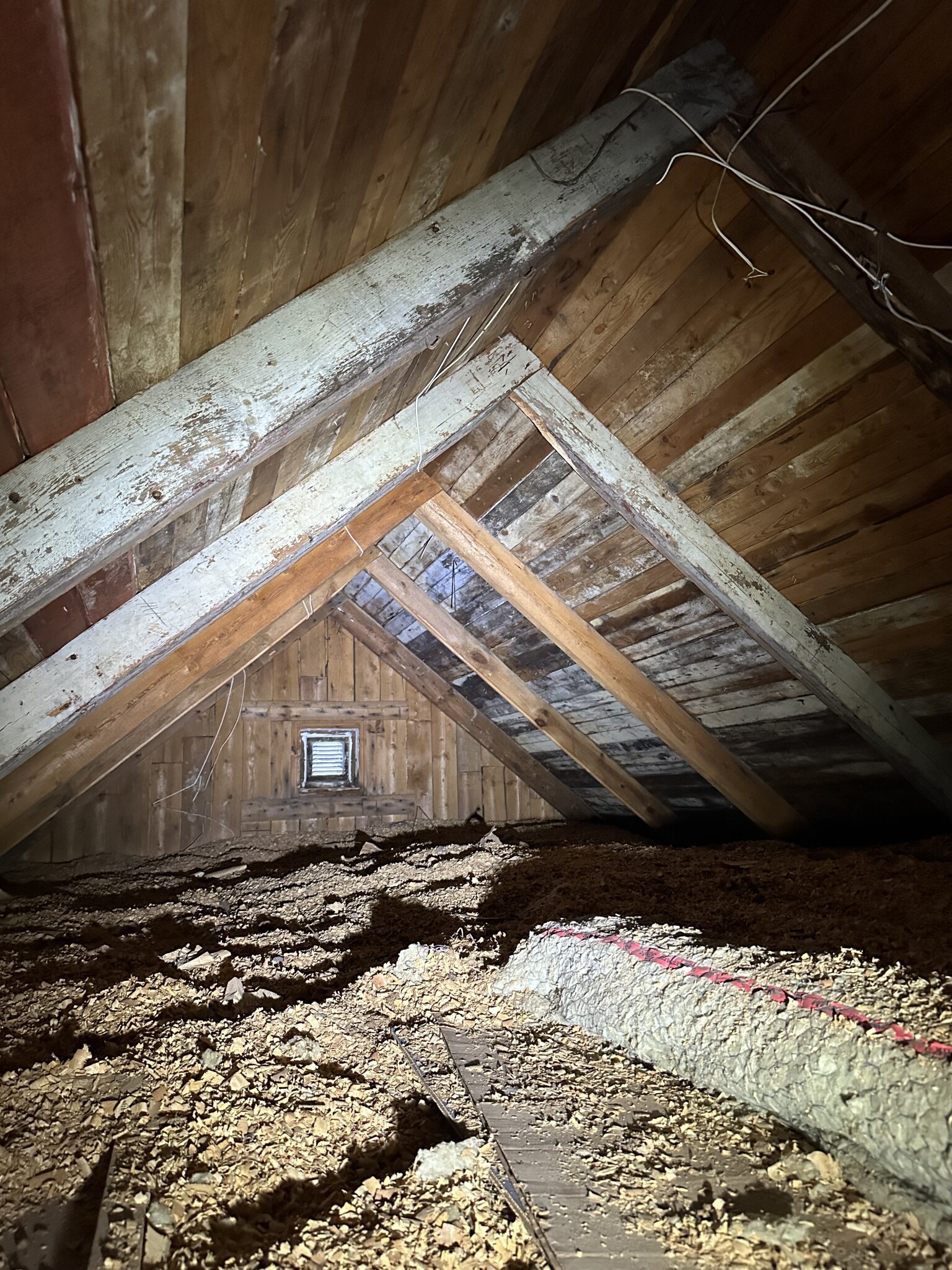

Nu har vi kikat på ett gammalt hus och detta är då vinden. Vad säger ni? Hur ”illa” är detta? Jag syftar på vitmöglet, men ni kanske ser annat jag inte ser…?
  • Vindsutrymme i ett gammalt hus med träbjälkar, träpaneler och isoleringsmaterial. Möjliga tecken på vitmögel finns.
  • Gammal trävind med isolering, synlig vitmögel på träbalk, fönstergaller i bakgrunden; ficklampa lyser upp trägolv och brädvägg.

Som jag kommer ihåg det så är det inte bra men inte jättefarligt, det är ett första tecken på "nu är det verkligen dags att rätta till den höga fukthalten".
Som sagt: ignorera inte detta utan ta reda på vad du kan göra för att förbättra klimatet på vinden.
Har husets värmekälla kanske ändrats? Ingen varm skorsten på vinden längre kanske?
