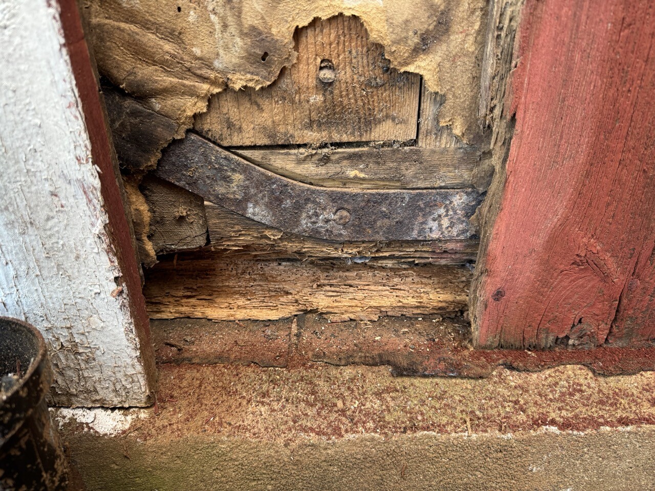

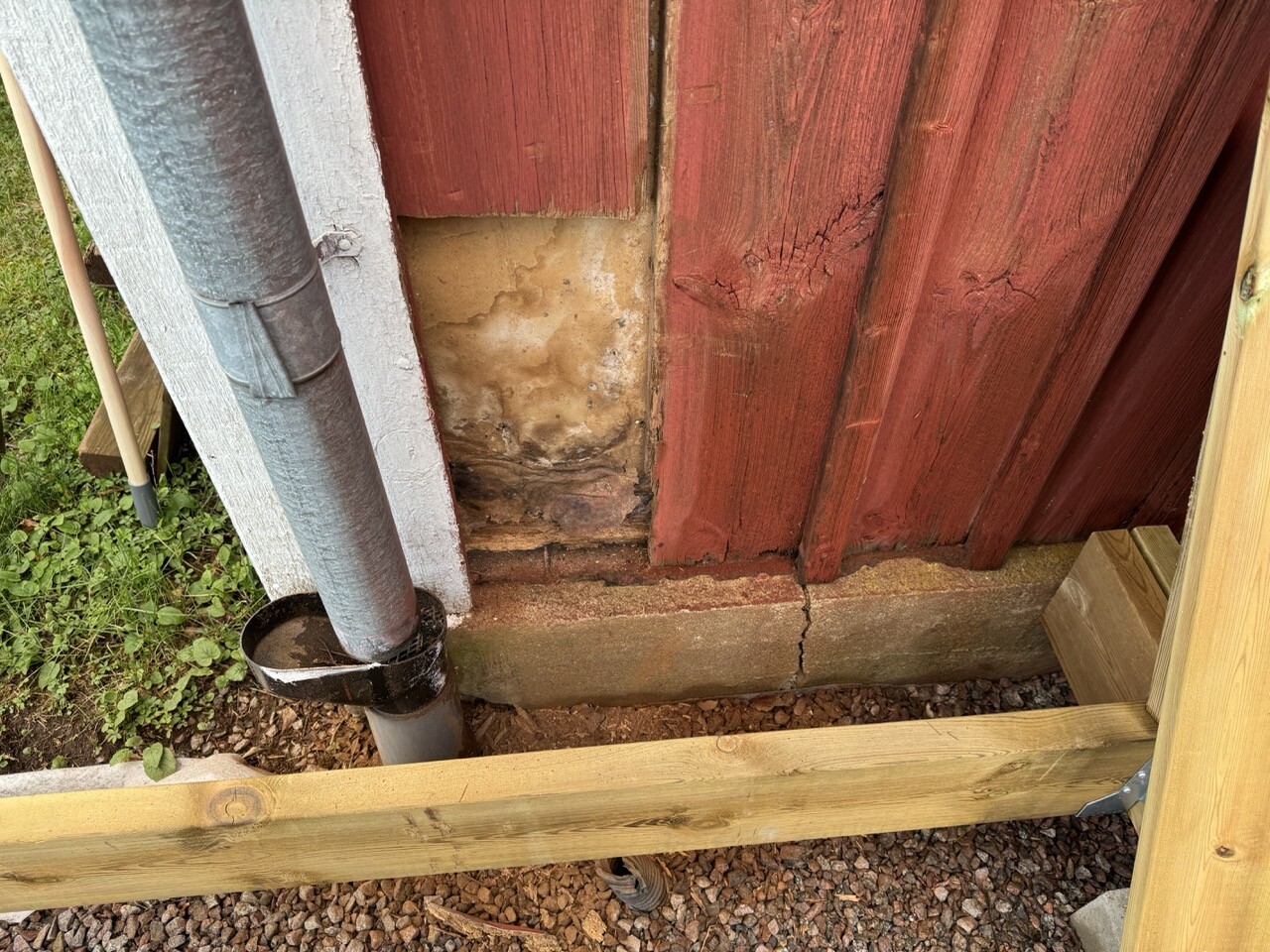

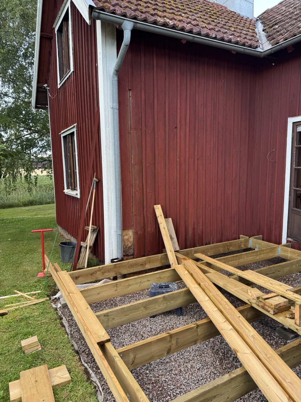

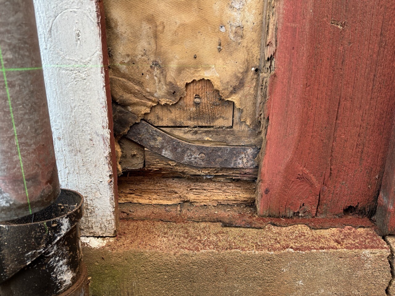

Håller på och bygger en altan och tänkte passa på att byta ut en väggpanel med hål i sig längst ner på huset. Men det verkar vara värre än jag trodde och den balken närmast sockeln ser inte så frisk ut. Min gissning varför detta har hänt är att renstratten för stupröret sitter precis bredvid och stänker vatten på den.
Detta är på den äldsta delen av huset så det kan säkert vara allt från 50-100 år gammalt. Tyvärr finns inte heller nån väg in i torpargrunden så kan inte se hur det ser ut invändigt utan större ingrepp.
Jag har dålig koll på hur det är konstruerat så tänkte höra om någon som vet mer kan säga hur pass orolig jag borde vara. Min initiala plan var bara att sätta på en ny fasadbräda (och ny vindpapp) men kanske finns mer att göra i förebyggande syfte?
På sista bilden syns en laserlinje lite svagt, 1-2cm under den linjen går golvet inomhus, om det kan vara till nån hjälp.

Stick in ett knivblad och känn hur djupt det går.
Betänk också att du är i ett hörn där stupröret går ner och att det kan vara (/ ha varit) mer utsatt än andra ställen = kan se bättre ut en bit bort.
Det finns syllpapp, syllen ligger ovanpå sockeln och du har en bra droppkant på sockeln = bra.
Tyvärr kommer altanprojektet att göra väggen än mer utsatt om du inte hindrar regnvatten från att stänka upp på väggen. Du ser redan konsekvenserna av fasta föremål mot väggen i området där plankorna står lutade mot väggen.
Andra vanliga orsaker är att marken höjts så att syllen hamnat alltför nära marken. Svårt att bedöma på dina bilder, men det ser inte helt optimalt ut.
Åtgärd, om man bedömer det vara nödvändigt, är att såga/stämma ur det rötna virket och fälla in nytt friskt trä.

Tack för svar! Ska testa med en kniv imorgon.C cpalm skrev:Stick in ett knivblad och känn hur djupt det går.

Renstratten var vänd åt andra hållet förut och hamnade då nästan exakt där detta har hänt så jag hoppas att det var det som orsakade det, men funderar på att kanske sätta upp en offerbräda också eftersom altanen inte kommer göra det bättre som du säger.
Om det skulle va 2-3cm som är rötskadat, kan man sätta in nytt trä enbart där eller vill man byta ut hela syllens bredd, om du fattar vad jag menar?
Är det bara en ytlig skada som inte påverkar konstruktionen behöver man ofta inte göra någonting annat än att åtgärda grundorsaken. Möjligen rensa bort rötet virke så att det inte drar till sig fukt och insekter.S SolidStarkis skrev:
Om det inte finns någon kosmetisk eller konservatorisk aspekt gör man annars vad som är enklast och bäst. Finns ingen anledning i sig att byta ut mer än just den biten som är röten, men det är inte alltid en minimal reparation är det enklaste / mest ekonomiska alternativet.
