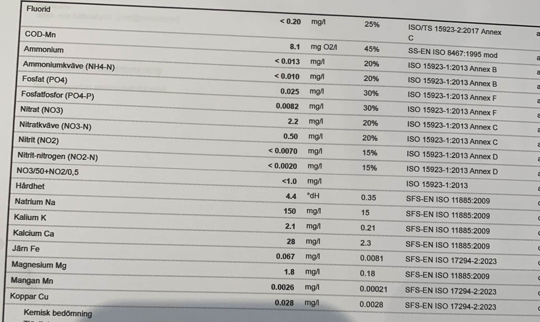

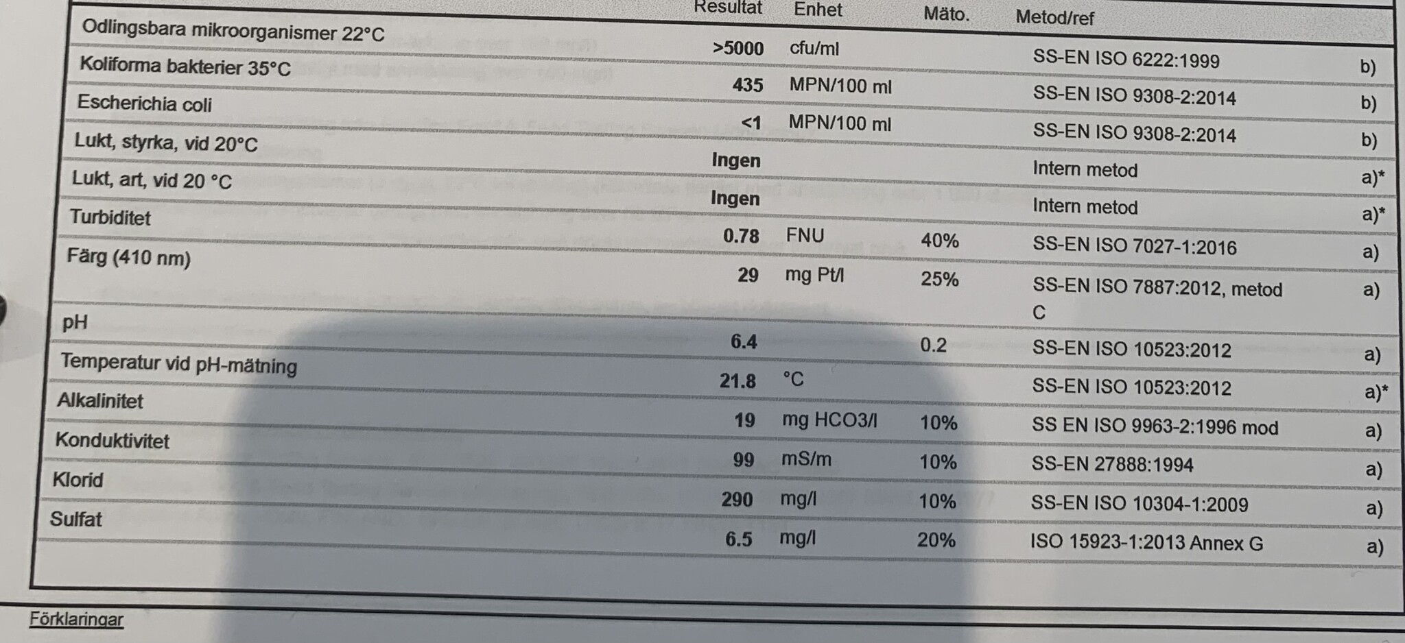

En kloridhalt på 290 mg/l är mycket högt och denna kan säkert ge upphov till en viss (salt) smak. Djupborrade brunnar i närheten av havsvatten kan få inträngning av saltvatten i borrhålet men detta borde inte gälla i en grundare grävd brunn. Finns det någon väg i närheten som saltas på vintern och som kan ha påverkat vattenkvalitén?LouiceH skrev:

Okej, tack, huset ligger nära en väg, men långt från havet, fast det smakar inte salt vad jag kan känna.G Gunnar Forsberg skrev:En kloridhalt på 290 mg/l är mycket högt och denna kan säkert ge upphov till en viss (salt) smak. Djupborrade brunnar i närheten av havsvatten kan få inträngning av saltvatten i borrhålet men detta borde inte gälla i en grundare grävd brunn. Finns det någon väg i närheten som saltas på vintern och som kan ha påverkat vattenkvalitén?
Det rinner troligen in dagvatten (vatten från omgivande mark) i brunnen. Täta t ex med lera runt översta brunnsringen åtminstone en halvmeter runt den och lägg leran så att den lutar från brunnsringen. Har arbetat med detta (Kemist och mikrobiolog). Det är massor av bakterier i brunnen, så provet borde vara bedömt som tjänligt med anmärkning av laboratoriet!
