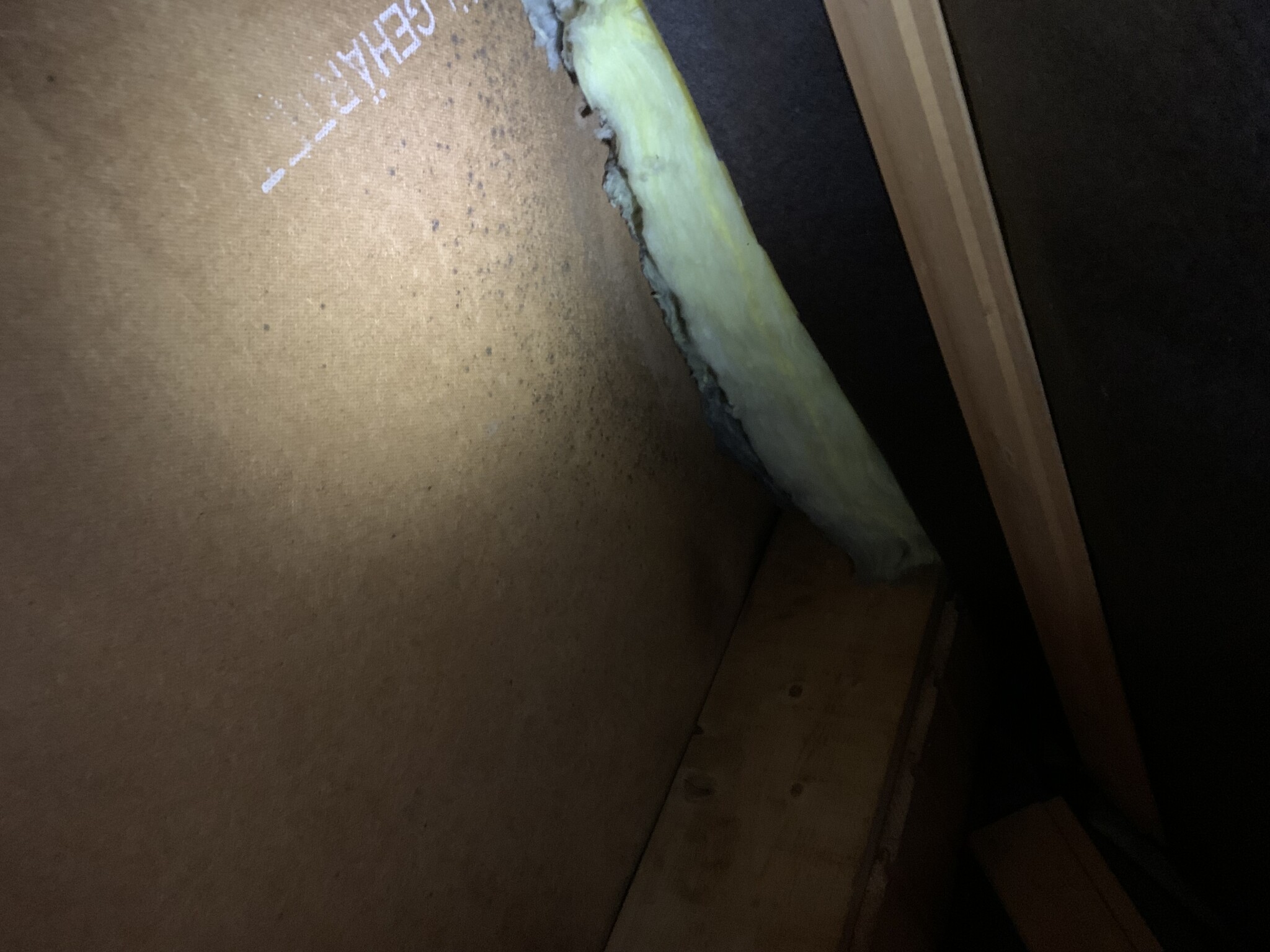

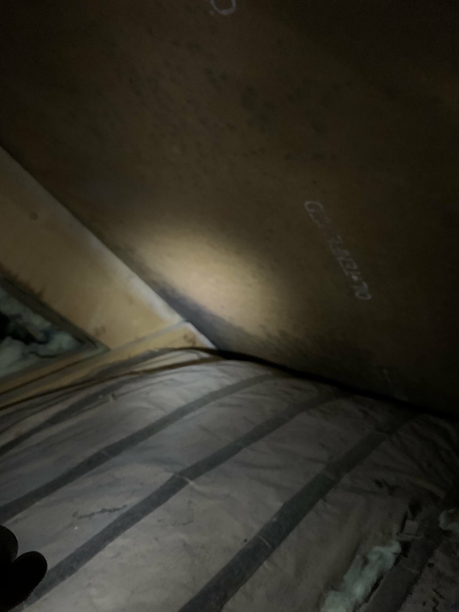

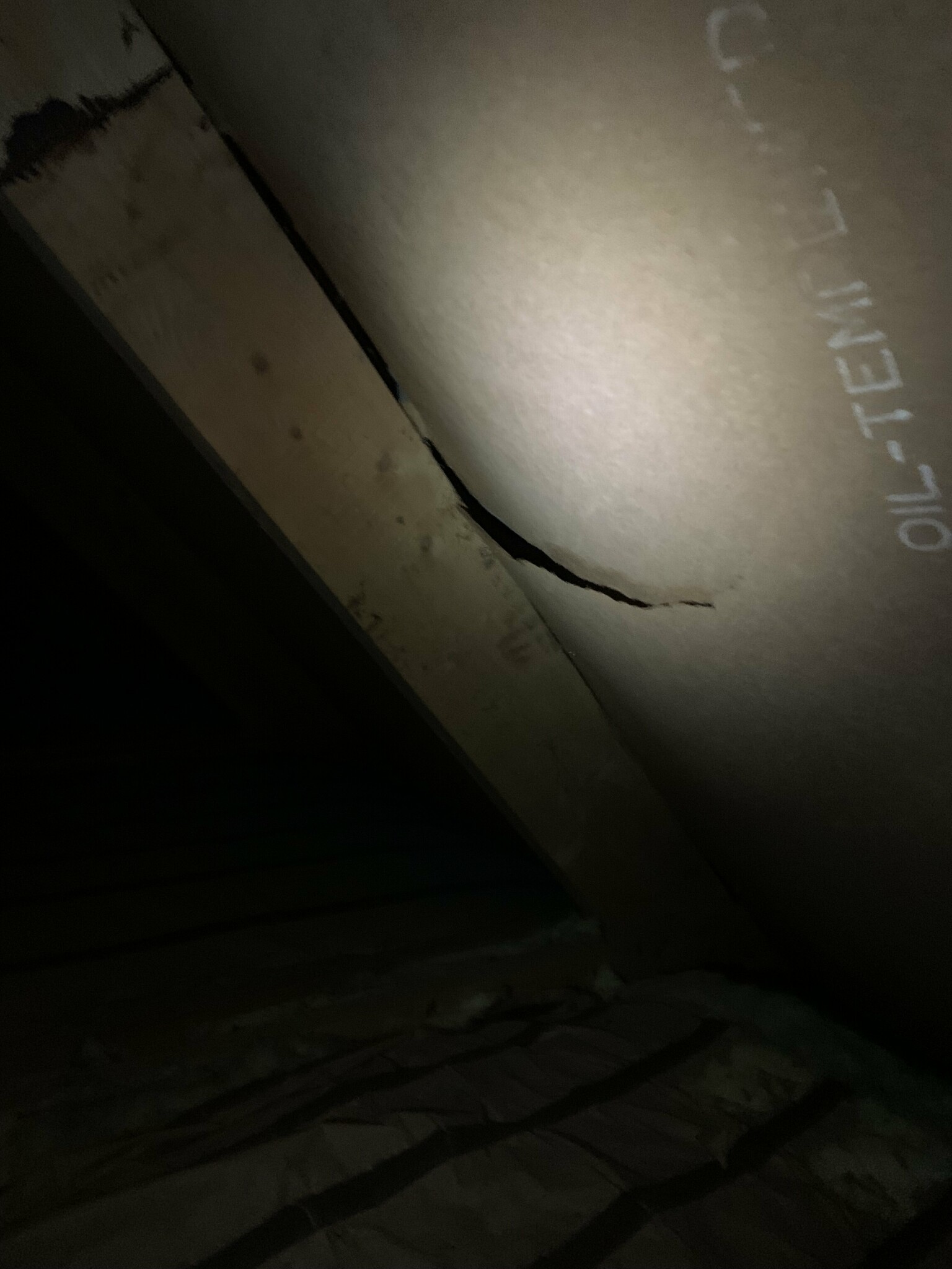

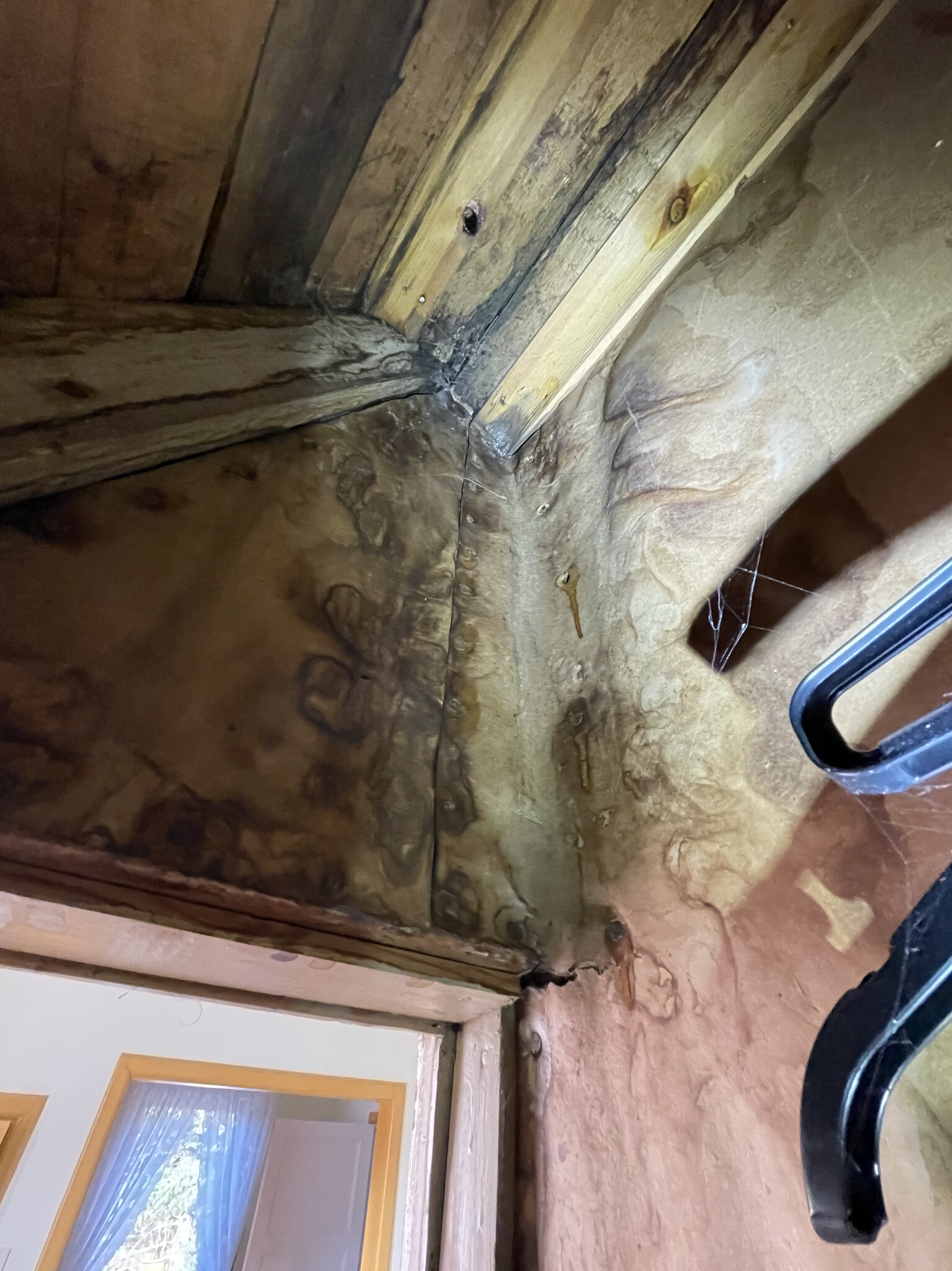

Hus från mitten på 70-talet. 1 1/2 plans. Har fläckar enligt bilder och video, hur illa är det? Större delen av övervåningen har öppet upp till nock, hur kan man förvänta sig att det ser ut där? Finns ingen möjlighet att kolla in där då det saknas luckor.
Är taket helt? Kan vara otätheter i vindsbjälklaget som orsakat konvektionsskador. Detta ser man enklast när det är svinkallt ute och blir det då frost på vinden så, Japp. Otroligt vanligt.
RubeCanub
Tlläggsisolear utan att sammanfogat fuktspärrarna kan ge detta problem
Eller på något annat sätt rotat i konstruktionen men inte fixat tätheten
RubeCanub
Hej, lånar tråden lite.

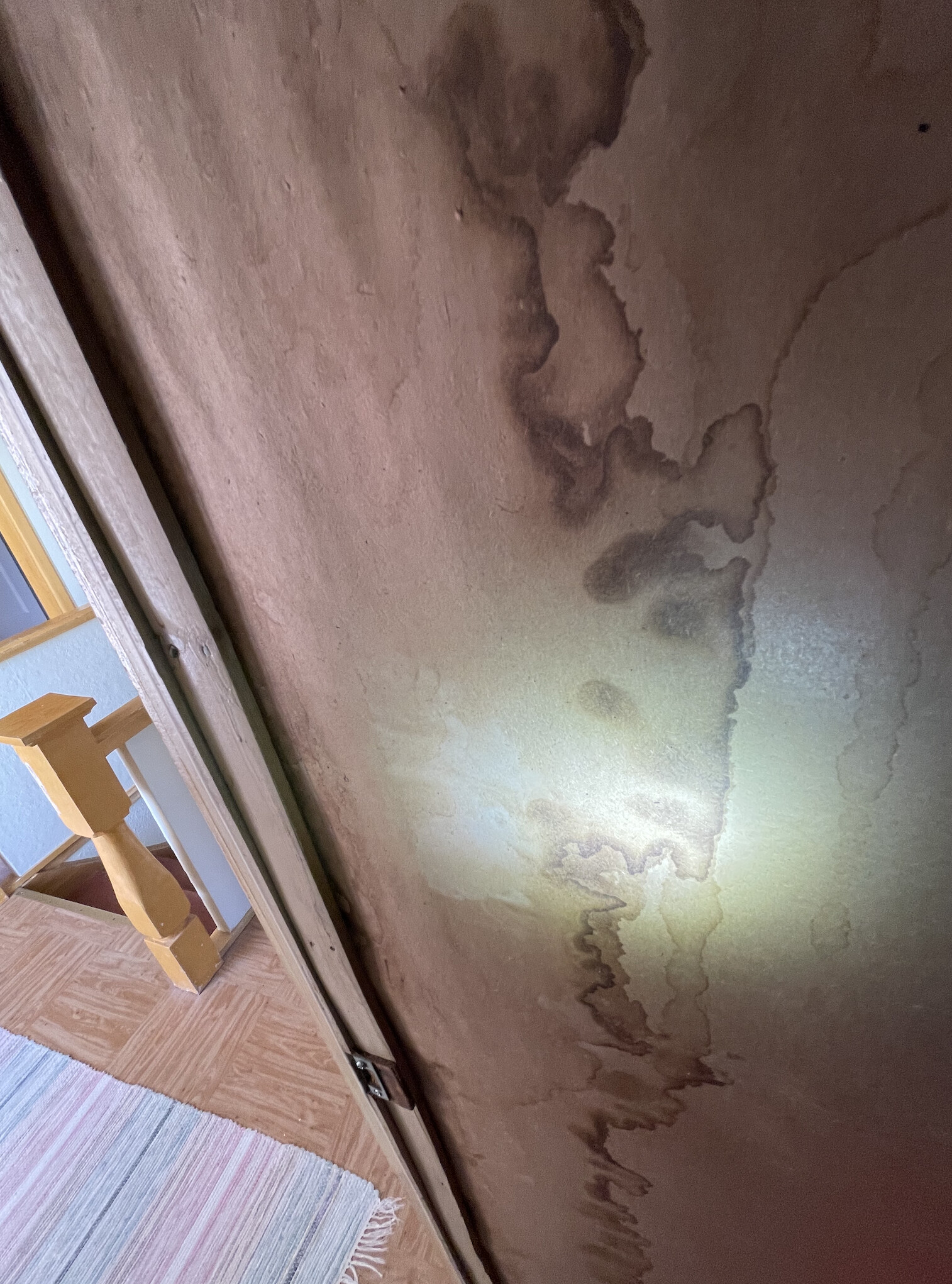

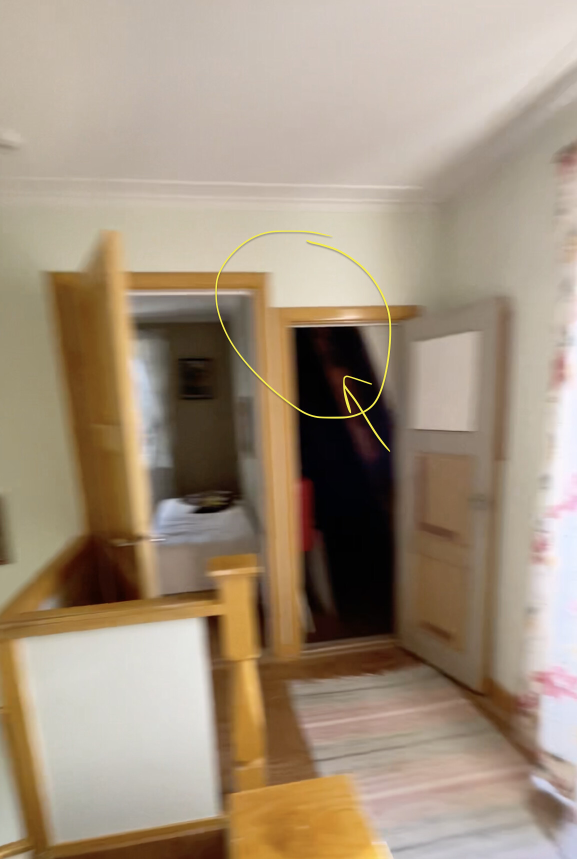

Jag kollar på att köpa ett hus just nu.
Uppe på andra våningen, under taket så ser det ut som att det blivit blött vid något tillfälle så träet har mörknat (se bilder). Det var torrt när vi var där, och besiktningsmannen skrev också ner att det var torrt vid besiktningstillfället. Bilden här är alltså inne på "kattvinden" tagen uppåt, och det man ser är sponten som taket ligger på.
Givet att man byter taket. Vad tror ni man kan göra åt något sånt här? Är det kört?
Vi är med i budgivningen just nu så uppskattar skyndsamt svar! 🎉👍

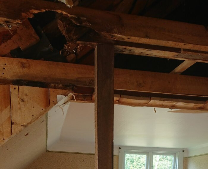

Det beror ju på vad du menar med "kört".
Skadat tak med öppna bjälkar och söndriga brädor i ett hus under renovering.
Så här såg det ut i ett av våra hus.
Nu har vi bytt tak.
