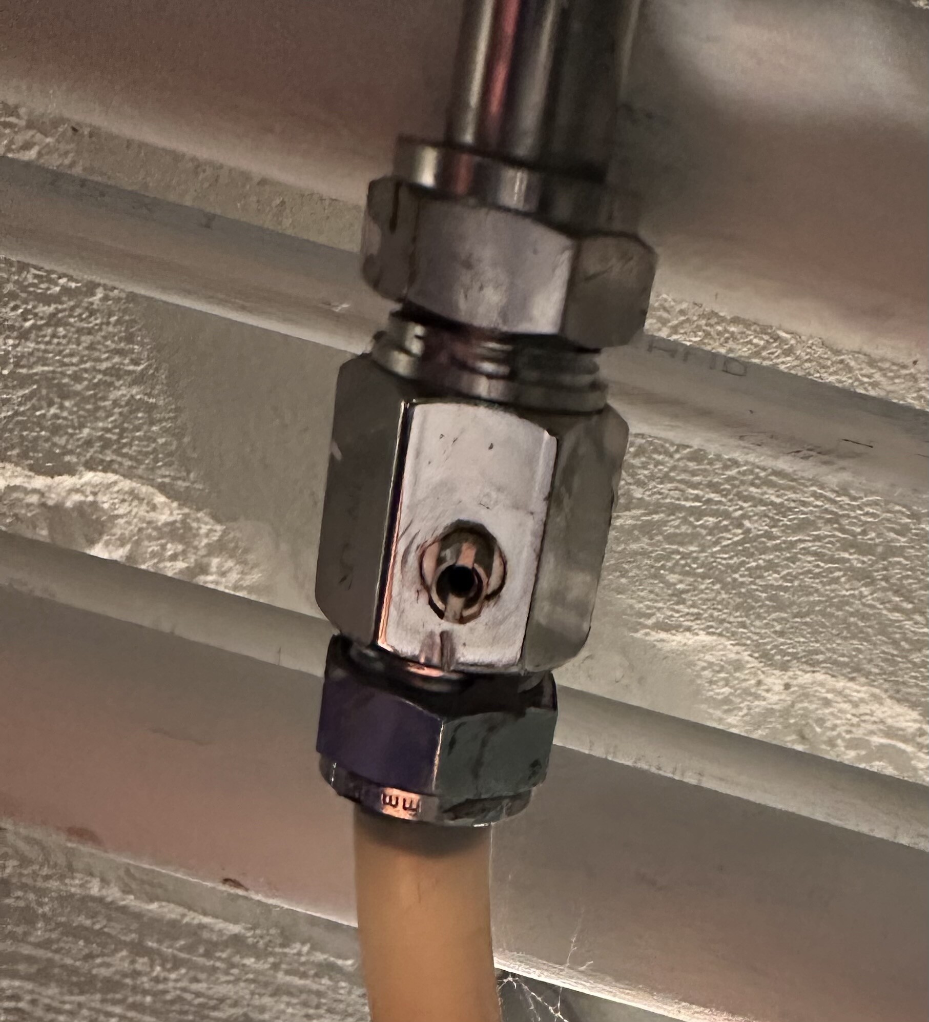

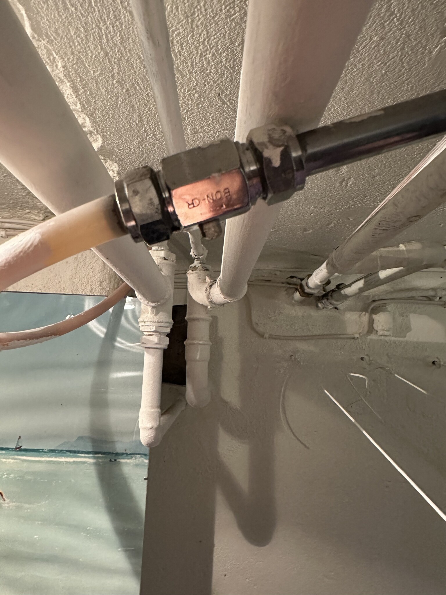

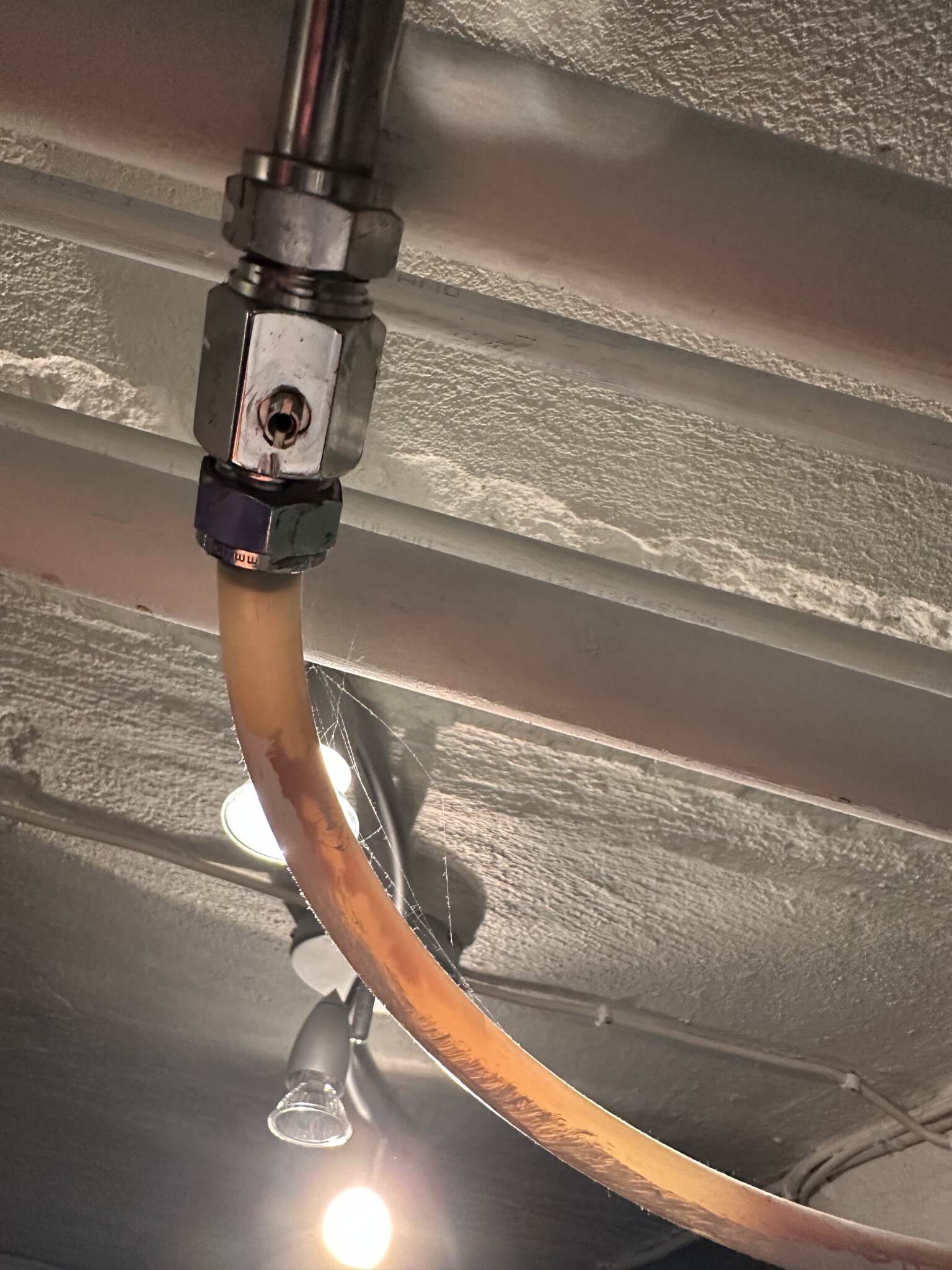

Kan någon som vet berätta var jag köper ett passande vrede som passar denna kulventil?
Tacksam för typ/märke och var jag kan handla den som reservdel så att jag kan ersätta den förlorade…..
Mvh
Jan

Är hålet gängat eller passar en insexnyckel? Jag hade samma problem som du, och i mitt fall passade en 3mm insex.
TIG-aren och 1 till
Varför gick förra vredet av? Om kulkopplingen kärvar skulle jag byta hela.
Bästerortarn och 1 till
Gick ej av, lossnade med skruven lös….
Bara köpa en ny och byta, troligtvis konkoppling och då passar en lika med samma mått 12 eller 15 mm.
Kan vara en plan i ena änden. bara skruva isär och se hur det är.
Såga upp ett spår så den går att vrida med en stor skruvmejsel så behövs inget vred. Det är väl inte så ofta man stänger av vattnet, eller är den till disk/tvätt?

Ballofixen på bilden går utmärkt att manövrera med en liten skiftnyckel.
Jansson69
Finfint! Kopplingen går till ismaskinen i frysen. Blev nojig av att tänka på att behöva leta verktyg om läckage uppstår i ventilen i frysen eller vid filtret….. 😊👍🏻
