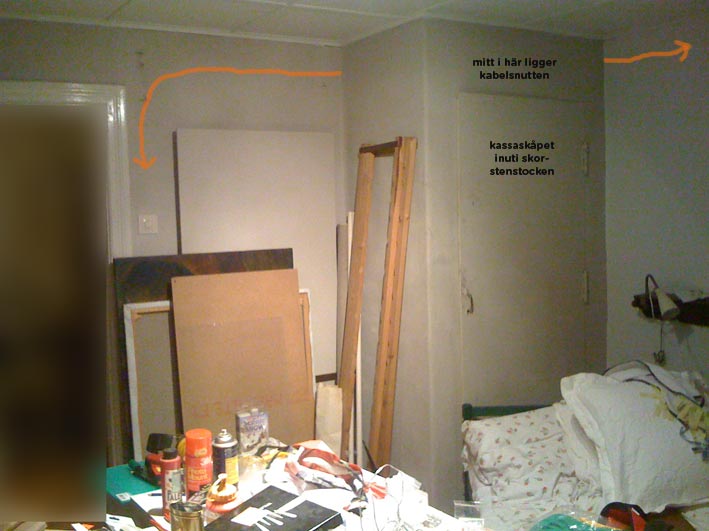

Jag har en multidetektor som jag lyssnat runt med ikväll. Det funkade inte så bra med att söka efter växelström, tyckte den gav mycket eller inte alls utslag på samma fläck. Tog ett tag innan jag kom på att söka på metall och det funkade bättre. Tror jag hittat banan ut från skorstensstocken - har inte hittat nån dosa utan kabeln tycks komma ut från stocken och gå i en båge ner mot en brytare på väggen brevid.
Om det antagandet stämmer, skulle man kunna öppna brytaren och dra i kablarna där för att se om det verkligen är de jag letar efter? (Ja, med strömmen avstängd ;-)

Pratade med elektrikern igår. Han har inga andra lösningar än att jag knackar ner väggen där jag tror kablarna går.
Han var skeptisk till att kapa, isolera ändarna och sen låta ligga - och jag tycker i min amatörism att det verkar välgrundat.
Så jag har nu sökt vidare med multidetektorn ställd på metall-sökning och den ger tydliga utslag på ömse sidor kassaskåpet. Se bild.
Nu är frågan, verkar det så troligt att detta är den väg kabeln är dragen att jag ska börja knacka hål?
I så fall - visst är det smartast att knacka hål så nära kassaskåpet som möjligt?
Är det riskfritt att försiktigt knacka bort putsen ... eller är det farligt om jag nuddar metallhlljet med en mejsel?
Vad tycker ni ... ska jag gå igång och hacka?
(På bilden nedan är det de oranga pilarna som visar var jag får utslag på metalldetektorn =kabel?)

Lite OT, men vad mer finns i din skorsten? Hittils har vi sett kabelkanal och kassaskåp ;-)
Tycker att ditt antagande i bilden ovan verkar vettigt. Kan du koppla loss strömbrytaren och rycka i ledningarna och höra om det låter i röret i skorstenen?
