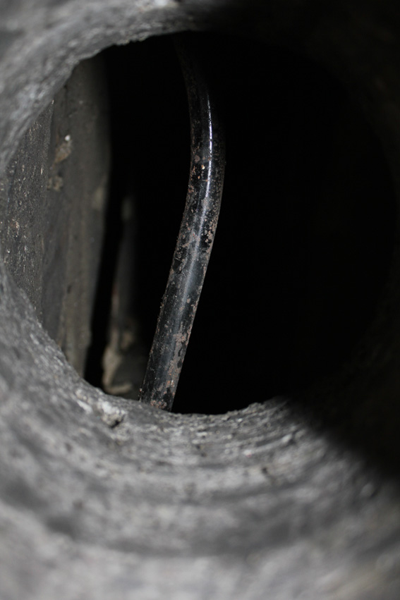

Alltså är det en kabel eller är det ett rör med lösa trådar i?

Det liknar mer ett rör. Se bild som jag nu tog rakt upp genom det hål som kaminen skulle få sitt rör från skorstenen från. Där ligger tvärs över denna ...kabel... ja, det ser ju mer ut som ett rör. Går trådarna löst inuti tror du?

Jag skulle tro att det går lösa trådar i.
Gå runt i närheten och knacka på väggarna, en 20 cm ifrån taket. Kanske att du hittar en kopplingsdosa eller nåt. Kolla om det finns några uttag eller strömställare i närheten som de kan tänkas gå till.
Om du har en spänningspenna (borde finnas på Clas Ohlson, Jula osv) och om det går att nå röret så kan du sätta pennan emot röret (behöver alltså inte öppna röret) och se om du kan detektera fasen. Om så är fallet så kan du hålla pennan emot röret och ha en medhjälpare som står vid centralen och skruvar ur propp efter propp tills att pennan slutar pipa. Då vet du i alla fall vilken grupp det är och kan på så sätt minska ner "sökområdet".

Enda åtkomsten är via detta hål som är ca 15cm i diameter. Vet inte om det är därför som elektrikern inte kan öppna röret. För det enda sättet att kolla om det är spänning på det är väl genom att först öppna det?

Håller med Slugge.
Fast jag skulle helt sonika klippa röret (med strömmen avstängd, förstås), isolera trådarna och sedan se vad som inte fungerar längre, om något. Ledningen skall ju bort i vilket fall som helst.

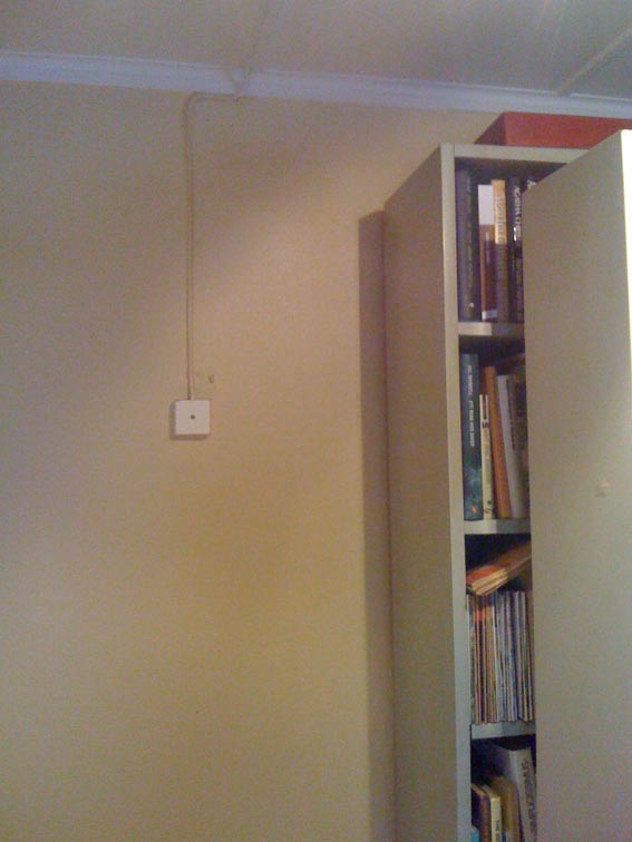

På ena hållet så tror jag kabeln går hit. (Se bild) Dvs till en utanpåliggande dosa som uppåt går till en taklampa.
Det är ingenting ikring som säger att kabeln går annat än in genom putsen. Vid dosan sitter en pytteliten rejäl krok som förr hyste en vägg-lampa.
På andra hållet TROR jag kabeln går till brytare och taklampa i rummet på andra sidan skorstensstocken.
Allt i den änden av huset ligger på samma krets.
