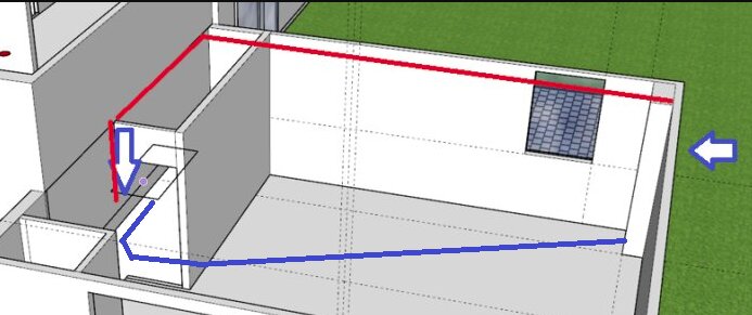

Vi bor i ett hus från 1974 med vidbyggt garage, där fasadmätarskåpet sitter på utsidan av garaget och elcentralen i källaren. Jag ska borra ett hål i garagegolvet, men eftersom jag har en historik av att lyckas pricka mitt i vp-rör och annat när jag borrar blev jag lite orolig för att jag inte vet hur inkommande el är dragen. En gissning är att den går i garagetaket och sedan ner i en mellanvägg (röd linje), men hur kan jag utesluta att den ligger nedgjuten i golvet?
4x10mm2 enligt skylt på centralen, ingen kabel synlig någonstans. Ritningarna är högst otydliga. Jag har testat att mäta med det jag har tillgängligt (phasen-penna, multimeter med motsvarande funktion, Bosch GMS 120) men inget visar något tydligt. Finns det något bättre sätt att mäta? Andra idéer?

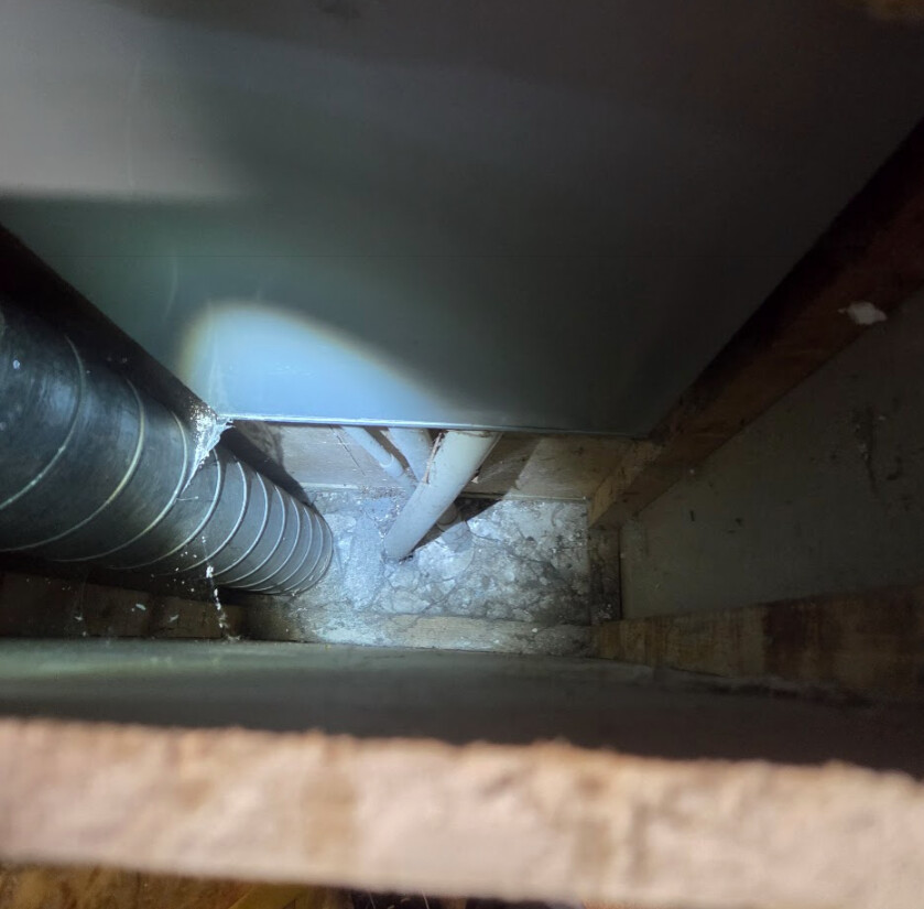

behöver nog förtydliga lite? är röret på bilden inkommande till fasadskåpet i garaget eller inkommande i elcentralen i huset?
Om det är inkommande kabel till fasadskåpet ser jag ingen anledning varför den skulle gå under garagegolvet.

Vänster rör är inkommande till fasadmätarskåpet från gatan (kommer upp från krypgrunden under garaget). Det till höger måste vara röret från fasadmätarskåpet till centralen. 16 mm-röret vet jag inte vad det går till, antagligen någon gammal tariffstyrning eller nåt.
Gissar att röret går i stil med den blå linjen och inte den röda då, så håller jag mig långt därifrån borde det vara hyfsat säkert.
