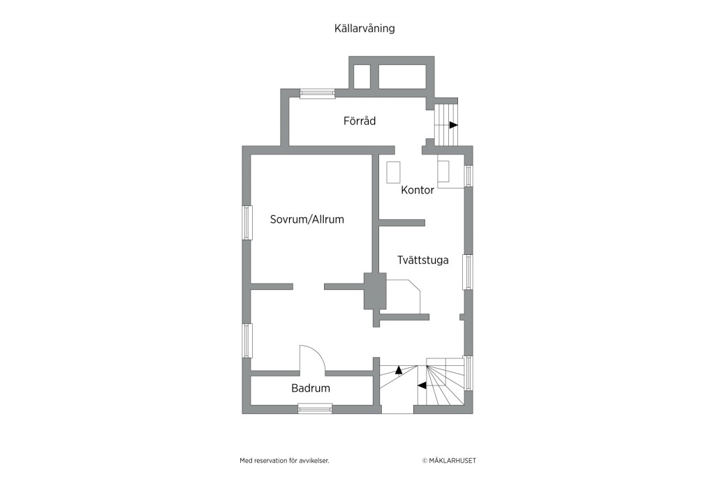

Kompletterar med en ritning av källaren. Vi funderar på att knacka ned väggen mellan badrummet och det omärkta rummet intill. Frågan är om den är bärande eller inte. Det finns en stor gammal golvbrunn intill ytterväggen nedanför fönstret. Väggen till sov/allrummet är inte original men bakom den sitter elskåpet i hörnet och det är inget vi vågar pilla på.

Det är nog en byggnadsingenjör med inriktning på byggnadskonstruktion eller liknande som ni behöver.Spikfarmor skrev:Vi hade kontakt med en arkitekt som ställde samma frågor som vi själva ville ha svar på så det var ingen hjälp. Badrumsfirmorna har säkert arkitekter (vars mål självklart är att kränga så mycket badrumsprodukter som möjligt) men de vet kanske inte något om bärande väggar och andra tyngre byggrelaterade saker.

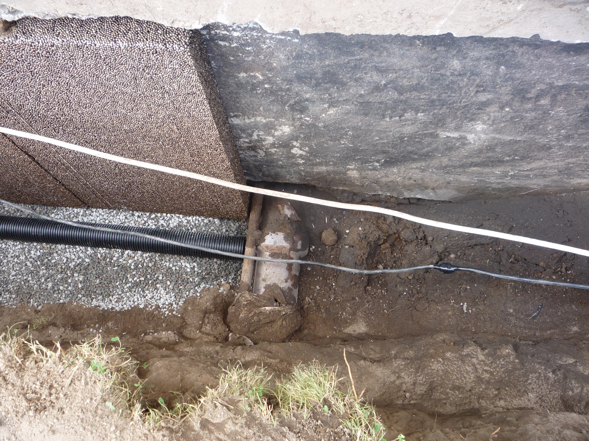

Isolering av grunden vet vi inget om. Vad jag förstår av besiktningsprotokollet står huset på betongplatta för det talas om plastmatta limmad på betongplattan i badrummet. För övrigt finns dränering runt huskroppen på utsidan. Vad et är för golvvärme vet vi inte. Försöker lägga upp några bilder på hur det såg ut innan vi flyttade in. Bild 1: Grund med rör mot gatan.
