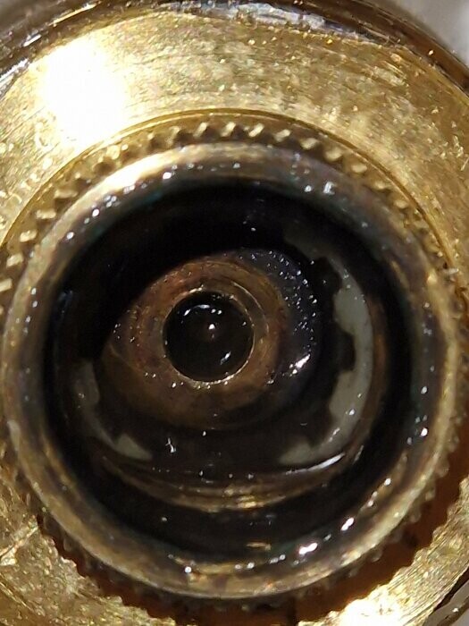

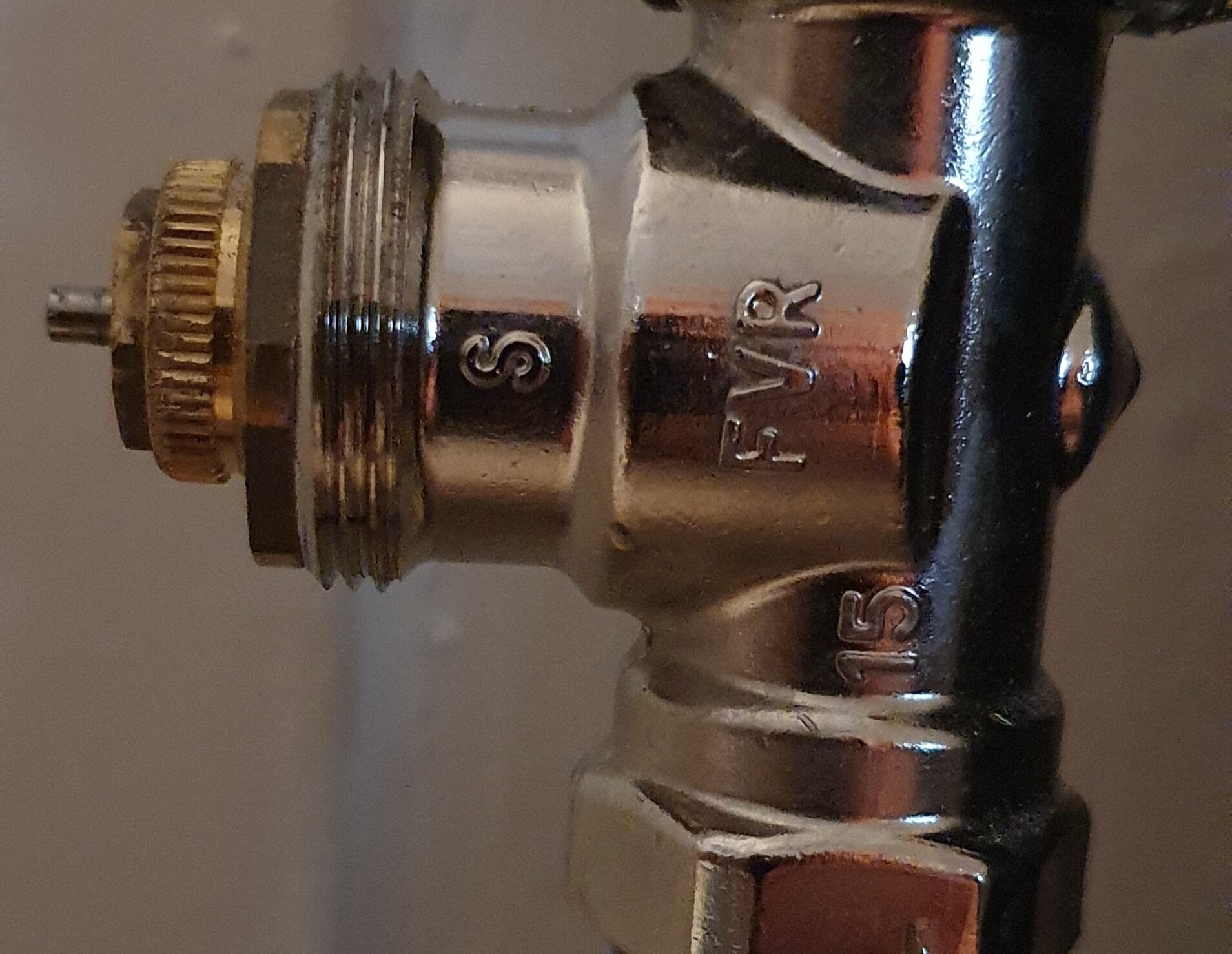

Någon som vet vilken modell av förinställningsnyckel som passar denna ventil? FVR 15.
Vill köpa utan don, endast nyckel.
Funkar denna?

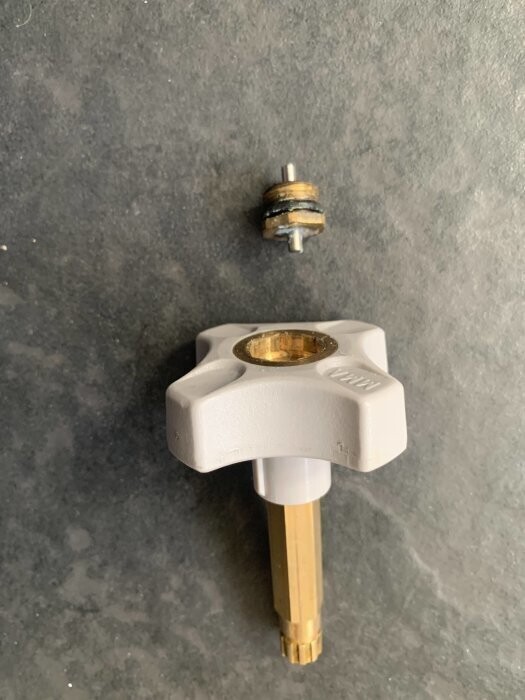

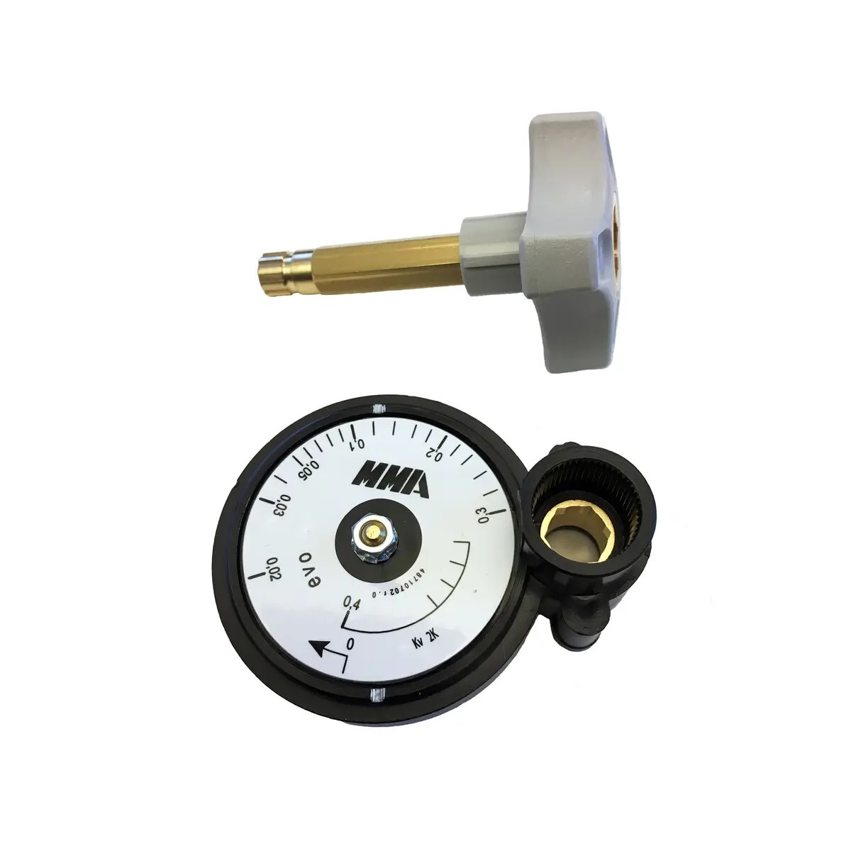

Ja, det är den om du vill ha utan indikatorskivan.
Om du vill ha med indikatorskivan så är det FV5,
https://www.purmo.com/sv-se/produkter/303016/forinstallningsverktyg

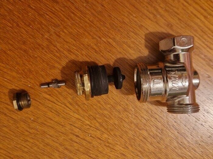

Packboxen tar man bort med ovandelen på nyckeln,
Om ventilen fungerar som den ska så kommer det bara några droppar,
Såhär är en radiatorventil uppbyggd, från vänster till höger:
packboxen med utdraget stift, ventilinsatsen med ventilkägla, ventilhus.
I ventilinsatsen sitter det en fjäder som trycker käglan till öppet läge.

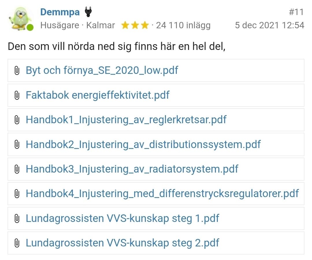

I följande inlägg finns det några dokument angående injustering av värmesystem,
https://www.byggahus.se/forum/threads/dra-ner-bergvaermepannans-elfoerbrukning.437257/#post-4508446
