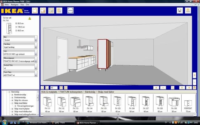

Så här är min första skiss på köket iaf!
Jag hade helst också velat ta ner väggen mellan vardagsrummet och köket, problemet är bara att vardagsrummet heller inte är på så många kvm, och jag tror det blir extremt svårmöblerat att kombinera dessa två rum.

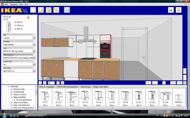

Hyllor i stället för skåp är ett bra sätt att få det lite luftigare som synes på rqus bilder. Mindre lämpligt över spisen, men annars går det ganska bra.
Det ser ut på din skiss som att det är ganska lite avställningsytor. Måste det vara fullhöjdsskåp hela vägen till höger? Jag skulle nog vilja ha lite bänkyta där också.
Erik
Erik
Hyllor istället för skåp skulle jag inte ha nånstans i vårt kök, spelar ingen roll vart man torkar i ett kök, har man lagat mat så är det garanterat fett och annat på alla öppna ytor. Snyggt och luftigt kanske men opraktiskt.
