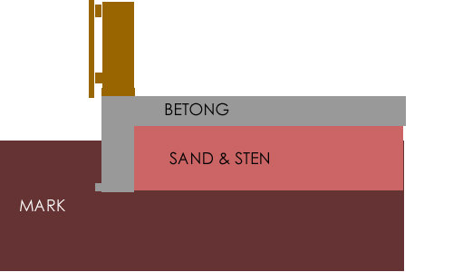

Nu bygger jag om en gammal tvättstuga till sovrum.
Fallet är flytspacklat och allt är rakt och fint. Men det är lågt i tak, och jag vill att golvet ska bygga så lite som möjligt.
Men golvet hamnar direkt på betonggrunden/flytspacklet och man vill ju inte ha kalla/fuktiga golv.
Hur hanterar jag situationen på bästa sätt? Ska lägga Siljan spontat furuplank 14mm i rummen.
Nästan helt säker på att jag ska lägga blå Platonmatta under planket och lägga det flytande.
Frågan är: ska jag lägga cellplast ovanpå Platon för värmeisolering? Det bygger ju i höjd.
Ska jag istället Dränera/isolera utsidan på något sätt?
Jag har gjort en enkel skiss av hur det hela ser ut. Grunden är betonghålsten runt om, fyllt med sand och sten, med ett betonglock på alltihop. Grunden sticker upp ett par decimeter ovan mark innan fasaden börjar, och sticker ned i mark knappt en meter.
Peace, Ola

Är det overkill med typ Isodrän på utsidan plattan eftersom jag inte har nån innervägg under mark? Eller kan inte utvändig cellplast (kanske både ovan/under marknivå) göra hela plattan varmare? Givet att man gör enligt tillverkarens anvisningar naturligtvis!
