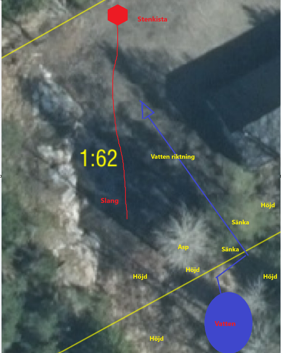

En kort uppdatering
Fick tag i den firma som lagt dräneringsslang vid bygget och det positiva är att det redan finns en slang nedgrävd. Det tråkiga att problemet inte lösts.
Jag tror att anledning till att den nedgrävda slangen inte löst problemet är
1) slangen primära mål är att transportera naturvatten från berget
2) det inkommande vattnet från grannen inte når slangen
Anledningen till att slangen inte grävdes till tomtgräns är pga av en asp som man inte ville riskera kapa rötterna på
Frågan är om problemet löses om jag med spade försöker ändra riktningen på det inkommande vattnet så att det leds mot slangen istället för mot huset. Det bör gå att åstadkomma genom att gräva bort höjden vid aspen så länge rötter inter ligger ivägen.
Alternativ 2 är att lägga ny slang mellan huset och berget, m a o en bit framför aspen.
vad tror ni är möjligt?
Flygfoto med markeringar; röd slang mot stenkista, blå pilar för vattenriktning, gula linjer för höjd, och träd markerat som asp.
Uppdatering
Aspens rötter förhindrar tyvärr grävning, vad återstår för alternativ för att lösa problemet?
1) höja marken
2) plantera björk (tyvärr söderläge)
3) vall mot grannen (räcker matjord eller är det bättre med sand eller grus?)
4) ta bort aspen.

Yes, hade absolut varit ett alternativ men det är ett av få träd kvar i grannskapet så vill gärna behålla det - plus att det som aspen dricker upp kommer behöva ta vägen någonstans
Ligger tomten i en sänka så är det ju bara stenkistor som kan fungera, om man nu inte pumpar vattnet någon annanstans förstås. Om man nu inte höjer sin egen tomt förstås. Men vänta med det till dess grannarna satt som tomthöjd, du bör ju komma över den...

Det funkar också med regnrabatter. De avdunstar betydligt mer vatten än en stenkista och är ganska lätta att få att rymma stora volymer.

kanske säkrast med två stenkistor, kista 1 i söder och det som inte infiltreras i kista 1 rinner via dräneringsrör till kista 2 i norr.
Två stenkistor (minst) är smartare.

Det finns inget sådant lagkrav utan du disponerar din mark fritt. Men det kan ju vara lämpligt att hålla avstånd till grannens mark så att man minskar risken att orsaka olägenhet för grannen med vattnet som leds till stenkistan. 2 m tycker jag känns som ett minimum personligen. Särskilt som gropen ofta ju växer rejält på bredden när man gräver för stenkistan.
Spännande! Bara att gräva grop som fylls med sten, duk och sandig jord samt något som trivs i blöta och sol?
Duken hindrar rötter så den är väl tveksamt om den behövs. Meningen är att växterna ska bryta upp jorden runt omkring så att det blir bättre infiltration över större yta och djup än det man har grävt. De letar vatten och om vattnet sjunker ner i marken letar de sig nedåt.
Någon buske en bit från kanten, ett träd (om det inte redan finns ett) som skjuter ut rötter till vattnet osv.
Du behöver också ha ett överfyllnadsskydd (en lägre punkt där vatten helt enkelt kan rinna ut räcker antagligen.)
Har du ren sjöbottenlera så krävs det mycket mer arbete.
