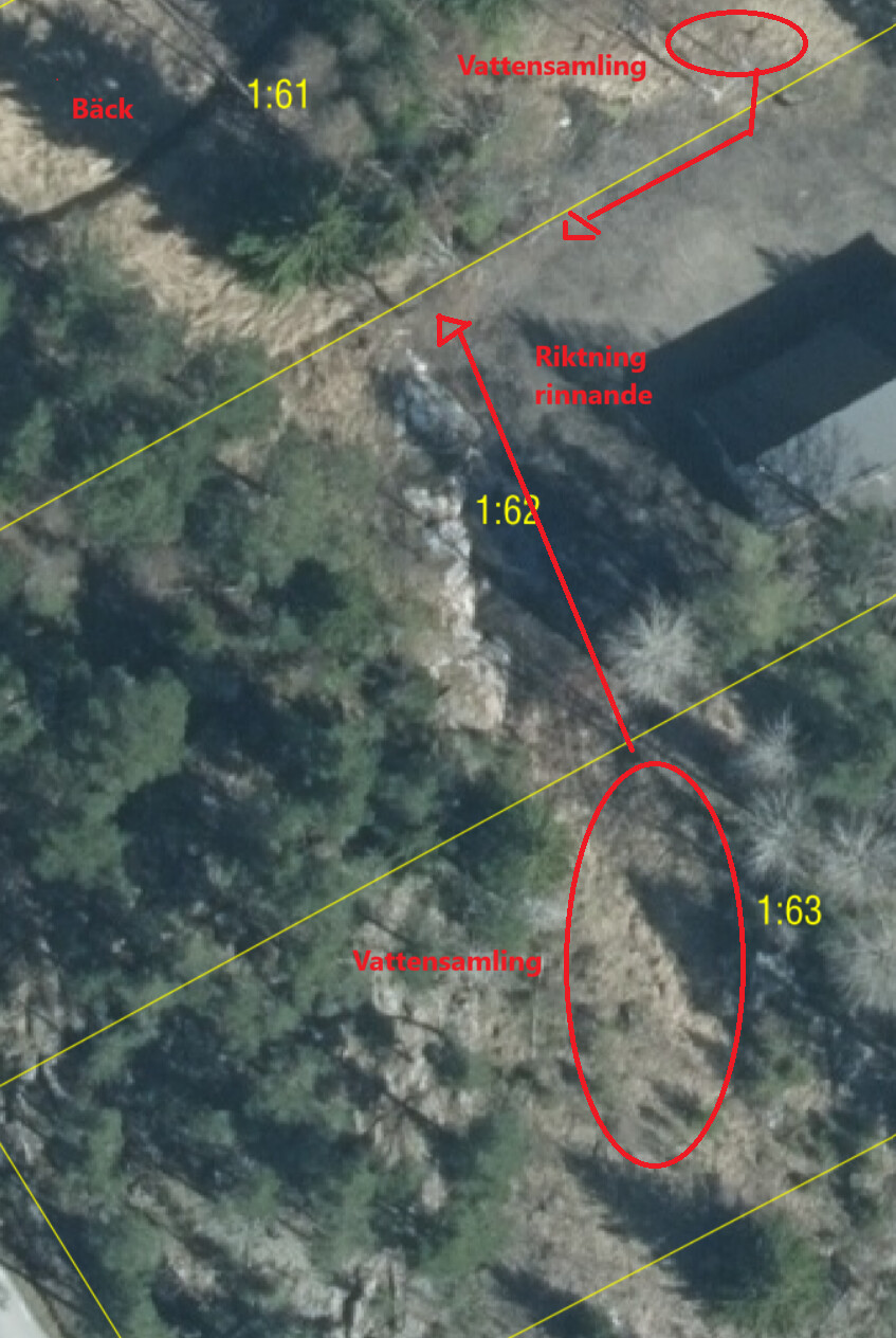

Min tomt och nybygda hus ligger mellan två obebyggda tomter, varav den i norr är såld och söder osåld.
På alla tre tomter finns det berg och kullar som gör att vatten samlas. Vattnet rinner från söder till norr. Marken är lerig och stenig.
På tomten i norr ca 15m från tomtgränsen finns en bäck som leder ut till en väg.
Problem:
a) På tomten i söder bildas en liten sjö vid tomtgränsen som rinner ned över min gräsmatta. Vid tö och mycket regn blir det träsk av gräsmattan.
b) Från en kulle på den norra tomten rinner vatten in på min tomt och det bildas en sjö vid tomtgränsen.
c) Säljaren av tomten i norr tillåter mig inte att gräva ned dräneringsrör från tomtgräns till bäck
Frågor:
1a) Har tomtägarna något ansvar att åtgärda problemen i och med att de är obyggda?
1b)När tomtenerna byggs, kommer de då ha ett ansvar att åtgärda problemen?
2. Vad gör jag av vattnet från tomten i söder om jag inte får leda det till bäcken på tomten i norr?
De tre lösninga jag kommer på är:
1) Dräneringsrör från tomt i söder som leder genom min tomt med avslut i en stenkista i vid tomtgränsen i norr. Till samma kista dras även rör längst gränsen i norr.
2) Stenkista där vatten rinner in vid båda gränserna
3) Någon typ av vall mot som förhindrar inkommande vatten från tomterna

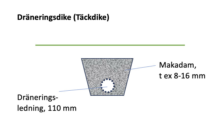

Anlägg täckdiken på detta sätt:
Dräneringsledningen lägger du med fallet 1:100-1:200, d v s 0,5-1 cm fall per meter. Om ledningen blir t ex 20 m lång så ska fallet alltså vara 10-20 cm om an jämför ledningens högsta punkt med den lägsta. Undvik lokala svackor. Den kan ligga rätt grunt, ofta räcker 50-70 cm djup på dräneringsdiket. Förr la med dessa diken djupare ofta på 1,2 m vilket är bra för odling, t ex ett trädgårdsland. Om du låter makadamen nå hela vägen upp till markytan så får du en "stensil" där ytvattnet väldigt lätt kan rinna ned till ledningen. Men det behövs sällan i trädgårdssammanhang.
Sen är ju frågan var du ska leda vattnet. En stenkista eller en lågpunkt på tomten som kan fyllas upp med sten/makadam är ju toppen. Eller om det finns ett dike. Beror alltså helt på hur det ser ut.

Ok, så vattnet följer naturligt foten på den skogsklädda höjden. Lägg två stendiken med ledning där du har ritat röda pilar och en större stenkista där pilarna möts på din tomt. Sen får grannen i norr hantera detta naturliga vatten när den tomten bebyggs.
