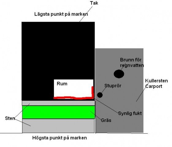

Rummet ligger till största delen under marken, där marken har sin högsta punkt längs dess ena vägg eller grundmursväggen. Marken slutar svagt nedåt och på andra sidan huset är marken i nivå med betongplattan. Dvs vattentrycket borde vara störst här.
Ingen dränering finns.
Se paintbild över "huset".

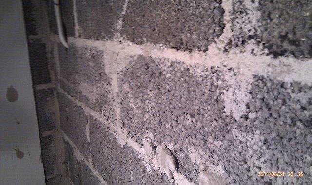

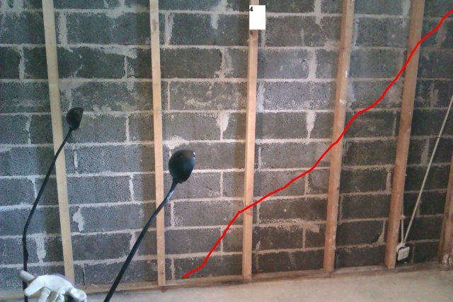

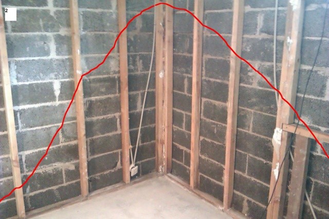

1. Se bilder. Hörnet verkar möta störst vattentryck eftersom den sträcker sig högt. Nästan i nivå med fönstret som vetter ca 1 dm ovanför marken. Sedan kan man följa fukten avta längs väggarna. Är det typiskt att just hörn "lever" tuffare?
En tanke är att vattenavrinningen, dvs röret som möter stupröret går in i marken är trasigt/läcker. En annan är att asfalten leder regnvatten till hörnet?
Du har ett stuprör som går ner i hörnet. Är det tätt i dagvattenröret så att vatten kan rinna ut på marken i hörnet? Alternativt att vattnet går ut i marken under markytan? Kan vatten rinna in mot väggen i det aktuella området? Om problemet är så lokalt kanske det kan vara något sådant som orsakar problemet.
Grundvatten som tränger upp verkar mindre troligt.
I vårt hus hade de slarvat när de lade dagvattenrören under mark så att en skarv läckte rejält. Vid regn så rann vattnet från hängrännorna ner i röret till skarven och därifrån direkt ner till dräneringsrören. Vid skyfall så fyllde det på så mycket vatten i dräneringsrören så att det rann in i källaren genom källarväggen.
Detta är nu åtgärdat och väggen är isolerad utvändigt med 20cm pordrän och nya dräneringsrör är lagda. Jag tycker det blev stor skillnad med mindre inträngande fukt, men vi har inte boyta därnere. Det är förråd med putsade väggar och klinker.
Kan man nöja sig med putsade väggar och klinker så är inte små mängder fukt ett problem. jag tror dock att du behöver gräva upp runt hörnet och se ifall du kan hitta vad som orsakar problemet. Känns mest troligt att ytvatten ställer till problemet på ett eller annat sätt.

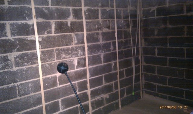

Nu har jag rivit allt organiskt.
Tänkte ge mig på att putsa själv.
Väggen är av typ LECAblock och något slags bruk som fogar samman dem.
Var förbi ett tyskt byggvaruhus som sade putsbruk B skulle användas. Rödgrund först.
Ni som gjort detta tidigare. Vad säger ni?
Har kollat in Finjas, Byggmax och webers instruktioner. Men blir inte riktigt klok.
1. Hur borde jag fylla ut håligheterna mellan blocken? Går det med putsbruk B eller behövs det annat bruk?
2. Behöver jag rödgrunda? Räcker det inte med att köra en mer utblandad variant av putsbruk B:t?
3. En "kunnig" påstod att jag måste använda ett bruk som klarar fuktvandringen i och med att väggen är under mark. Detta nämnde inte personen på varuhuset. Hur ser jag om ett putsbruk är fuktvandrar vänligt?

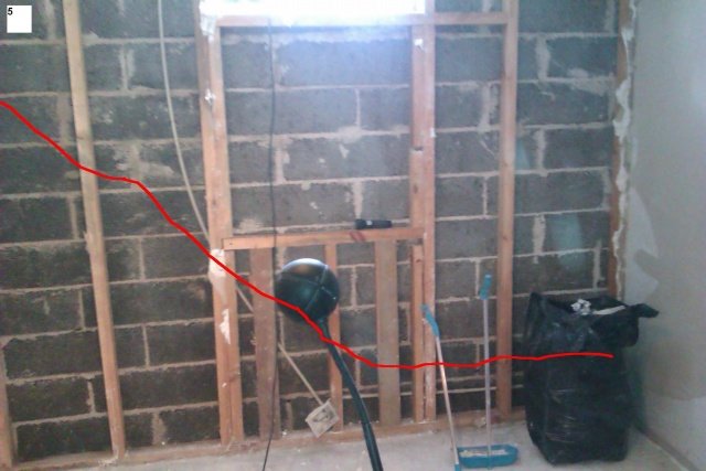

Nu är det på G!
Blev Webers Putsbruk B 133.
Tvättade väggen med Yes och sköljde med vatten. Efter 10 minuter lät det som ett vattenfall i rummet! Antagligen alla småbubblor som poppade sönder.
En dag senare upp med putsläkt. Blir tyvärr två omgångar puts a 10 mm pga PVrören.
Hur länge behöver jag vänta mellan lagrena?
Cirkelsågade ut för appardosa samt lite gruvbrytning för att låta det hamna i liv senare med putset.
Fröken önskar en levande yta så detta kommer att bli bra! :)
