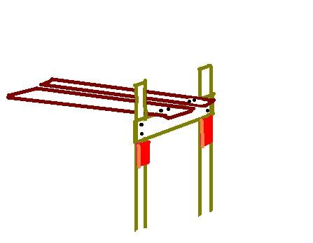

Vi ska sätta Easy cover över strukturtapeterna, måla tak och väggar, sätta taklister, lägga golv "under" trappan och renovera trappan. Trappan är av U-format. Hur ska vi bära oss åt för att komma åt väggar och tak allra längst upp? Det är ju inte helt enkelt att ställa varken en vanlig eller trappanpassad stege i trappan eftersom trappan svänger och dessutom är öppen, alltså inte sättsteg att luta stegbenen mot.
Skulle man kunna bygga upp något provisoriskt att ställa en stege på?

Har gjort en liten "ful" skiss.
Bygg en enkel ställning med stöttor ner mot golvet på undervåningen och sammansatta som ett H, där ni lägger plankor som vilar vågrätt på lämpligt trappsteg.
Spänn fast plankorna med skruvtvingar i steget och spika/skruva fast dem i H-stöttan.
För att få extra hållbarhet, bör den vågrätta plankan i H-stöttan förstärkas med en kloss i underkanten. (röd på skissen)
Man kan sedan vidareutveckla Thomas enkla ställning när man kommer högre upp i trappen. Såga av lite av ena benet på ställningen så att den kan stå i trappan med benen på varsitt trappsteg. Sen lägger man de vågräta plankorna från övervåningens golv ut till det modifierade "H:et".
