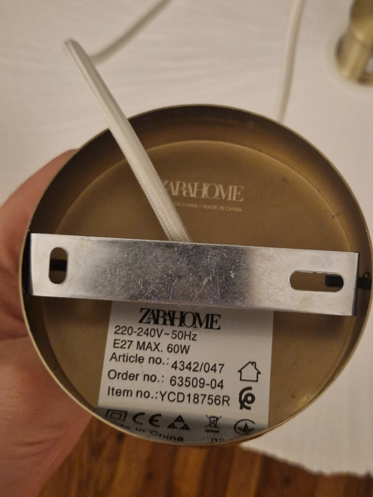

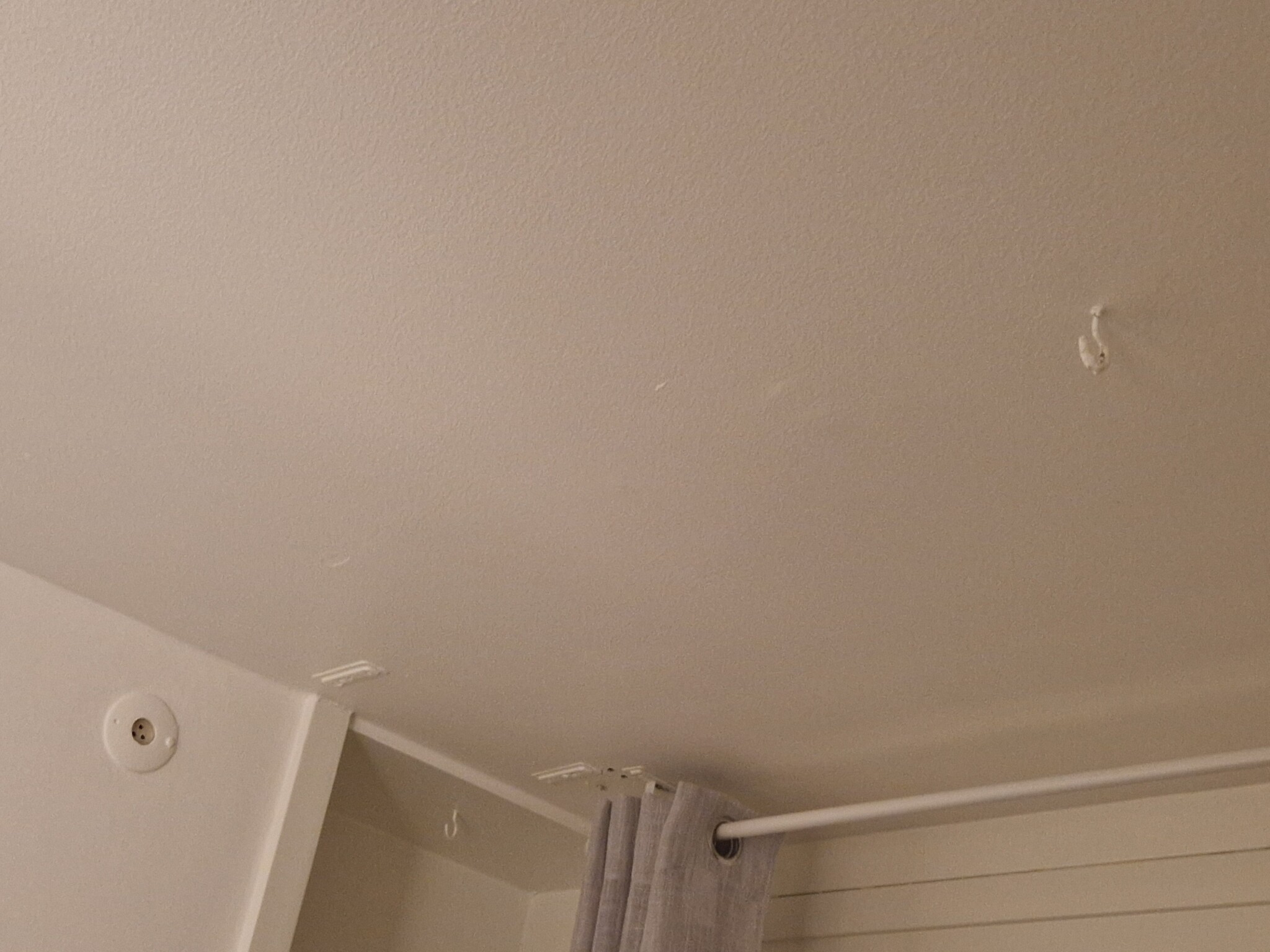

Vi köpte en ny taklampa. Den väger ca 400g. Problemet ligger i att den inte har någonting man kan hänga upp i kroken som sitter i taket. Dessutom så är det ca 120cm till uttaget för lampan. Lampans kåpa har inget hål eller så för kabeln. Hur hade ni gjort för att göra det så fint som möjligt? Är det värt att ta bort kroken och borra in "bygeln"? Men då kommer det se rätt fult ut eftersom kabeln måste sticka ut mellan taket och kåpan.
Är det riskfyllt att borra i betong-tak?
Lägger upp lite bilder.
Avståndet mellan kroken och uttaget.
Lampan
Tacksam för alla råd och tips!

Armaturen väger ju nästan ingenting, så jag hade nog borrat ett hål mitt i bygeln och satt en enda skruv i det befintliga hålet i taket. Troligen med en större bricka under skruvskallen för att sprida dragkraften.
För kabeln hade jag borrat ett hål i armaturen. Först minsta möjliga borr någon millimeter från kanten, och en en lagom stor som fått äta upp godset ut till kanten. Fila kanten för att få bort borrgrader. Kläm fast kabel mellan armatur och tak. Dragavlastning hade jag försökt lösa osynligt, på insidan av "koppen".
Mellan armatur och uttag blir nog en kabelkanal i någon form det minst fula.

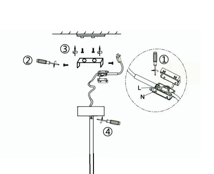

Hittade instruktionerna när jag öppnade sidan på datorn istället för telefonen.
De är lite tvetydliga. Bilden visar ett sladdställ med stickkontakt från plint t ex https://www.clasohlson.com/se/Lampsladd-3-m-med-lampkontakt/p/36-3996 men lampan ser inte ut att vara gjord för lamputtag.
Den ska vara dubbelisolerad så viktigt att inga grundisolerade trådar finns i koppen.

Detta var en genialisk lösning! Har en skruv som passar perfekt i hålet i taket. Nu ska jag bara borra ett hål i bygeln och lösa allt annat. Tack så jättemycket för hjälpenK Kardan79 skrev:Att du borrar i taket löser inte problemet med kabeln och fler hål i taket är sällan positivt.
