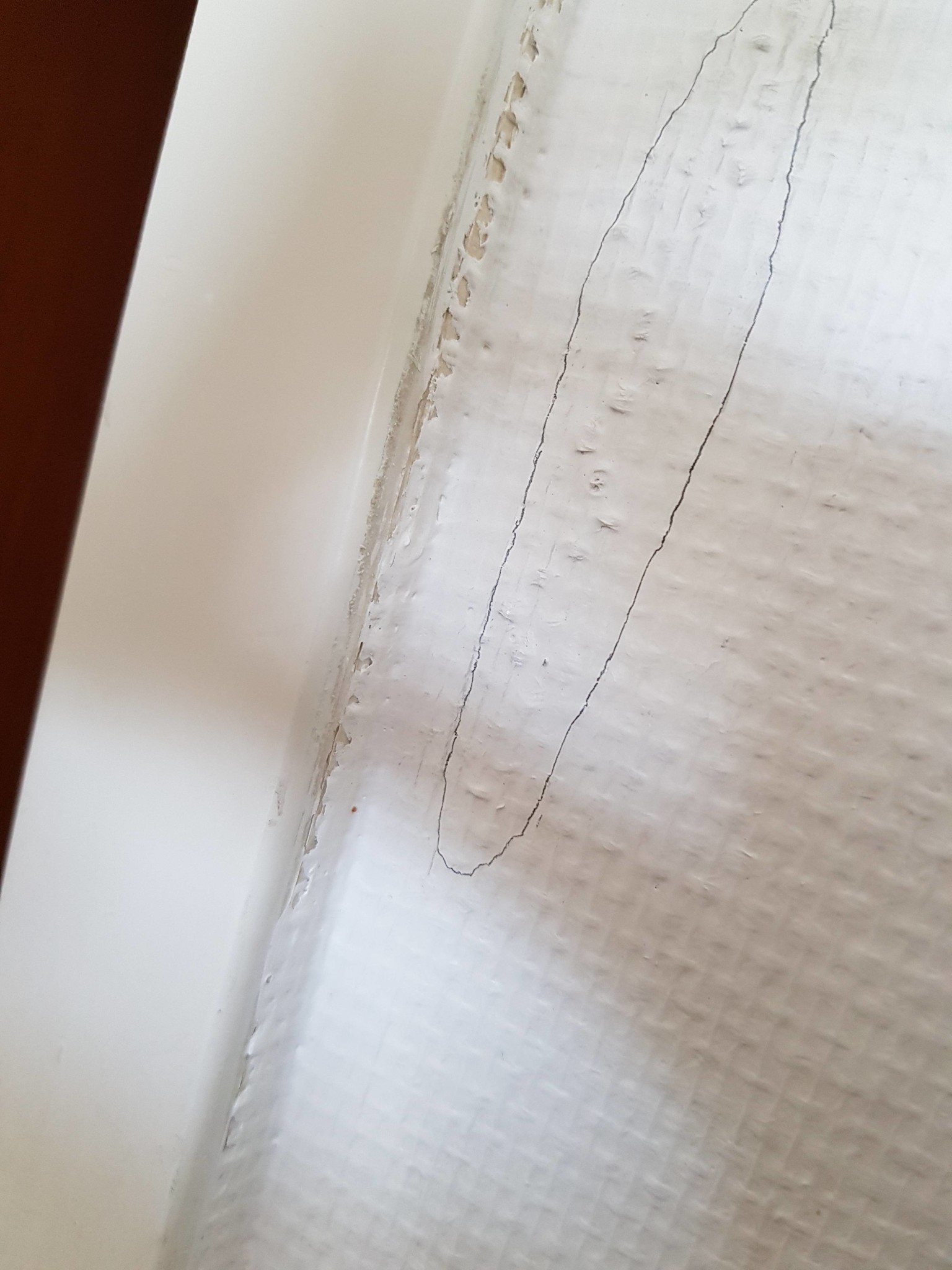

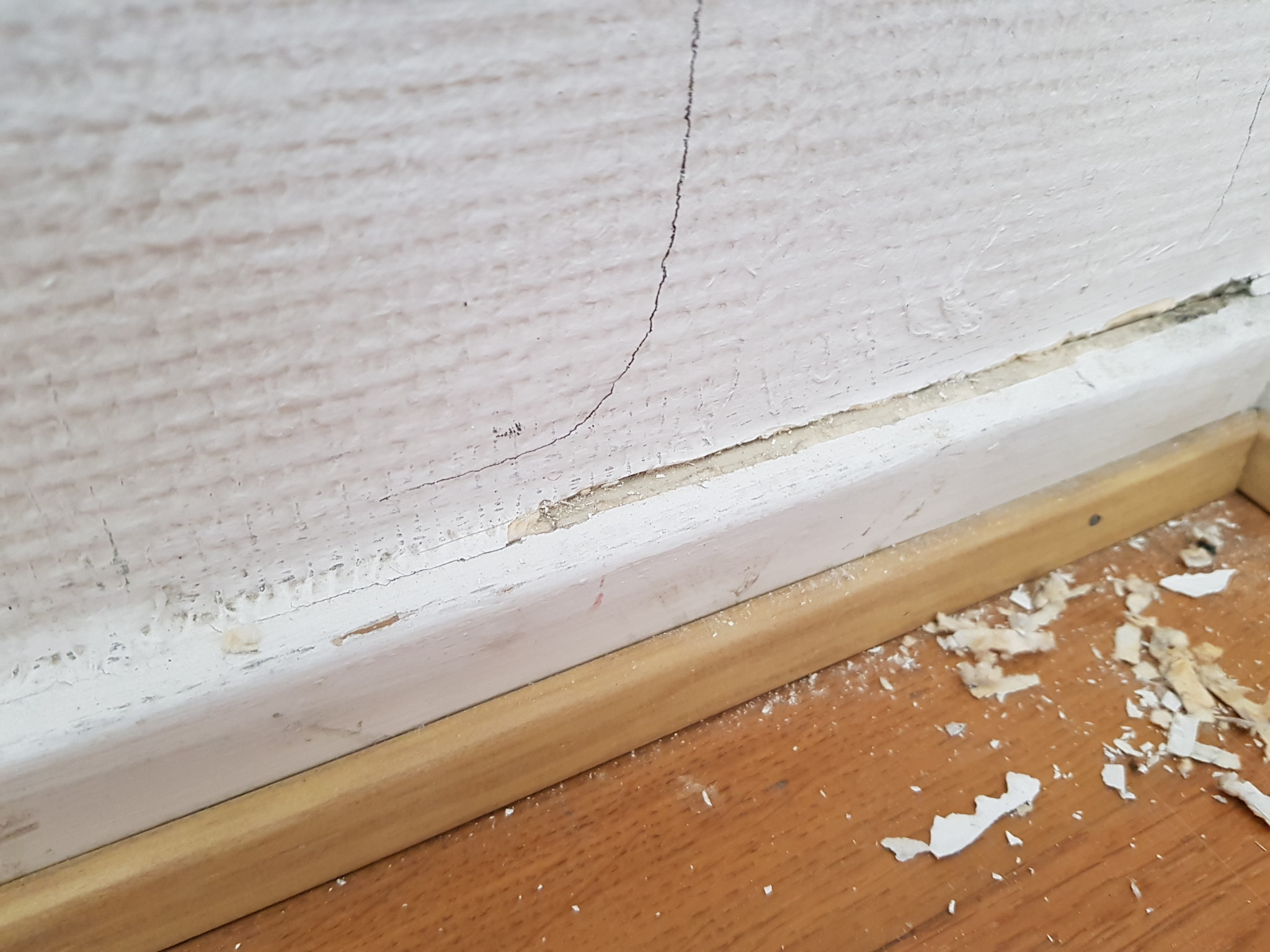

Det är tapetserat över list och jag började o pilla skära så jag kan ev ta loss listen. Kan kanten bli ful här om jag ej spacklar o jämnar ut? Bättre om jag bara målar väggen o sen målar listen?
Samma fråga mot dörrlisten.
Fyi, tänkte behålla befintliga fiberväven( enda rummet i hela lgh!) o måla över.
Skulle kört en akrylfog (övermålningsbar) mot bara, innan du målar. Sen målar du den samtidigt som väggen i samma kulör. Eller så målar du den vit så klart, som listerna. Det väljer du själv
