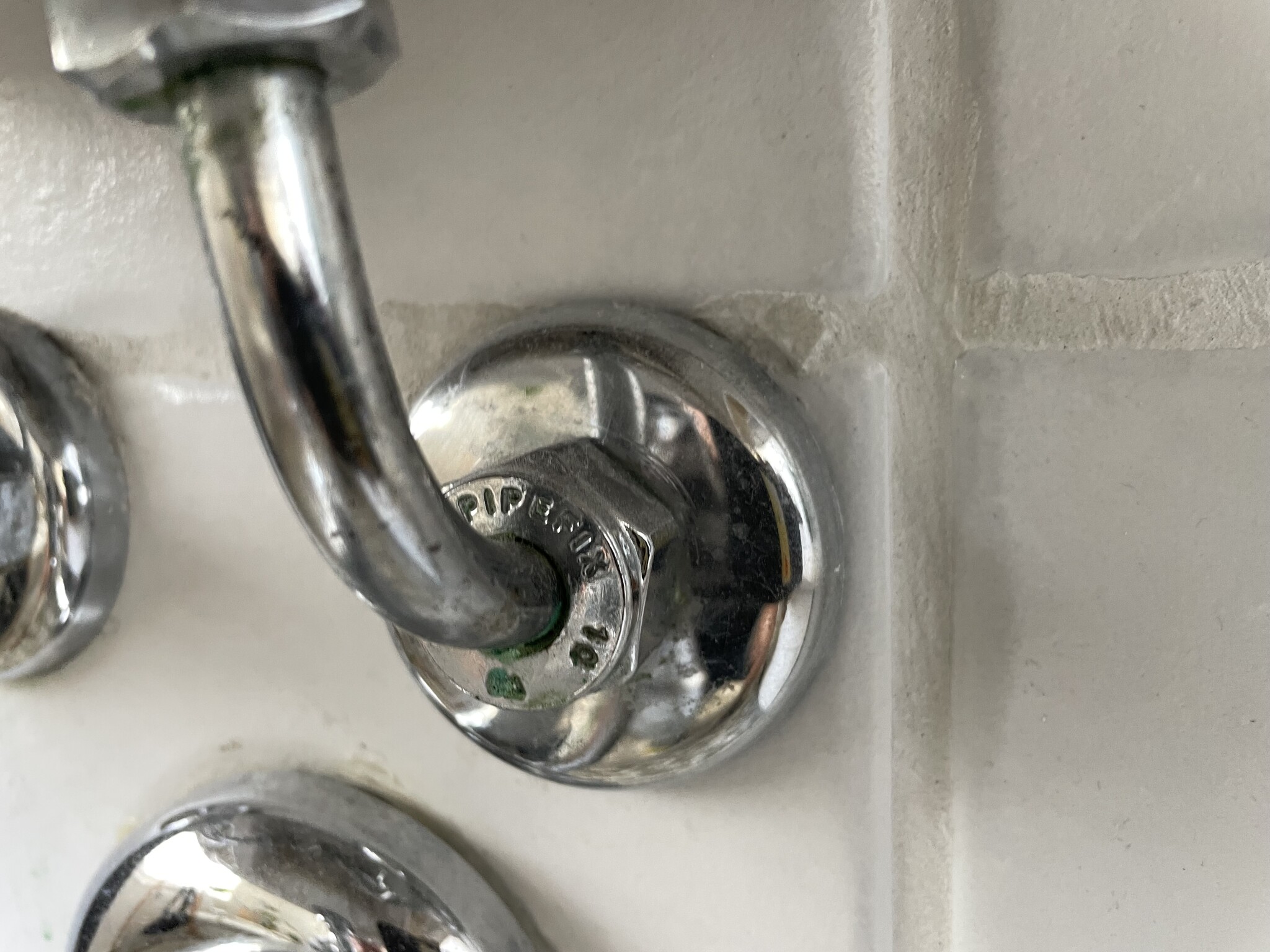

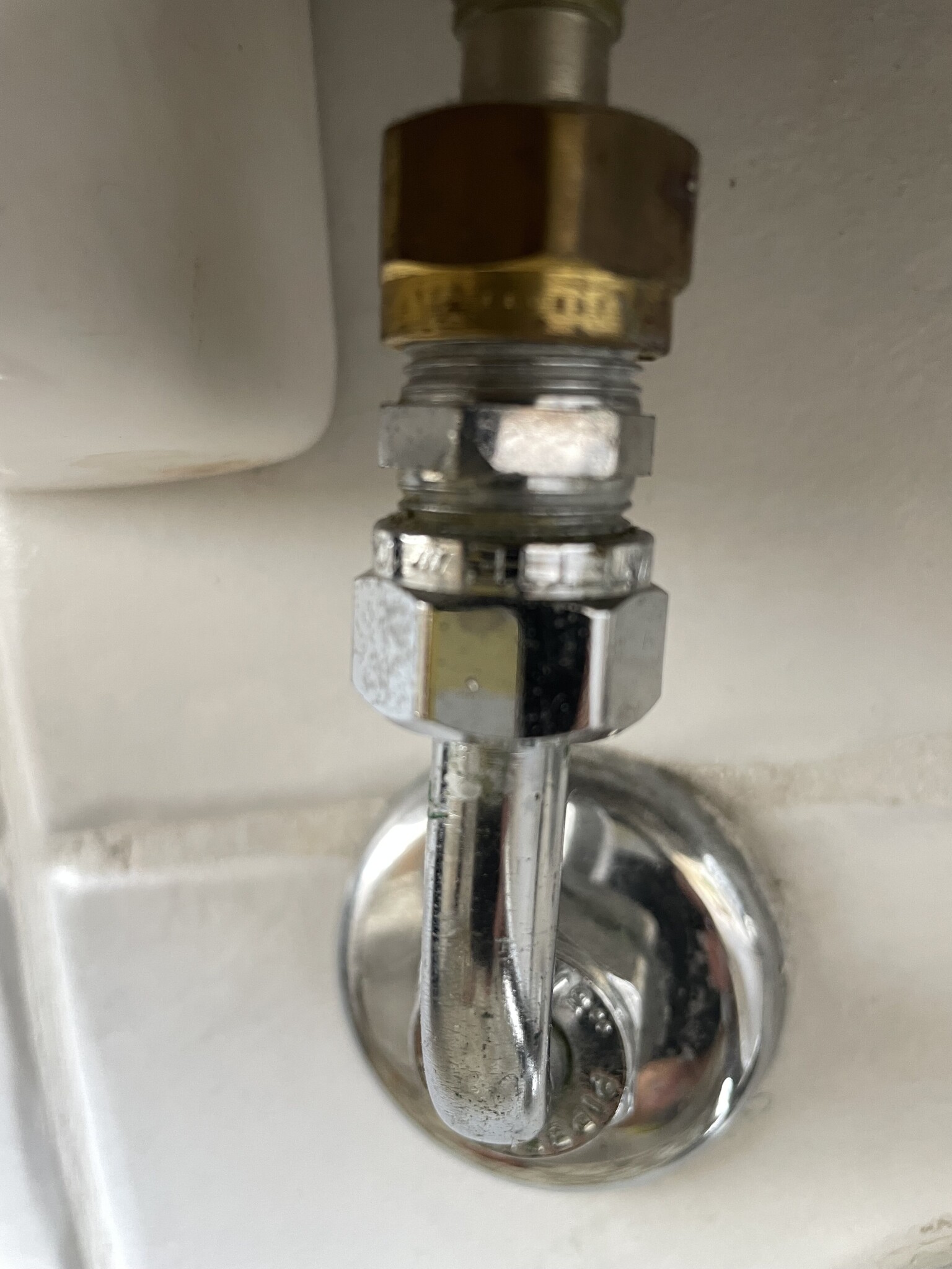

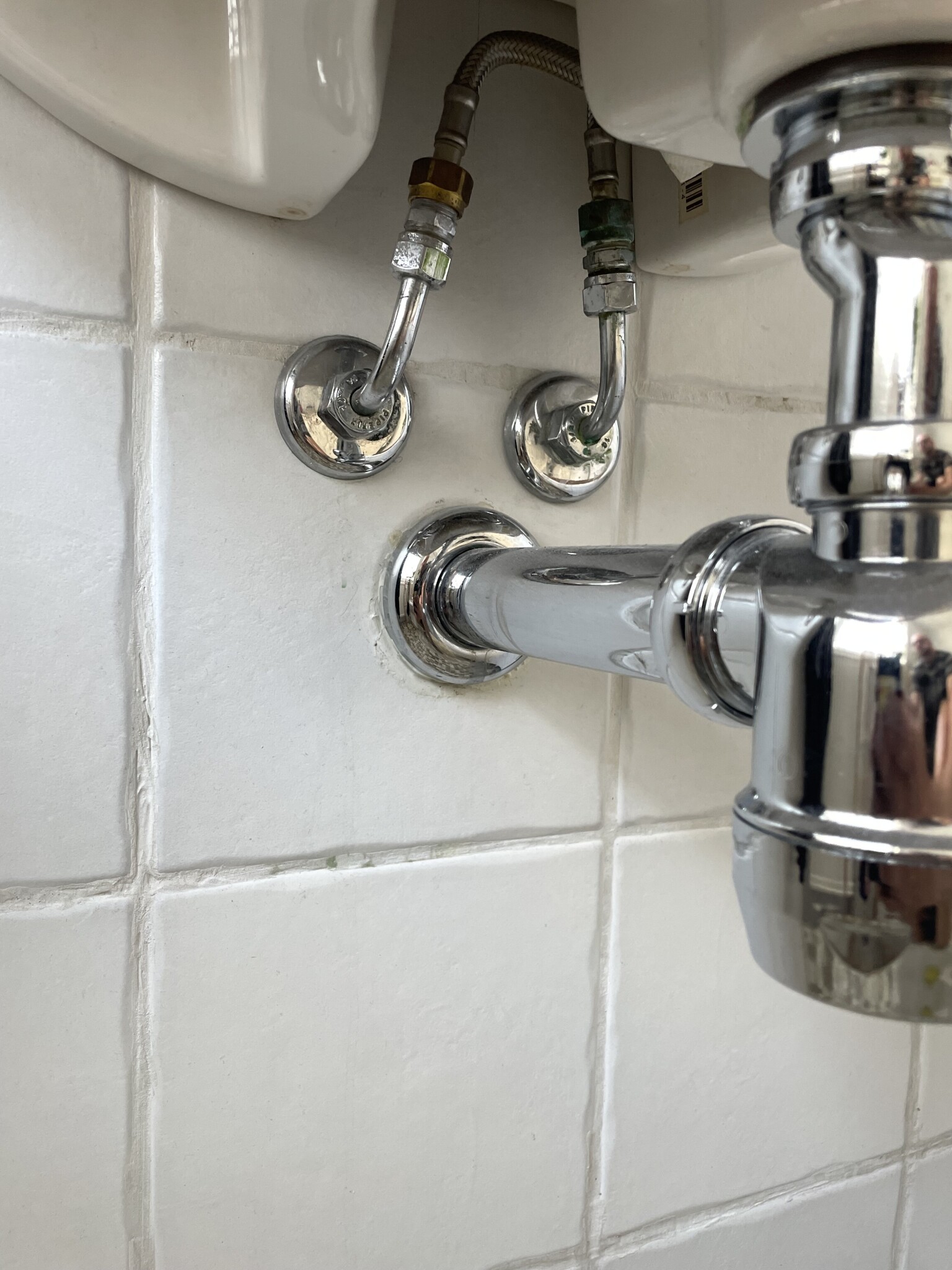

Funderar på hur man kan sätta ballofix/avstängningsventil på inkommande till handfatet.
Vad finns det för alternativ?
Rören kommer ut en bit upp på väggen så det är lite tajt med plats mellan rör/blandare/handfat.
Kromade vattenrör och anslutningar under ett handfat, inklusive avstängningsventiler monterade mot en kaklad vägg.
Kromad pipventil installerad på vitt kakel i ett trångt utrymme bakom ett handfat.
Rörkoppling och ventil under handfat med begränsat utrymme nära väggen.

Jag hade försökt ersätta nippeln med en ballofix, möjligen kapa lite av röret för att få mer plats. Sen finns ballofixer i vinkel som skulle kunna lösa problemet med utrymme.

Tack för svar!
Menar du en sån här o montera vid ingång från vägg?
https://www.rinkabyror.se/varumarke/ballofix/artikel/ballofix-foravstangning-vinkel-10/
Är det fel att vinkla rören neråt istället för att få mer plats för blandarrör och en ballofix? (kanske inte snyggast)
T
Är slangarna från blandaren så långa..?
Sätt ballofixen så det funkar med slangen, det är ju under bänken så kanske inte behöver vinna något pris för snyggaste dragningen? 😁
