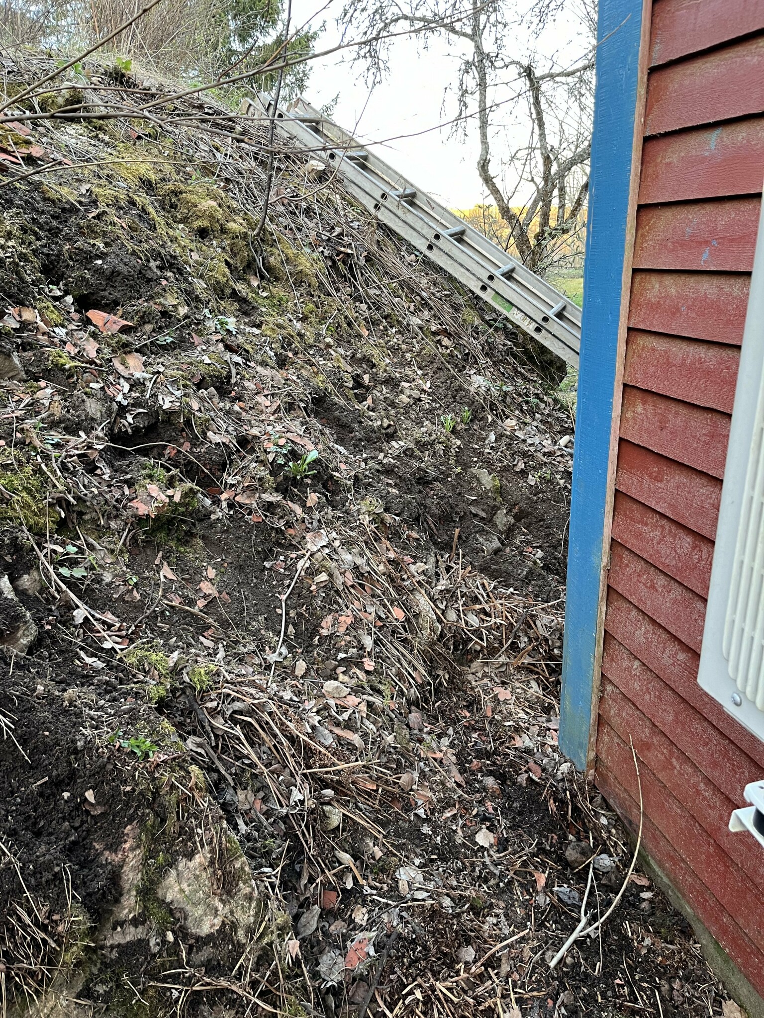

Vi har precis köpt en stuga och haft besiktning där man rekommenderar att gräva ut runt huset så att det inte ligger massa bråte mot fasaden så att det blir fukt.
Precis runt ena knuten så ligger en jordkällare där man tidigare slängt en jäkla massa bråte, sten tegelpannor, bit av plåt etc.
Där har det nu bildats en stor hög av allt detta och vuxit träd och buskar ovanpå jordhög.
Ju mer spadtag man tar desto mer trillar det det ner.
Hur gör vi det bäst, hur kan man gräva runt huset så att när det regnar undviker allt allting rasar ner mot fasaden.
Se husfasad och jordhög- under jordhög finns jordkällaren med ingång på sidan.

Grundproblemet är att jordkällaren är för nära huset. Gräver du bort så mycket som du borde blir källaren utan jord ifall du inte stöttar upp jorden med någon slags stenmur.
Det är bara vanligt grävarbete och litet stenbaxande. Om du är någotsånär frisk i kroppen är det inget problem
