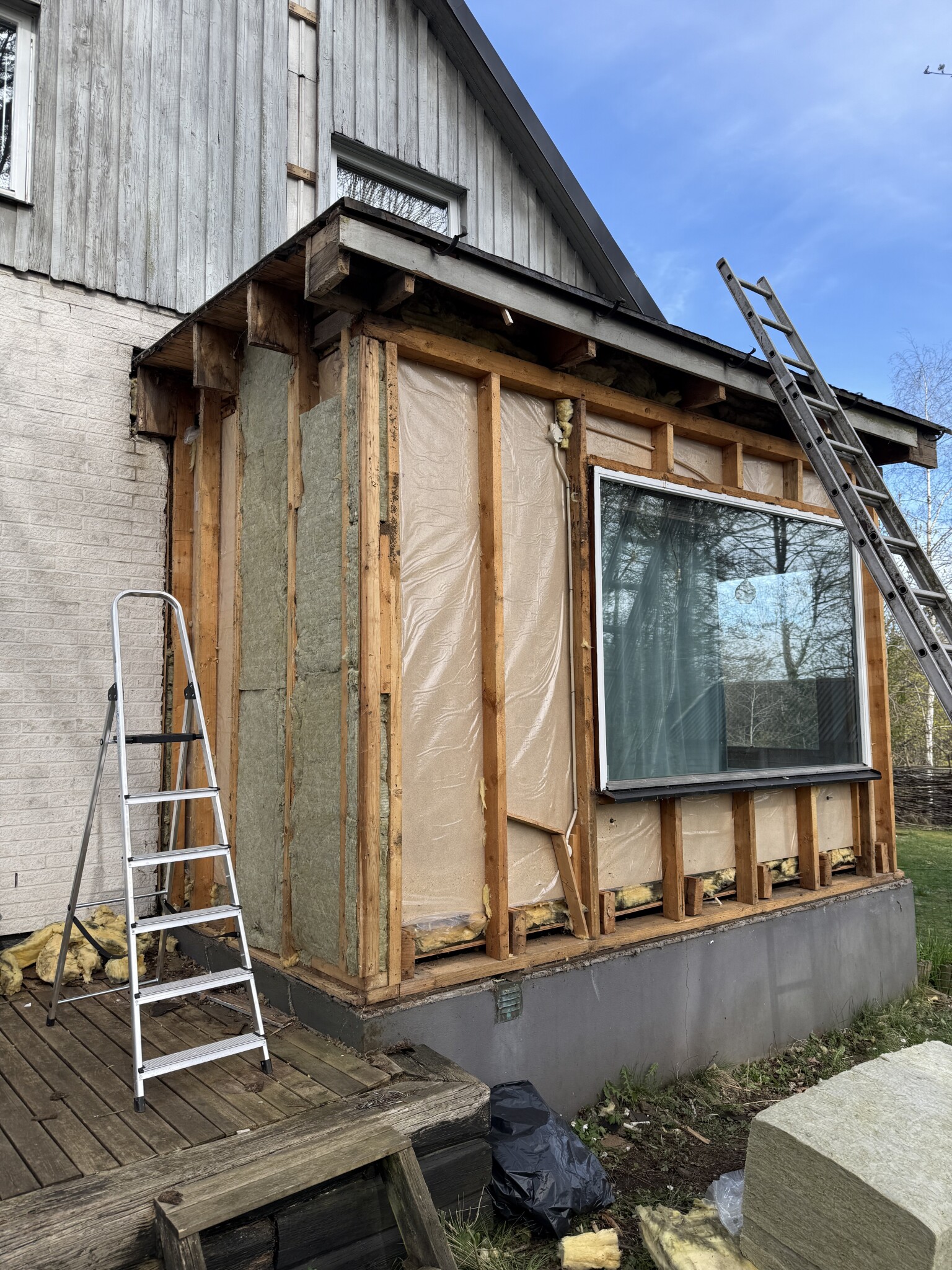

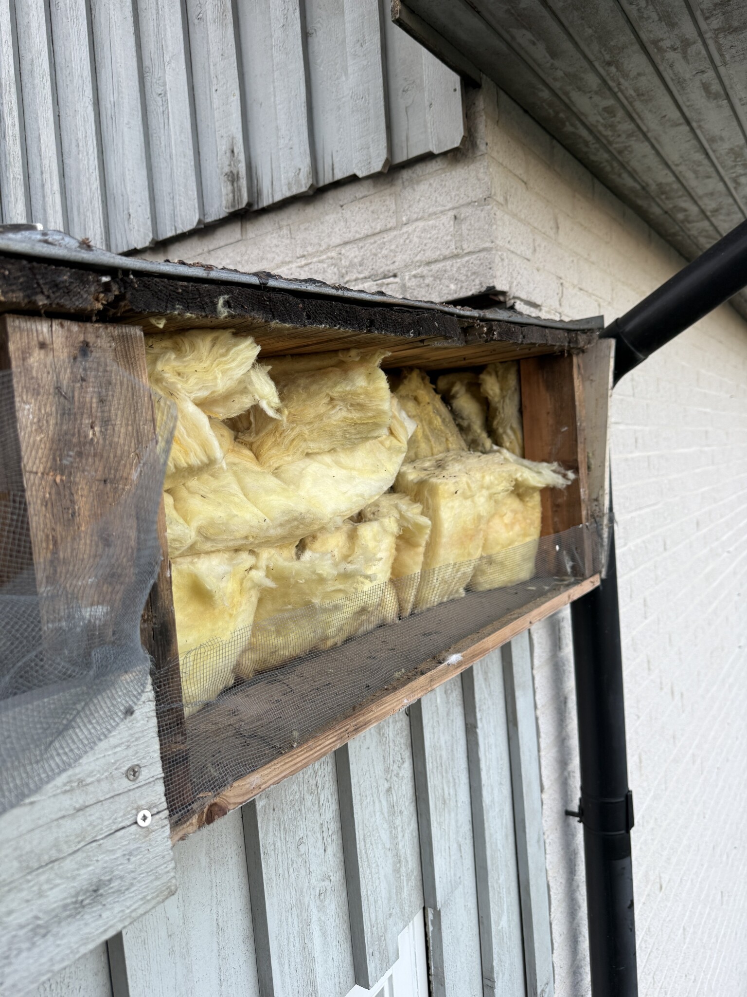

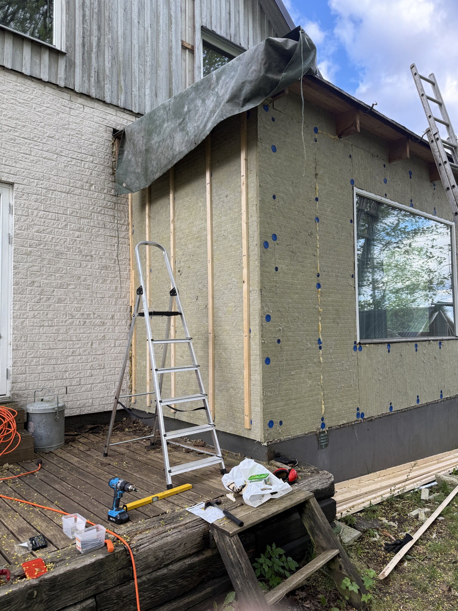

Jag har en utbyggnad på huset där jag tilläggsisolerat med västkustskivan 30mm. Hur gör jag med ventilation av taket? Det har tidigare varit 4 helt igensatta fack med 100mm glasull mot ångspärren, 100mm luftspalt till råspont, och 100mm glasull ut mot lådan där det har funnits naturlig ventilation mellan brädorna. Det finns ingen direkt påverkan av röta eller mögel på råsponten och takbjälkarna. Men hur gör jag nu? Ska jag borra ventilations hål i sidorna av takbjälkarna och öppna upp glasullen utåt mot lådan för o få cirkulation eller låta det vara tätt?

Det är en uppenbar riskkonstruktion. Har det fungerat i åtminstone 20 år utan spår av mögel på råsponten så bör det fungera framåt också.
Jag hade inte vågat ändra på ngt om inte hela takkonstruktionen/beläggningen också ändras.
Jag fick samma råd av byggrådgivningen 👌
