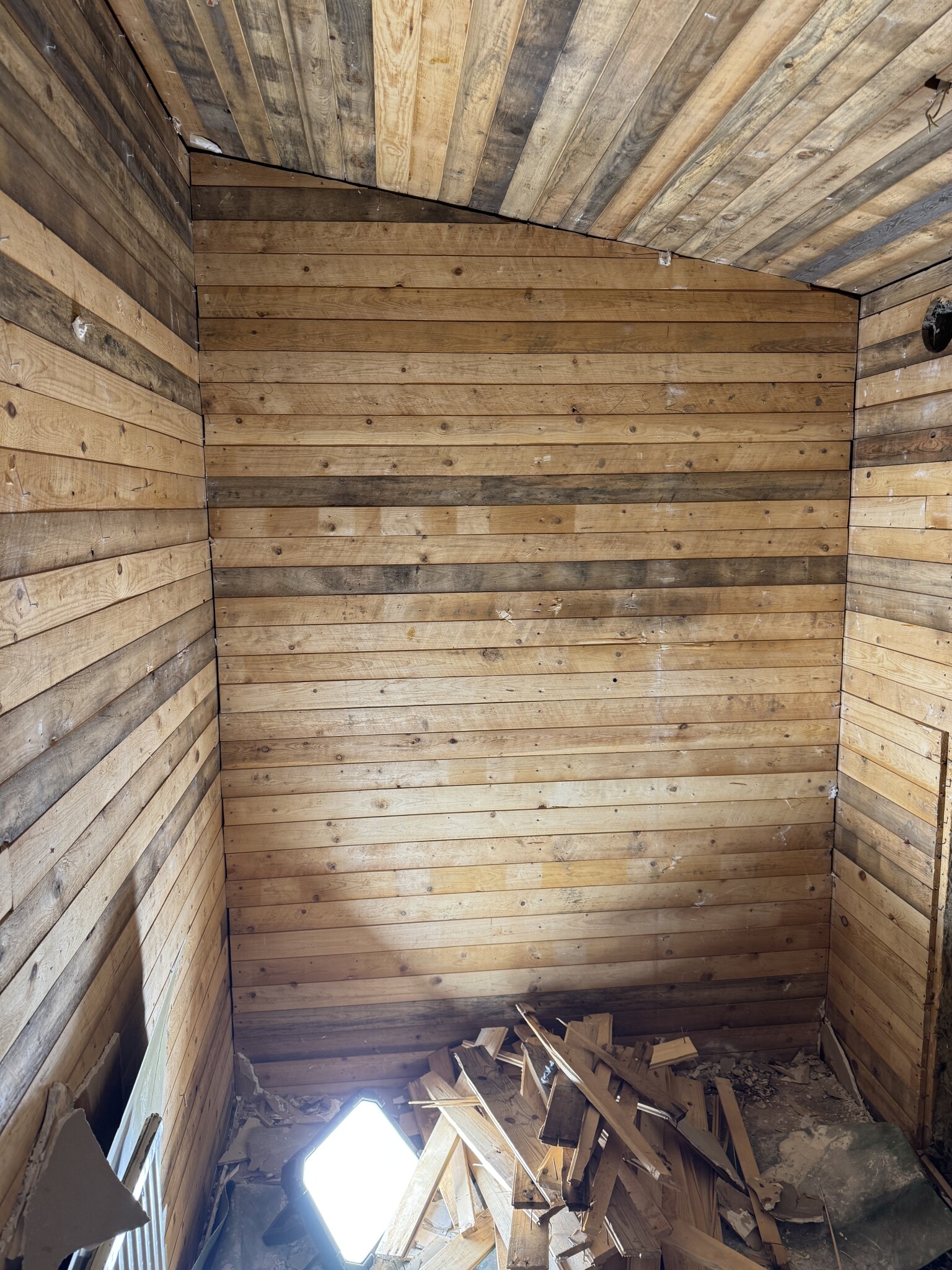

Jag har rivit ett badrum i en utbyggnad byggt 1960. Är det bara att riva ner all spont och sätta playwood, eller kan man sätta den mot sponten? Eller våtrumskiva direkt mot sponten? Vad säger ni?

Gips mot sponten 👍

Vad tycker försäkringsbolagen tror du? Är det godkänt? Är det inte våtrumskiva som gäller nu för tiden eller kan man köra med gips som du säger?
Ska det målas, kläs med våtrumsmatta, FiboTrespro eller kanske rentav få kakel och klinker?

Tänkte kakel och klinker
Då blir det först gips, godkänt tätskikt, kakel/klinker. Tänk på att trähus rör sig hela tiden så det är lätt att du får sprickor i fogarna.

Ska ni sätta tätskikt och keramik själva? Eller tar ni in en plattsättare?
Om ni tar in en plattsättare så skulle jag rekommendera att höra vad han tycker.
Är hans våtrumsintyg som ska skrivas när allt är klart, tråkigt om han skriver en avvikelse på väggkonstruktionen.
45x70 cc45, 15mm k-plyfa och gips är standardväggen i badrum idag.
Men inget krav. Väggen ska vara tillräckligt styv. ( försäkringsbolag förespråkar även denna väggkonstruktion).
jag skulle göra enligt följande:
Ta fram långpasset och kolla om väggarna är raka till att börja med.
Om inte så vore det ju lämpligt att riva ner och göra om oavsett.
Om de är raka så skulle jag ta ett snack med plattsättaren.
Förmodligen inga som helst konstigheter att gipsa på ditt befintliga underlag.
Men ordet förmodligen kommer man inte långt på med ett byråkratiskt försäkringsbolag.
Plywooden sätter man inte för styvhetens skull, utan för att man ska kunna skruva upp saker vart som helst på väggen. Råsponten fyller samma funktion, så det räcker med gips utanpå den för att uppfylla kraven.
Ok, tack för info!
