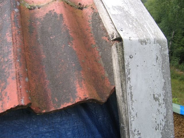

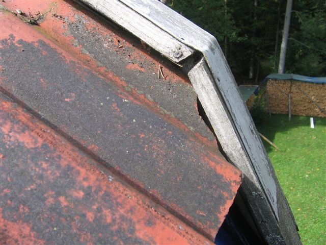

Tänkte följa Matakis lägganvisning för underlagspappen vid vindskivorna. Dvs. att gå upp med pappen över trekantslisten och över första vindskivan och spika på utsidan brädan. Men hur gör jag vid brytningen mellan den branta och flacka delen på mitt mansardtak? Jag antar att när man rullar över pappen från den branta delen till den flacka så måsta man skära pappen (eller så spricker den av sig själv) i kanten vid själva brytningen men då blir det ju en trekant där trekantslisten och vindskivan inte blir täckt av papp. Hur gör jag där för att det ska bli bra?
Sen undrar jag hur man gör med pannan och vindskiva vid samma ställe som ovan, se bilder.
För att vindkivan på det nedra takfallet ska kunna ligga i våg med pannorna så har man på nuvarande pannorna kapat av hörnet på pannan så att vinskivorna ska kuna mötas på ett fint sätt. Är det så man ska/bör göra eller finns det bättre alternativ.
Lite krångligt att förklara probblemen men hoppas ni fattar vad jag menar.
Som ni ser så har de på de tidigare pannorna kapat bort hörnet

Ingen som pulat med mansardtak?
