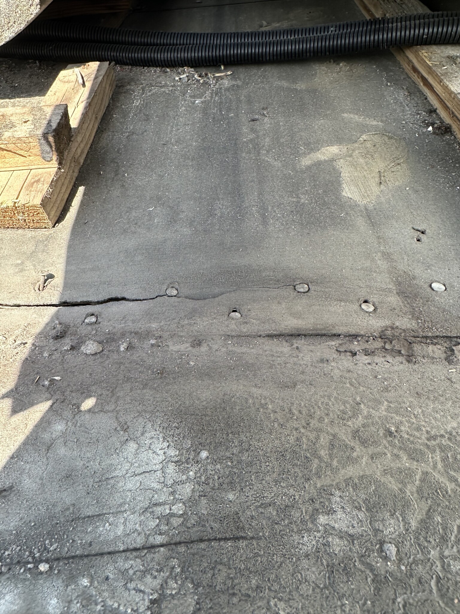

Vi upptäckte ett hål i underlagspappen nere vid takfoten. En firma var här och konstaterade att det ser ut att komma in för mycket vatten under pannorna (syntes på spår i pappen). Han rekommenderade att byta ut underlaget och sätta in en rad takpannor till för att öka överlappet. När jag mäter överlappet så är det cirka 65mm överlapp. Han klagade också på att man valt att spika fast pappen. Han ville också byta pappen vid nock som på vissa ställen inte satt så bra.
Taket har enligt ritning 14 grader lutning. Byggt cirka 2007. Tråkigt nog upptäckte inte besiktningsmannen detta när vi köpte för 3 år sedan. Dolt fel blir nog svårt.
Värt att nämna är att västra taket såg bättre ut vid samma lutning, men har också bättre överlapp mellan pannor. Cirka 90 mm överlapp.

  • Underlagspapp vid takfot med hål och spår av vatteninträngning, träbalkar synliga på sidan, tagen från tak med låg lutning.
