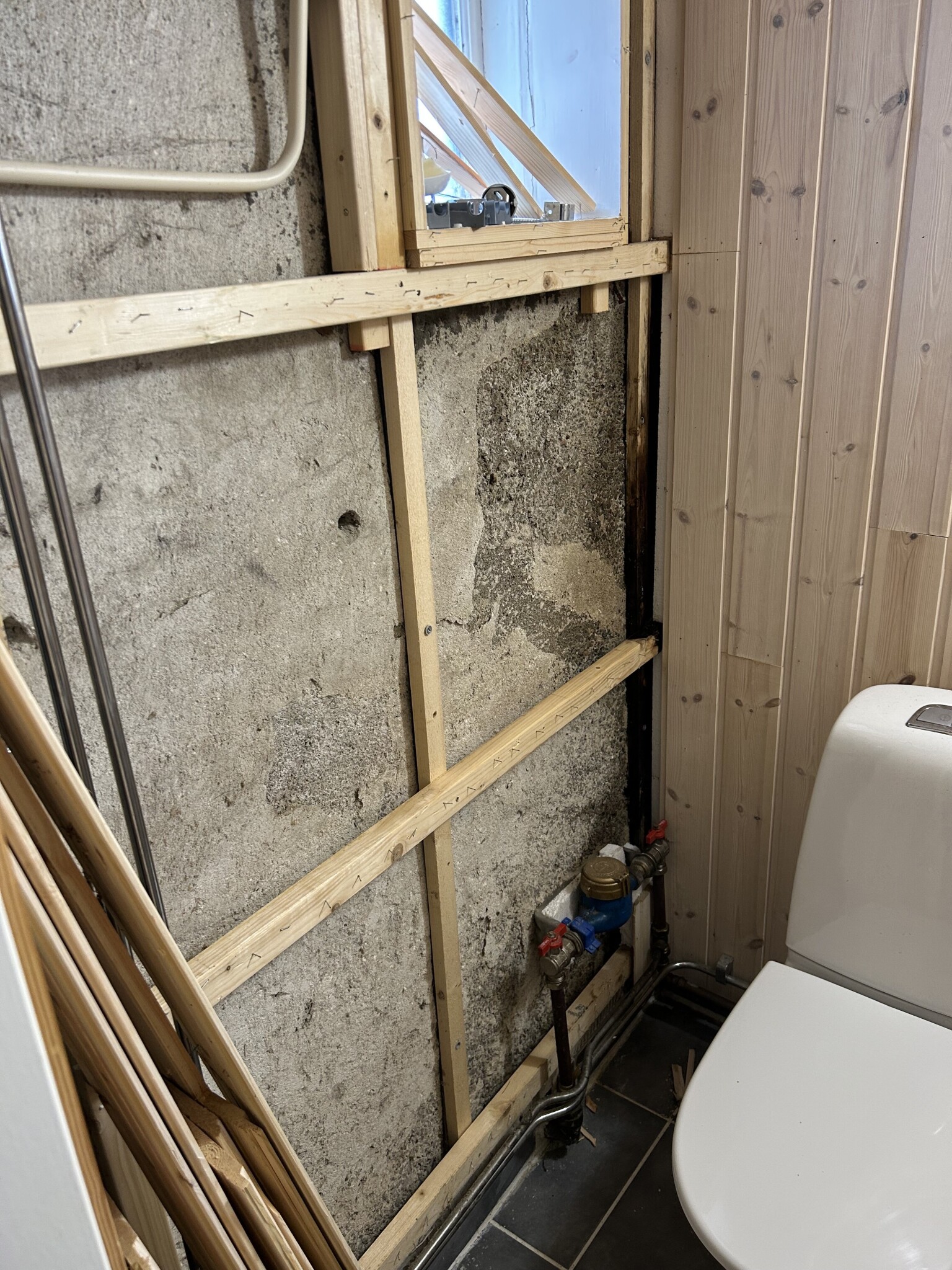

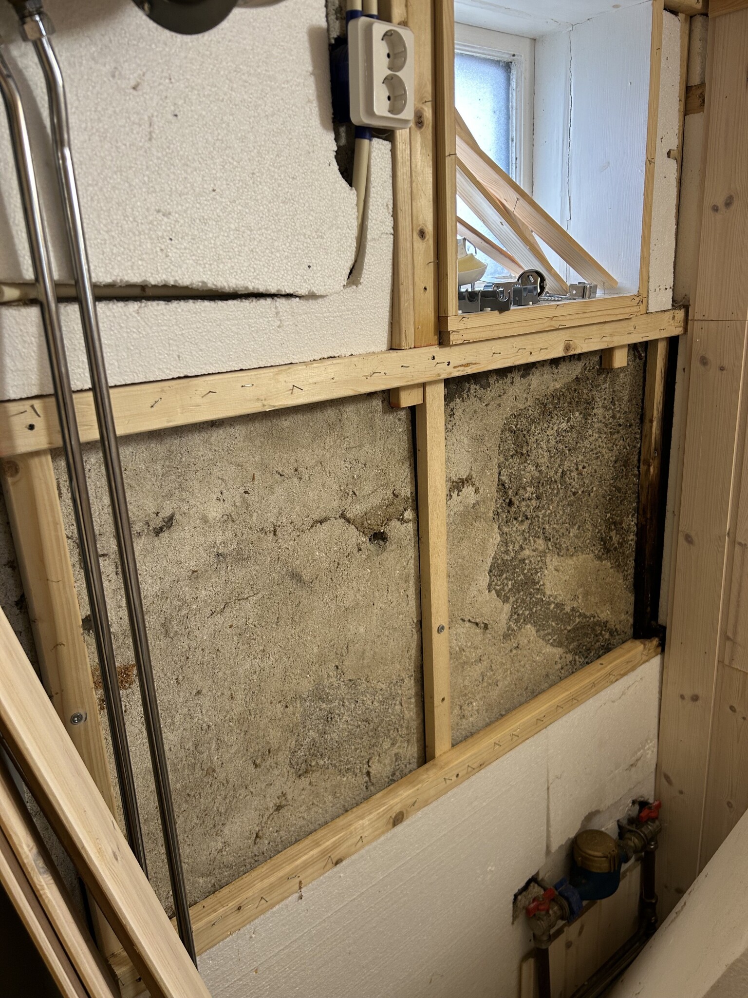

Jag har en liten toalett i källaren som har varit klädd med träpanel. Efter att ha tyckt mig känna dålig lukt inne på toaletten så beslöt jag mig för att kolla hur det ser ut bakom panelen. Den är uppbyggd med träreglar, luftspalt och frigolit. Min plan är nu att riva ut panelen helt, men sedan så vet jag inte riktigt vilket är det bästa sättet att bygga upp det på igen är. Det är en väldigt liten toalett och avlopp, inkommande vatten och ventilation sitter väldigt nära väggen. Reglarna som satt innan byggde ca 20 + 30mm. På det kom 15mm panel och detta byggde för mycket för att till exempel inkommande vatten skulle hamna helt utanför väggen.
Vi kommer snart att dränera huset så det kommer ju att påverka fukten positivt i utrymmet, men trä mot fasaden känns ändå som en risk.
Hur ska man få en trevlig fungerade vägg i det lilla utrymmet? Vad har ni för tips och idéer?

Personligen hade jag rivit bort allt trä, putsat väggen och målat med diffusionsöppen färg. Elen kan dras om utanpåliggande.

Ja jag har funderat på det, men är orolig att det kommer att bli väldigt kallt på vintern om man inte isolerar väggen på något sätt.
Ställ in ett litet element om det behövs
