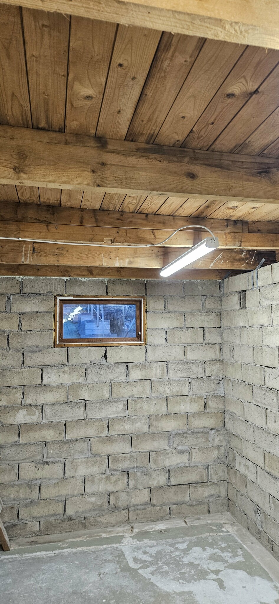

Jag håller på och återställer i ett garage efter en tidigare vattenskada så jag har rivit ut alla väggar och isolering och funderar nu lite på hur jag ska återställa invändigt för att få bästa möjliga funktion framåt.
Se bild nedan för principlösning över hur jag tänkt göra återställningen. I sak gör jag som det såg ut tidigare med förändringen att jag lägger till glespanel i taket och installationsskikt i väggarna för att enklare kunna dra el utan att perforera ångbromsen.
Luftspalten i taket har jag förstått krävs för att undvika att fuktig luft tar sig upp och kondenserar mot yttertaket och droppar ner på isoleringen. Hur stor behöver denna luftspalt vara? Räcker det med ca 33 mm, en bit glespanel som klyvs på mitten?
Kan isoleringen läggas dikt an mot masoniten eller hur ska man tänka där?

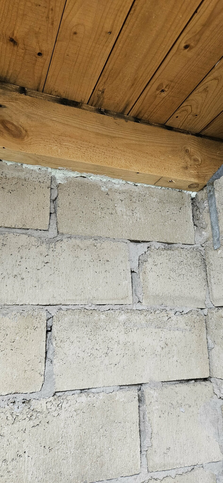

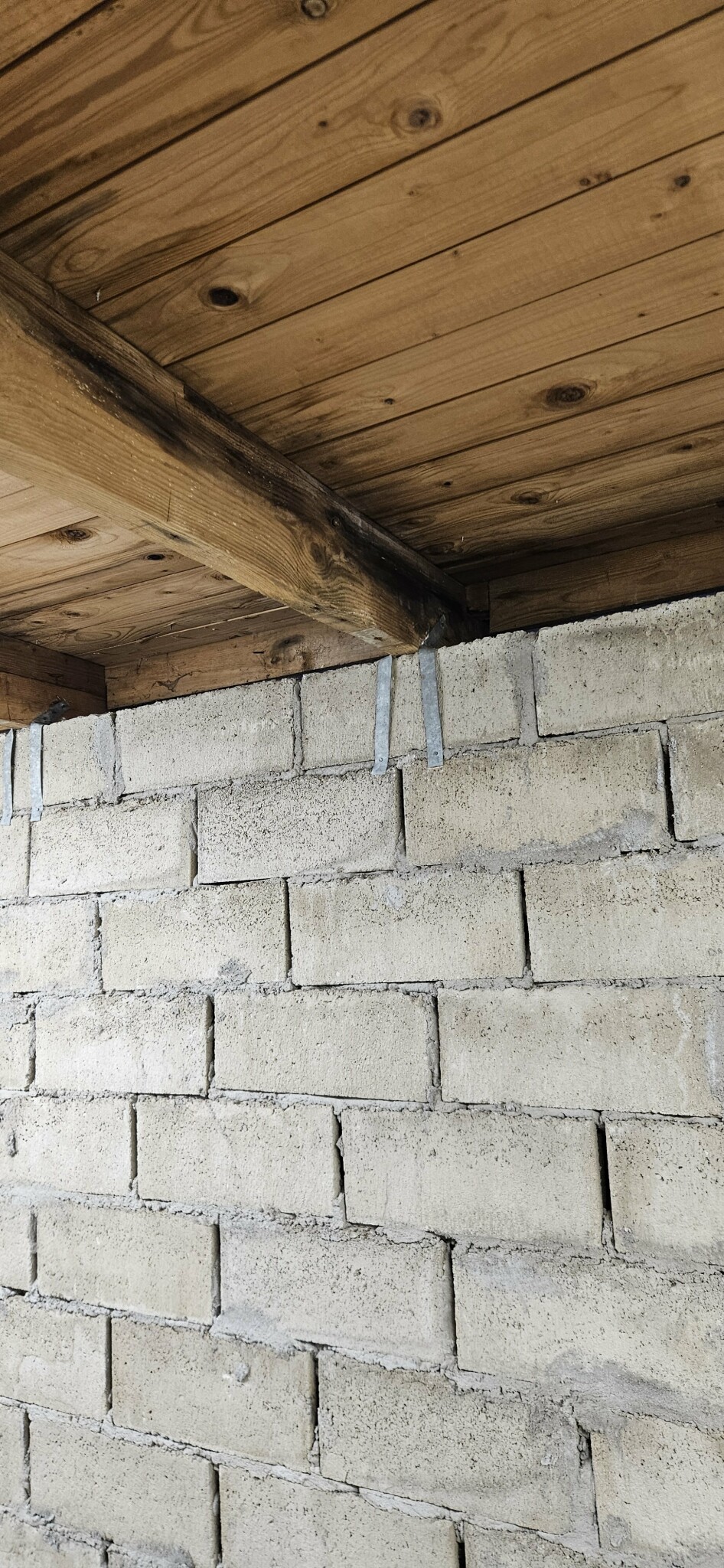

Då jag tänkte göra taket först undrar jag om det finns något bra sätt att avsluta ångbromsen mot betongstenen ytterväggarna är byggda av? Jag gissar att vanlig tejp inte kommer fästa så bra? Eller spelar det ingen större roll då ångbromsen i innerväggen sluter an mot taket?

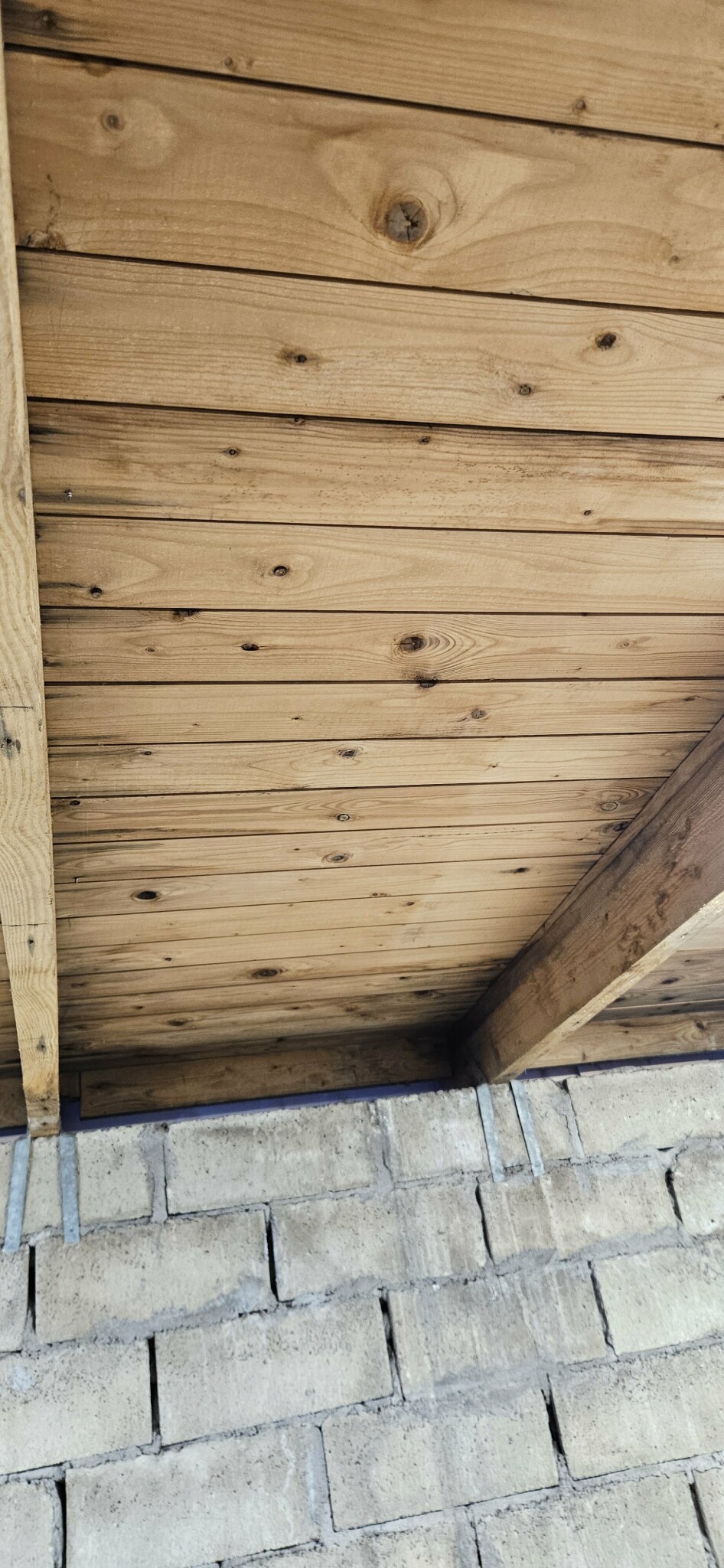

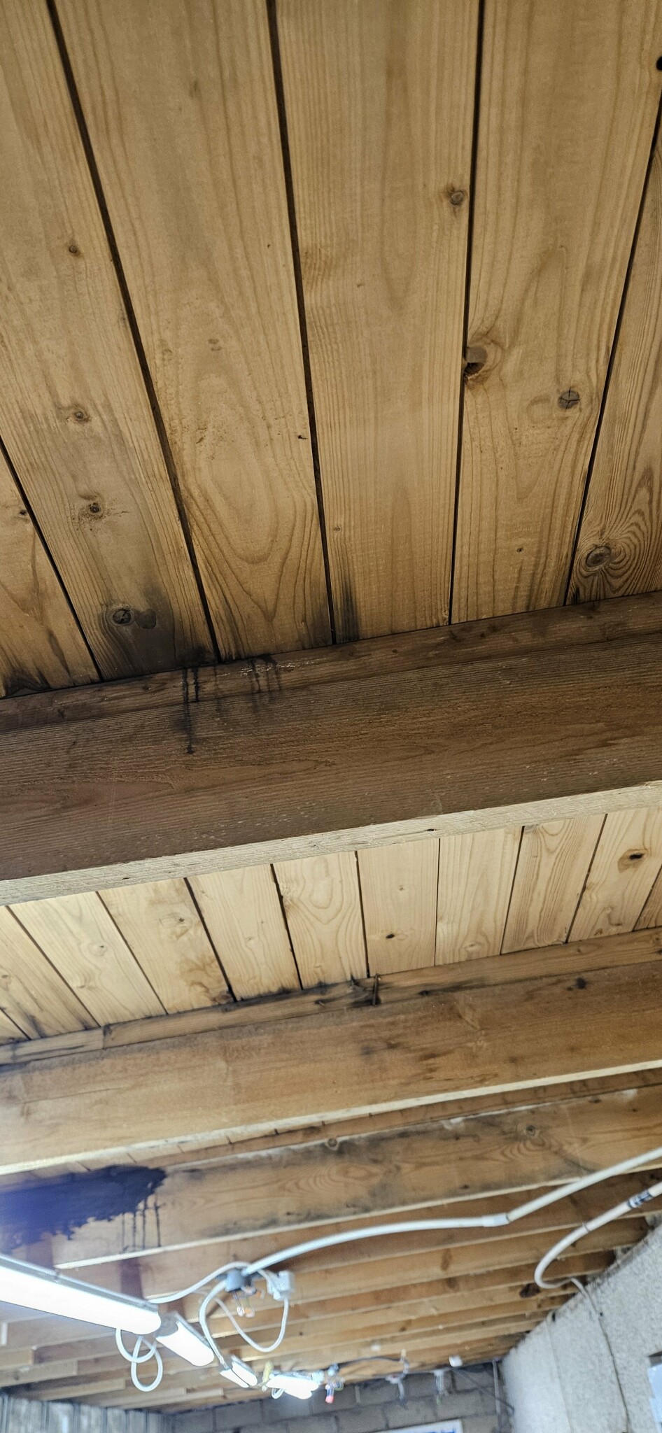

Bifogar även ett par bilder på hur det ser ut i verkligheten.
Jag är med på att lösningen med invändigt isolerade väggar är en riskkonstruktion men anledning till rivningen var vatten som trängt in uppifrån samt musbon och gångar i väggarna. Inget virke i väggarna har varit fuktskadat vad jag kan konstatera och bygget har stått i 30+ år så jag är trygg med att lösningen kommer fortsätta fungera. Jag kommer även lägga till mekanisk ventilation för att ytterligare minimera risken för fuktproblem.
Jag tar tacksamt emot alla råd om hur jag kan göra lösningen så säker och riskminimerad som möjligt

Bästa svaret
Ångbroms på varma sidan - OK ✔
Oljehärdad masonit mot luftspalten - OK ✔
33 mm luftspalt - OK ✔
MYCKET VIKTIGT att luftspalten har öppning utifrån för både inkommande och utgående luft
Så det ser bra ut 👍
Så det ser bra ut 👍
Tack för bra svar!
