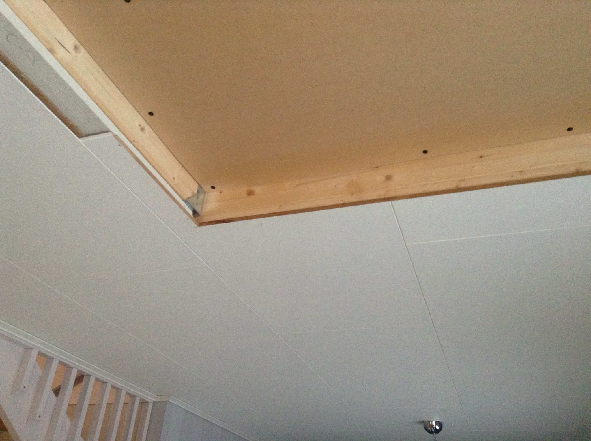

Efter att ha byggt igen en öppning i huset med nytt bjälklag återstår att fixa taket på nedervåningen. Det befintliga taket är Huntonit takskivor och har därför tänkt fortsätta med det.
Jag ser två alternativ hur fortsätta med taket.
1. Försöka såga av de nya skivorna och skarva där gamla skivorna är avsågade.
2. Försöka ta bort de tre skivor som är kapade och därefter fortsätta med nya hela plattor. Problemet är ju att de är fästa med not och fjäder och gör det svårt att ta bort dem och dels knepigt att skjuta in nya plattor.
Vad skulle ni gjort?

Jag hade gjort alternativ 2. Det kommer att kräva mera arbete, dvs det kanske krävs att du får ta ned flera än de 3 kapade skivorna men du får ett "helt" tak.
Alt1 är enklare men du kommer att se att det avviker, då du inte enkelt kan spackla och måla dem.
Vad du sedan väljer är din egen uppfattning av arbete och vad du tycker är acceptabelt, så här kan jag inte hjälpa till
