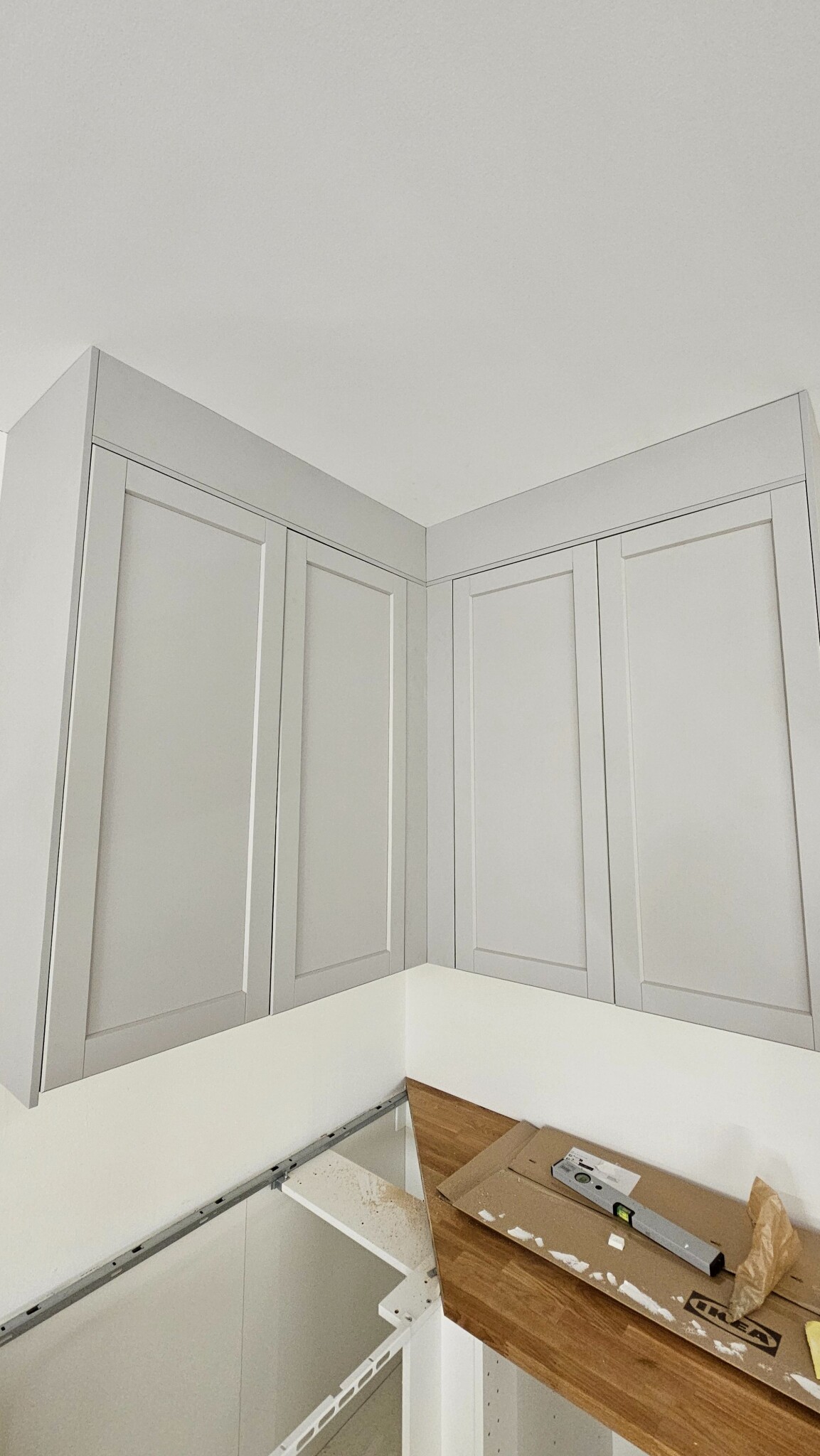

Monterade passbitarna enligt anvisning mellan hörnskåpen, men när jag nu ska montera passbitarna för taket linjerar dessa inte med hörnpassbitarna mellan skåpen..... Blir så trött...
Det jag funderar på nu är att ta ner skåpen och flytta ut passbitarna, men funderar på om det är så det är tänkt att man ska montera dom. Vet inte om man ser det så tydligt i bilden här, kolla där passbitarna går ihop i hörnet uppe.

Det var ju ditt val att linjera takpassbitarna med luckorna och inte stommarna.

Godkväll, det är tänkt att de ska linjera med stommarna, ert montage kan jag inte minnas att jag sett förut.
jag har byggt 5 kök genom åren, men ditt montage kanske funkar om ni dubblerar hörn pass bitarna, men om det blir estetiskt rätt kan bara ni avgöra, lycka till med nya köket, stressa inte, min erfarenhet är att det tar minst dubbelt så lång tid man tänkt sig

Passbitarna är tanken att monteras slätt med stommen på framsidan av skåpen, dom kommer inte att liva i hörnen utan där sticker sidorna ut..

Tack, fick bli dubbla passbitar och en liten shimsbit, nu är jag tillräckligt nöjd. La även en täcksida ovanpå liggandes för att rama in det med den täcksidan jag ska sätta på undertill.
Går att pilla på detaljerna i evigheter, men vid nån tispunkt måste man vara nöjd.
