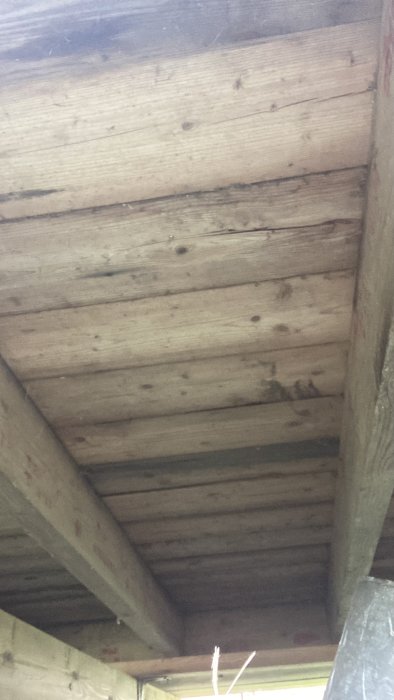

Hej jag har ett litet förrådsutrymme vid sommarstugan som tjänar som toalett/dusch. Denna lilla stuga står på plint. Jag tänkte jag skulle isolera det oisolerade golvet lite eftersom jag behöver hålla lite värme under vintern i stugan.
Förra säsongen tilläggsisolerade jag väggar och bytte fönster. Så tänkte jag skall lägga lite isolering i botten med så inte det strålar upp för mycket kyla. Så till förutsättningarna.
Ovan golv ligger plastmatta då det är våtutrymme. Ingen plast i väggarna. Golvet vilar på 145 reglar.
Räcker det om jag lägger i 145 isolering, skivor, sen fäster trossbottenskivor på reglarna, eller bör jag göra på annat vis?
Har även tänkt att jag kanske borde lägga isoleringsskivor, fästa vindskydd på reglarna, sätta spikläkt på reglarna (så man får luftspalt mot isoleringen), sen trossbottenskivor. Undersidan av en träbjälklag i ett byggprojekt med synliga grova träbjälkar.
I så fall vad om man räknar uppifrån golvet och ned?
