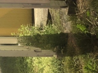

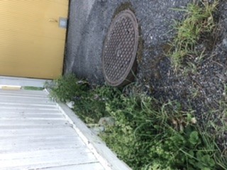

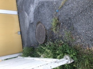

Föreningen har garage i längor och vid ett kantgarage har marken sjunkit.
Hur lagar vi detta på bästa sätt?
Själva?
Låta extern fixa?
Tack på förhand.

Hej.
Det bör undersökas om det är skador på brunnen som är orsaken till marksjunkningen. Om någon av brunnens ringar spruckit eller om det har blivit otätt vid röranslutningar så kan det bli så att massor sjunker ner i dessa hål och spolas bort. Jag rekommenderar att ni tar dit en firma som får undersöka och eventuellt åtgärda. Om det är brunnen/rören som är dåliga så är det många moment involverade i detta arbete som kräver kompetens; det skall grävas upp (lämpligtvis med grävmaskin) utan att garaget tar skada, brunnen skall repareras alternativt bytas, rör skall lagas eller bytas och kopplas in på rätt sätt och efter återfyllnad skall det justeras för asfalt, sågas nya kanter i bef. asfalt och till sist asfalteras. Detta är standardgrejor för markfirma men kan lätt bli ett mardrömsprojekt för en förening där flertalet världsmästare har olika idéer om hur det skall göras.
