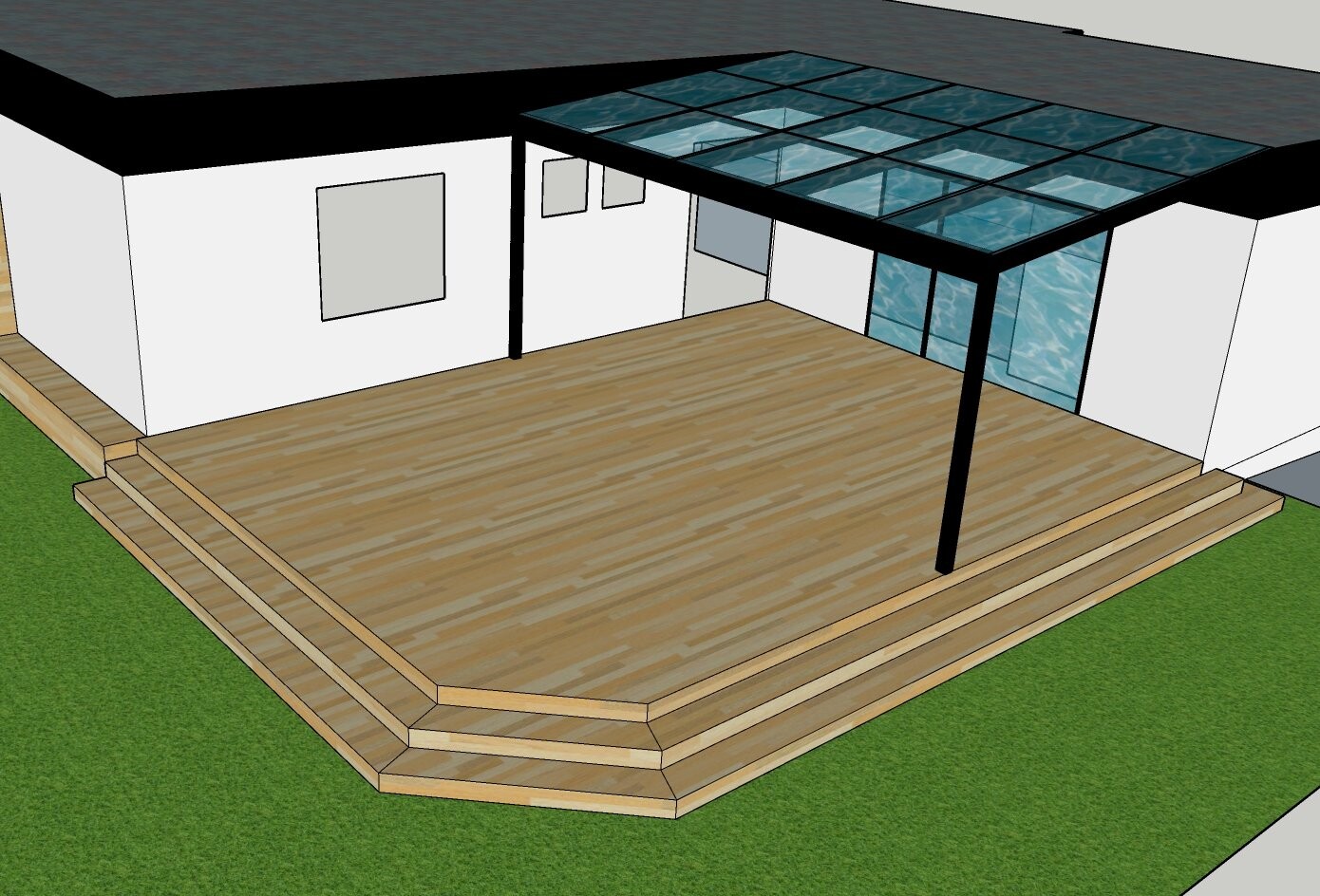

jag ska bygga en altan som blir ca 8x6m i mitt hus innervinkel.
Hur gör jag med fallet?
Vill ju ha den i våg längs med bägge husväggarna...
Vad blir det för tak, glas, kanalplast, trapetsplast?
Vanlig korrigerad plast
Varför fall? Springor mellan trallen räcker
Kan så vara,
men brukar man inte rekommendera lite fall ut från huset?
Om du vill ha fall så bygg fall. Lättast om du vill ha samma nivå vid huset är ju att luta allt mot sista hörnet av altanen
Det är knappast nått fel att ha plintarna längst från husväggen ett par cm lägre än de inne vid husväggarna, då får du ju fall ut från kåken
Ja, men åt 2 håll...
Inga problem med justerbara plintar. Montera rakt invid huset och sätt dit lägsta punkten. Sedan är det bara att spänna murarsnören och justera in resten av plintarna.
