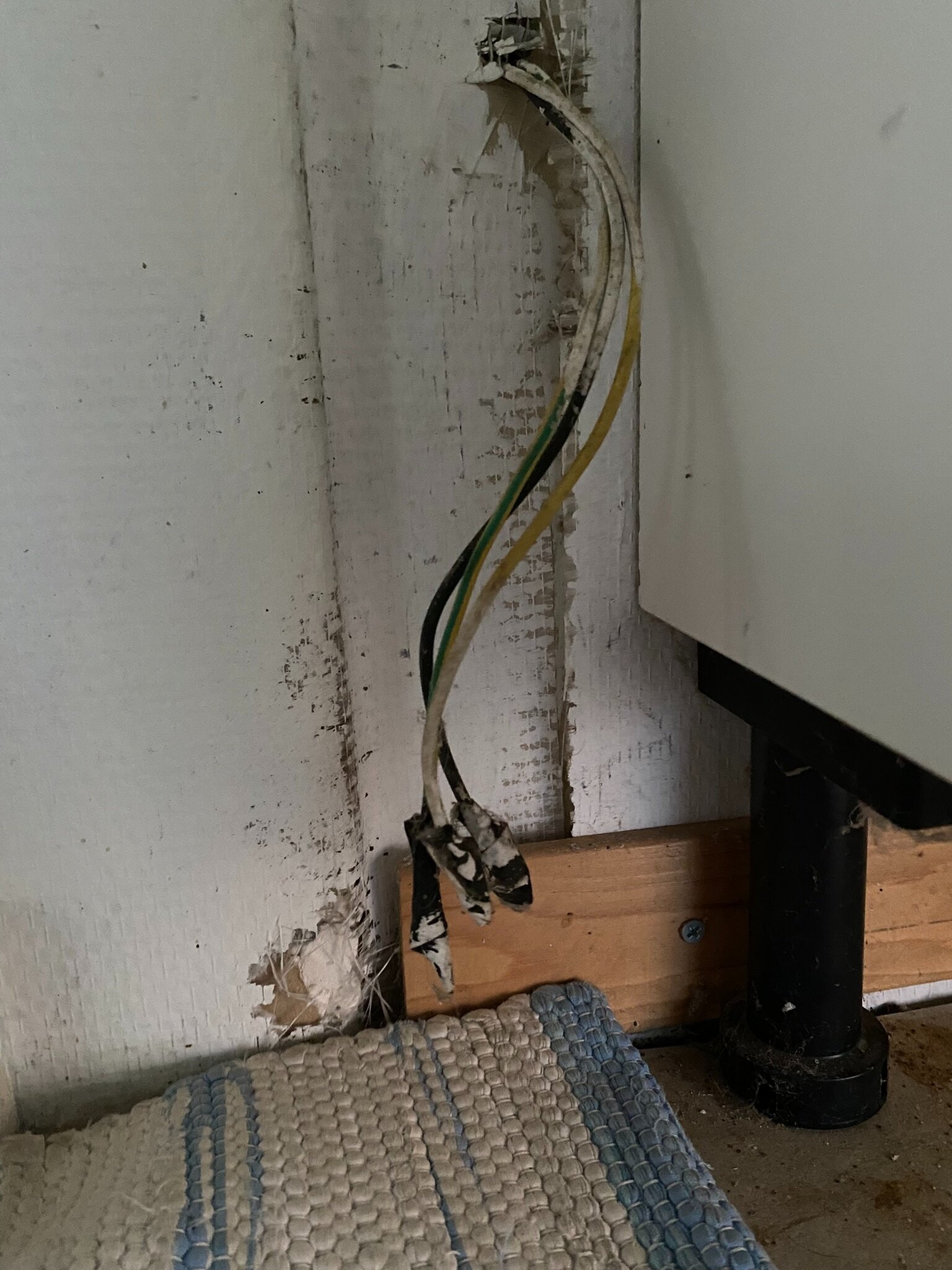

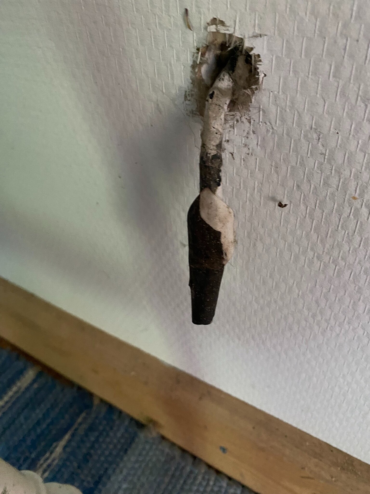

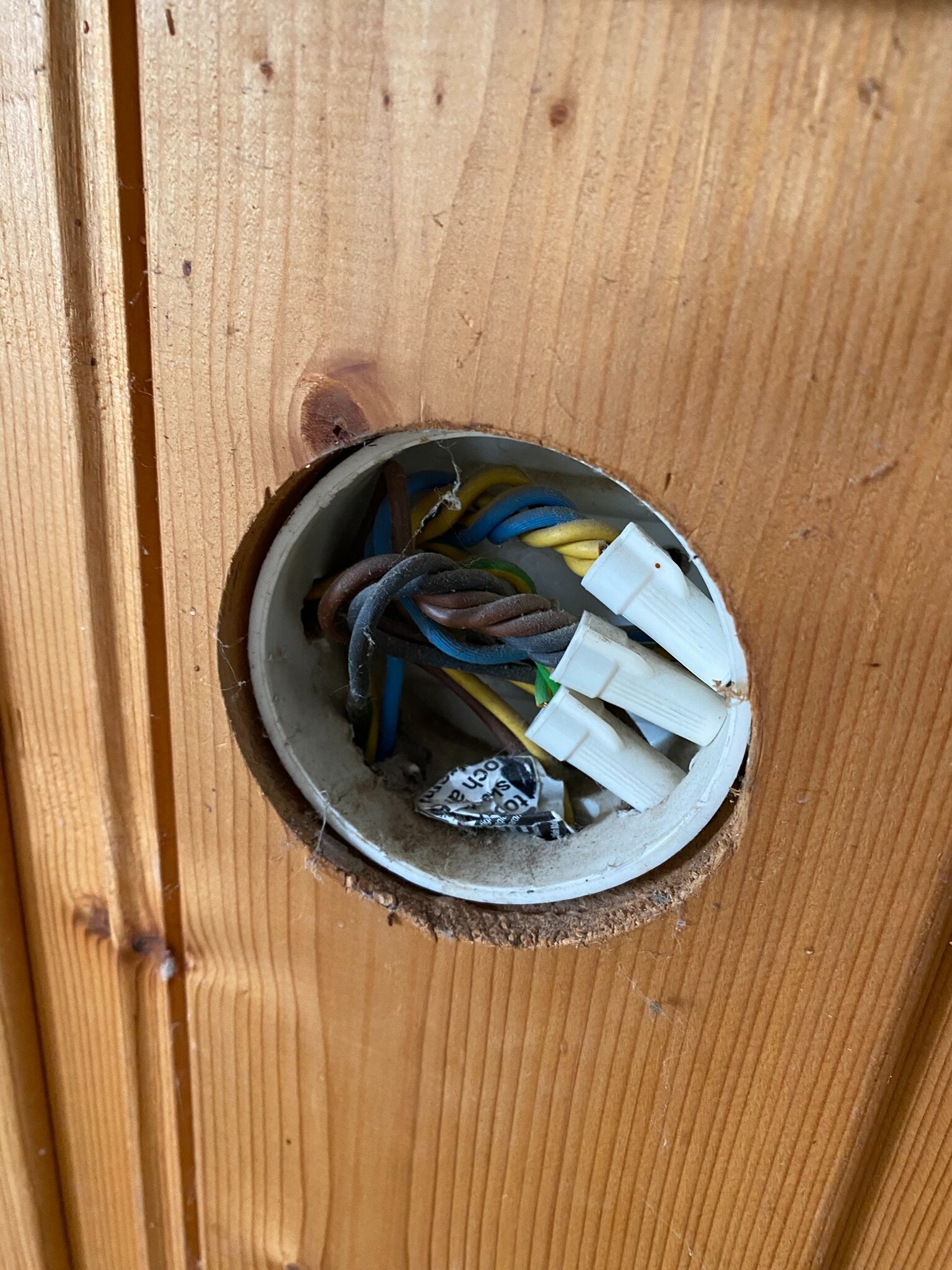

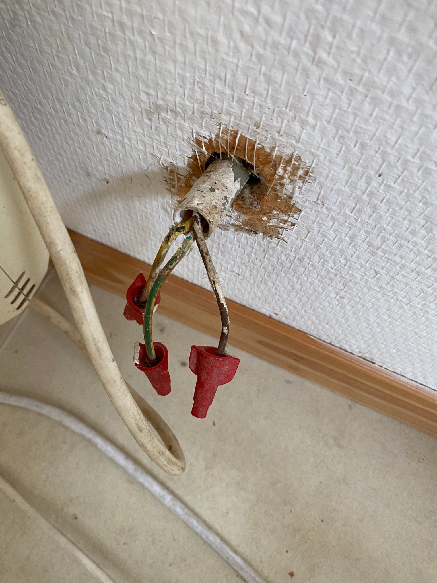

Har flera gamla elkablar som sticker ut ur väggen i ett gammalt fritidshus. Jag vill göra så att de inte är farliga om något litet barn på besök börjar pilla med dem. Är de ok som de är eller behöver man göra något mer?

Nej det är inte OK som det är om de är strömförande. Sätt en kopplingsdosa med skruvlock över kanske?

Nej, det är inte ok.
I bild 1,2 och 4 är det bästa är att koppla ur dem och dra loss ledningarna. Eller sätta kopplingsdosor. Är du osäker på hur det ska göras så ta in en elektriker.
För bild 3 ska du sätta ett täcklock. Är det lägre än 170cm över golv så ska det vara ett som skruvas fast.

Kontakta en behörig elektriker som kan rensa bort onödigt och säkra det som ska vara kvar!
Det som är gjort är mycket amatörmässigt och det är ännu dummare att fortsätta på det sättet.

Ett sätt att skydda "det farliga" är att montera ett uttag vid respektive kabelutsläpp. Då blir kablarna säkra samt att du får fler uttag. Men de kanske finns på platser där du inte vill ha fler uttag?

Tycker mig ana att det kan ligga 400V på saker och ting...gul-brun-jord -> elementmatning, 400V mellan gul och brun, två faser. Inte speciellt bra att bara tipsa om att sätta uttag.
Ta dit en kunnig människa som får gå genom alltihop.

Om det har suttit 400 V element där förut, så är det dumt att montera uttag, då är det bättre med en kopplingsdosa.

tommib
Den där första bilden ser rätt läbbig ut. Är det tygtejp på FK eller är det en gammal tyg/gummiisolerad kabel? Det skulle jag inte röra alls utan att koppla bort det i matande ände, risken är att isoleringen faller i bitar om man har otur.

Är de spänningssatta, till en början med?
På sista bilden är kabeln avskavd. Kan man se varför det blivit såhär. Finns det märken efter element, uttag etc. Är det ommålning som inte återställs?
