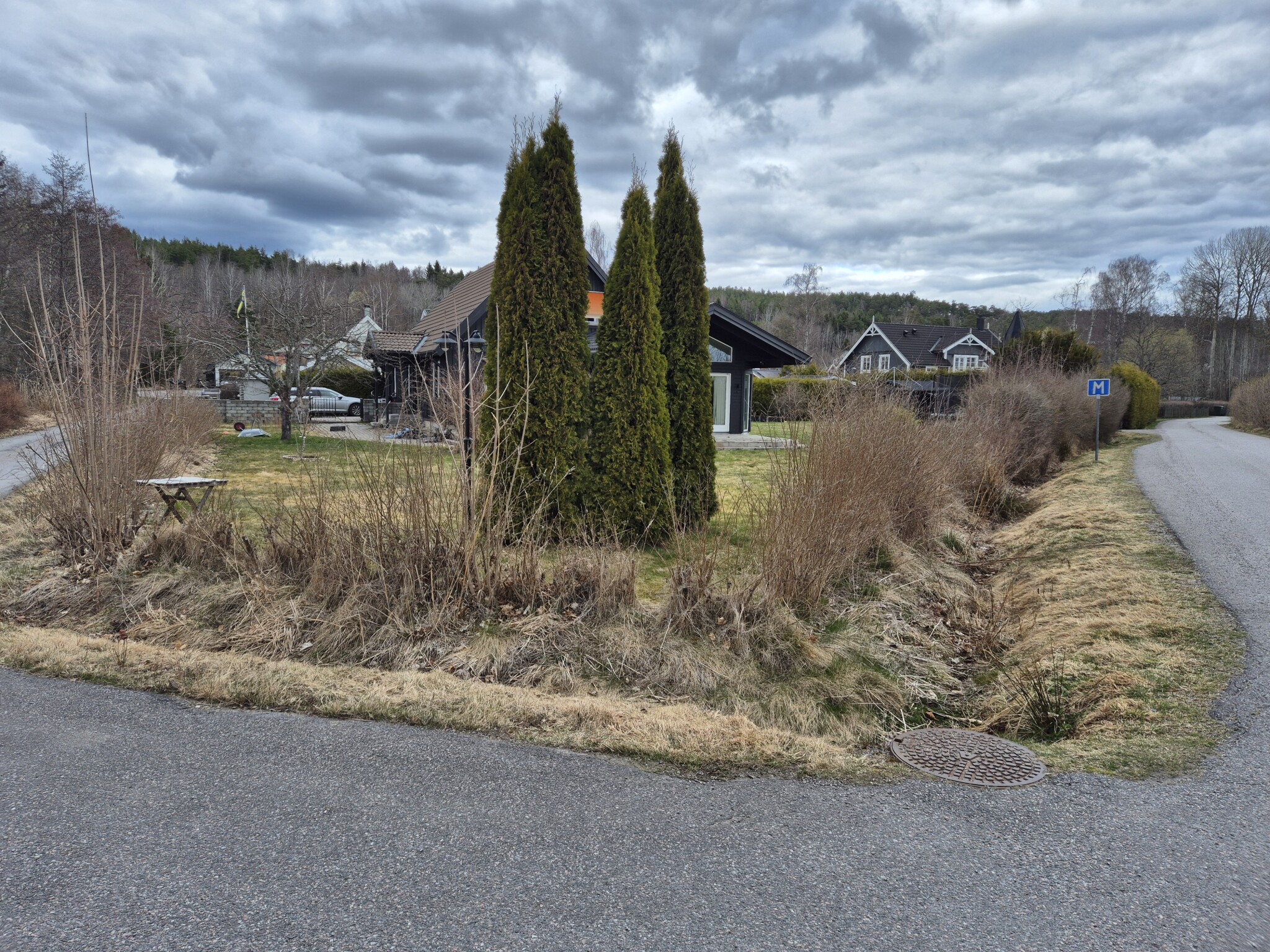

Vi har en ful ligusterhäck runt tomten som vi vill gräva bort och sätta staket istället. Det är en hörntomt med en sträcka på ca 85m. Jag har några frågeställningar som jag gärna tar input från er på brain trusten.
1. Det kommer en grävare som ska ta bort häcken så det känns som en bra start, men sen undrar jag om jag ska be honom fylla upp med grus (för att slippa klippa gräs runt) eller om jag ska köra på matjord istället.
2. Om vi fyller på med jord, kan jag sätta någon marktäckande växt så inte gräset växer in? Borde jag i så fall ha någon rabattkant, kanske lägga en rad med marksten? Och är markduk under att rekommendera?
3. Vi har ganska sank mark här och fick tips om att markskruv kan var ett bra alternativ till betongplintar. Antar att det är dyrare, men enklare då jag behöver ganska många?
Och bonusfrågan - i vilken ordning gör man egentligen allt? Ska markskruvarna, alt. betongplintarna ner innan eller efter groparna från häcken fylls på?
Tar gärna emot era bästa stakettips!

Det minst arbetskrävande/billigaste skulle antagligen vara att renovera ligusterhäcken.
Men vill ni ha staket så skulle jag välja att sätta det i grus med traditionella plintar. Jag vet att många sjunger markskruvens lov men jag har sett många rätt misslyckade konstruktioner med markskruv. Om ni ska sätta staketet där häcken har stått så är det ju ett stört jordlager som kommer förändra sig rätt mycket de närmaste åren.
Marktäckare i matjord kan absolut vara ett alternativ men det blir ändå bäst med en avgränsning mot gräsmattan . Markduk under rabatten? Nej.
Tack för svar! Jag lutar nu åt att låta han som ska gräva sätta in 70cm-plintar, han trodde det skulle bli bra med kross som grund och sedan packa matjord på, då jag tror marktäckare blir finast. Det jag är orolig för är just som du säger att jordlagret kanske inte är tillräckligt stabilt för att hålla över tid utan kan komma att röra på sig.H Harmagedon skrev:Det minst arbetskrävande/billigaste skulle antagligen vara att renovera ligusterhäcken.
Grävarkillen har nog sett många varianter på lösning och jag skulle följa hans råd.
