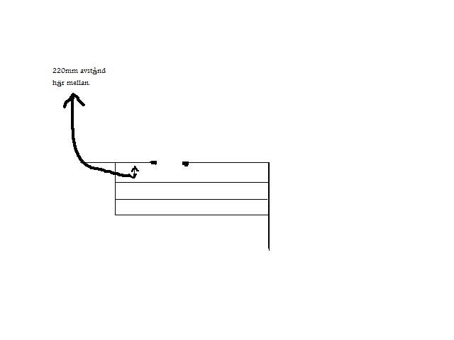

Det är såhär att jag är lite kluven för stunden och med tanke på att jag har kring en halvmeter spillmaterial kvar nu på resten av golvet vill jag vara säker innan jag drar igång med sågen.
I alla fall så har jag från den senast lagda golvplankan (säger man förresten så?) 220mm in till kanten av min hall. Själva golvplankorna är 195mm breda så lägger jag in en till så är där 25mm kvar in till väggen. Går det att trä in en sådan smal bit om man sågar ut det? Fast själa biten blir ju ännu smalare eftersom jag givetvis måste ha lite spelrum från själva golvet in till väggen.
Det som spökar till det ytterligare är att där är en dörröppning där sista plankan ska läggas också. Givetvis sågar jag bort lite av karmen på dörren längst ner men det blir ju än svårare att trä in en bit golv där då eftersom jag inte kan såga av karmen vidare långt upp. Med tanke på att man måste hålla golvet i 30 graders vinkel då man för in det.
Ska man kanske såga av spåret där man för in nästa golvbit på den näst sista golvbiten jag lägger och sedan bara såga till en smal bit på det lilla utrymmet på 25mm som blir kvar och bara trycka ner där? Det kommer ju en list där sidan som kommer hålla stora delar av den biten, fast golvet kanske blir ojämt om det inte är "ihakat" med golvplankan som ligger brevid? Givetvis sparar jag "spåret" precis vid dörröppningen så att nästa golvbit där ligger bra.
Bifogar en liten lätt bild också som är väldigt snabbt gjord men så ni får en liten bättre bild av det hela.

kan du bryta (med kofot) tillbaka golvet mot den vägg där du började läggningen och sen få dit biten, för att sen flytta tillbaka allt och på så sätt få in den 8-10mm under karmen? så brukar jag göra på jobbet när jag lägger klick-golv. mvh ossi
