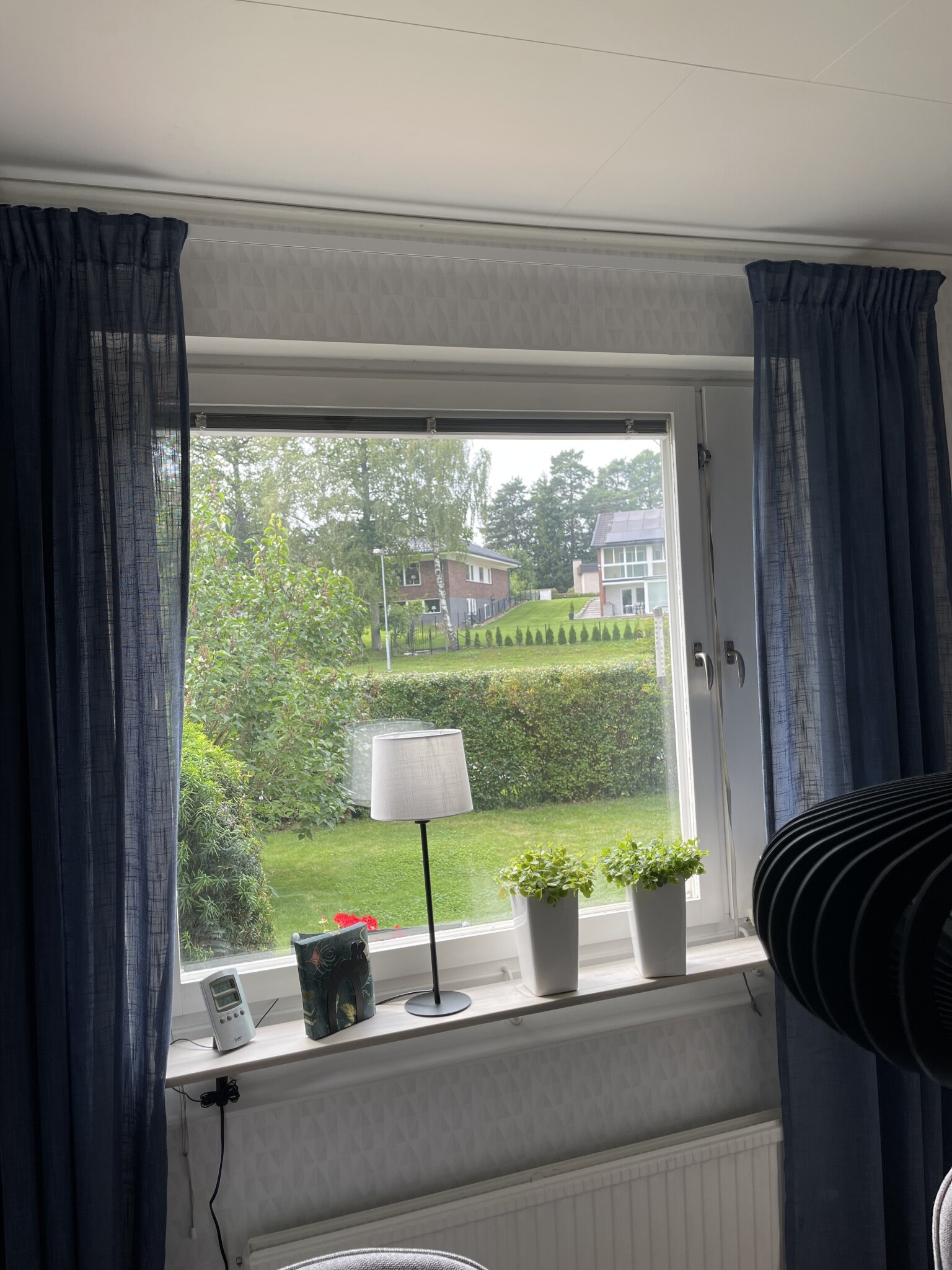

Tack så ser det ut idag med 2 glas fönster, blir väldigt kallt på vintern och nu börjar det närma sig.
  • Fönster med tvåglas isolering, vita fönsterbrädor med växter och en lampa, utsikt mot trädgård och hus, blå gardiner på var sida.
Det är utsidan av fönstren man behöver se för att kunna avgöra om de är ruttna och bortom räddning eller bara i behov av vanligt underhåll.

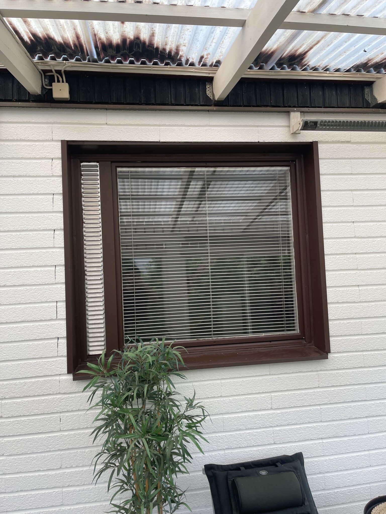

Dom ser ju bra ut tycker jag men det blir väldigt kallt på glasen under vintern.
  • Fönster med persienner i brun träram, vitmålad tegelvägg och växter framför. Tak med plåt och plastpanel.
Utsidan tyder inte på att du behöver byta fönster.

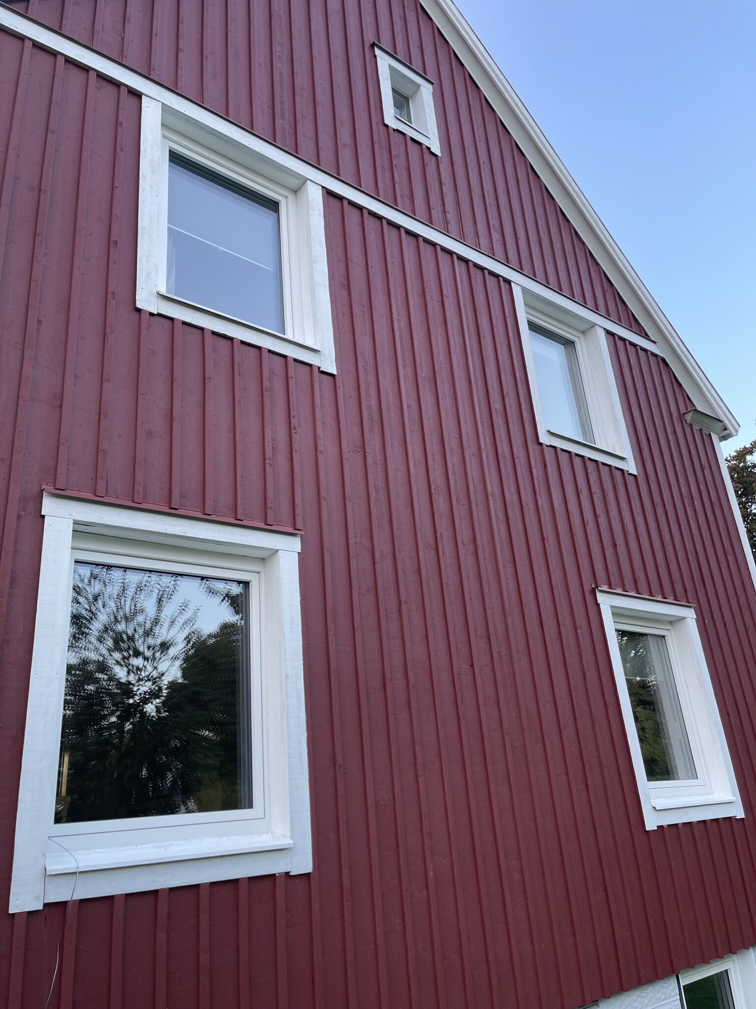

Jag såg att min granne bytte till Isofönster PVC på insidan och Alu utanpå.
Det är 20% billigare men hur mycket bättre är det
Lägger upp en bild jag tog hos grannen när det blev klart
Ser ut som helt vanliga trä/alu fönster men i själva verket är det PVC.
Min fråga är varför inte PVC varför Trä?
  • Rött trähus med vita fönsterkarmar av PVC och aluminium som imiterar trä. Fyra fönster syns mot en klarblå himmel.
Min fråga är varför du ska byta, det lär aldrig löna sej ekonomiskt och dina fönster ser ju ut att vara i skapligt skick..
