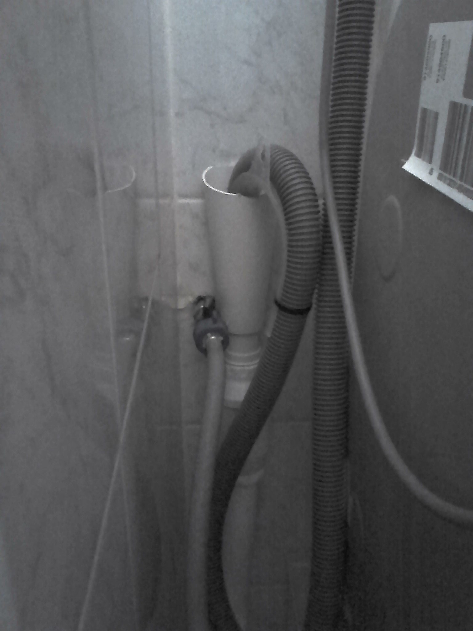

Normalt ska väl väl tvättmaskinens avloppsslang gå in i en spilltratt, men kolla vad det står i TM:s installationsanvisning för ibland krävs en viss höjd som Hasse skriver här: https://www.byggahus.se/forum/vatte...att-i-tvattstugan.html?perpage=15#post1440976
Bakom vår tvättmaskin finns det några cm installationsavstånd eftersom topplattan skjuter ut bakom tvättmaskinens bakre vägg. Sen behöver vi inte ha den helt inskjuten heller så det ser ut så här:

Birgit: kan denna spilltratt gå rakt ned genom golvet? Är det OK med säkert vatten?

Nu är ju vårt badrum från ca 2003 tror vi (lägenheten har bytt ägare två gånger sen dess) och då var det ju andra regler som gällde. Avlopp får man ju ha genom golv enligt säkert vatten, men jag har inte studerat reglerna noga och sett om det finns något som förbjuder just detta fall.

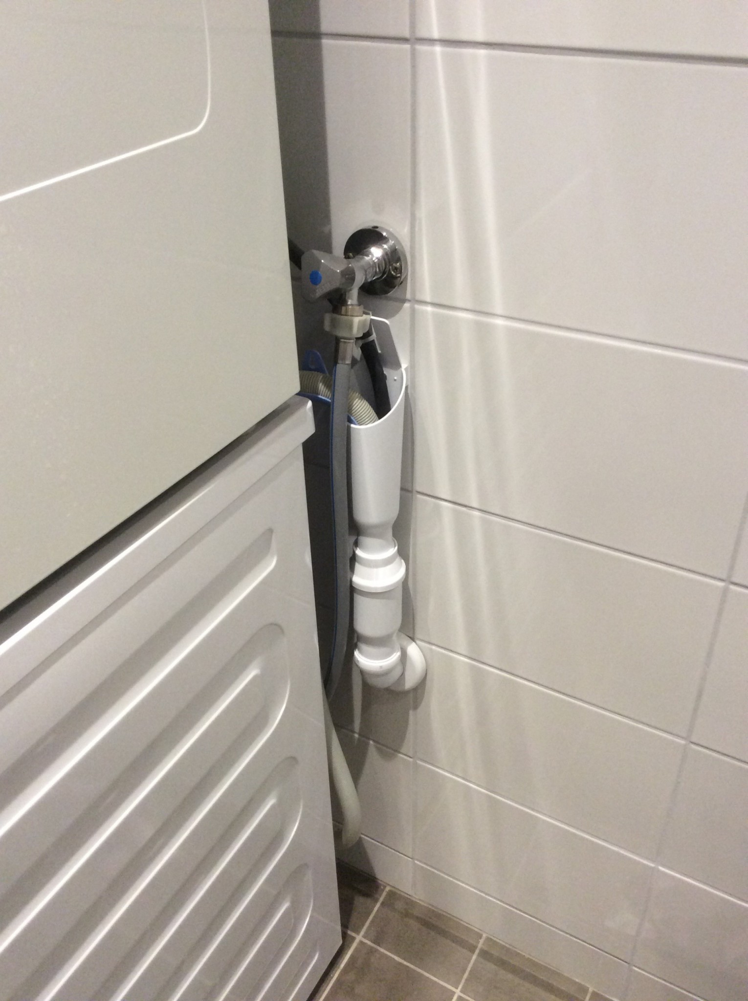

Om du ändå skall ut med vatten genom väggen bakom maskinen, kan du lika gärna använda väggavloppet. Du slipper spilltratt och vattenlås. Det bygger 46 mm som minst om man skippar täckbrickan. Maskinen lär ha åtminstone 60-70 mm ledigt när den är inskjuten mot väggen.
...och, ja! Det är helt godkänt.
Så här gjorde jag: 15mm pex fram till väggbricka, avloppet är 50mm gråa rör fram till spilltratt. Inget genom golvet. Valde att sätta allt 65cm och på en höjd som gör att man når kranen oavsett om man kör maskinerna i en pelare eller sida vid sida.

Snyggt! Är det en böj HT i väggen (som bygger ganska djupt) eller ett avstick som kanske kan byggas smalare?
Får man bygga in skarvar på HT-rör?
