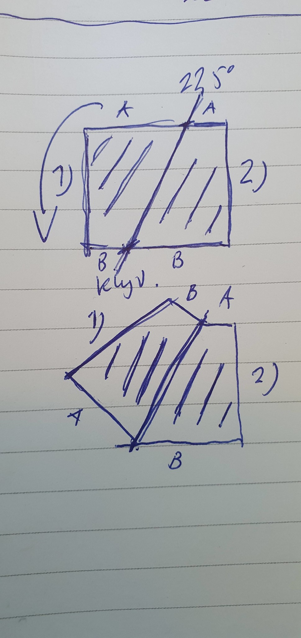

Det var det jag inte riktigt fattade men du var ju duktig på skissa så du kanske kan förklara även det så jag förstår ?
Så här.. Kapa 22.5° och vrid del 1 så sida A hamnar jämte sida B på del 2 och vice versa.
Handritad skiss som visar hur man kapar en del vid 22,5° för att passa ihop med en annan del.
Edit: tvåa på den skissen

P ptlf skrev:
Vill ju ha 90s stolpar men ska jag göra den nätta stolpen funkar det nog inte med den här som har hål för då blir det nog synligt när jag vänder bitarna Men gör jag den större varianten kan jag klyva så jag missar hålet.
[länk]
Nej det funkar får hålet hamnar innåt då du vrider, vänder ena del upp å ner, inte vänder på delarna (Vet jag skrev att klyvsidan blir utåt tidigare, fel av mig)
